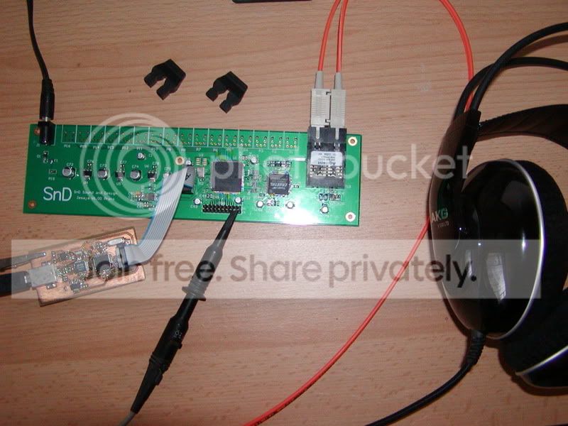

Eindelijk ben ik ook weer verder gegaan met een project dat al enkele jaren hier ligt te wachten op mijn aandacht. De onderdelen maar besteld, en nu bezig eraan:
http://i1029.photobucket.com/albums/y356/Dweil_photo/MADI%20converter/P1010096.jpg
Het is een converter voor professionele audio formaten. MADI is bedoeld voor 64 kanalen digitale audio en wordt veel gebruikt in geluidsstudio's. Het werkt (in mijn geval) op een 125Mbaud glasverbinding. Deze wordt via een ethernet transceiver naar een Altera Cyclone 2 gevoerd. Deze maakt er dan 8 maal een ADAT signaal van, ook een professioneel audio formaat, op TOSlink stekkers, bekend van de SPDif aansluiting op je stereo set. Ik heb de TOSlink stekkertjes nog niet binnen, maar die komen wel.
Op dit moment is de Altera EP2C5 voor de helft gevuld, maar ik wil ook nog een 128 kanaals VU meter erin zetten, dus het wordt proppen met alle VHDL code.
Het hele printje trekt nu een 450mA en wordt een 40 graden, dus het is niet echt energiezuinig. Het printje is bedoeld om dezelde functie te vervullen als bijvoorbeeld een RME ADI-648 http://www.i4-muzique.nl/rme-adi648-p-287.html welke ik nu net een beetje te duur vind.

Ik zou een handeltje opzetten.

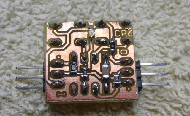

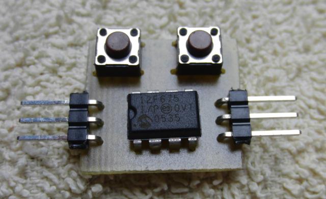

Vandaag heb ik een servo limiter in elkaar gezet. Dit apparaatje beperkt de maximale uitslag van een servo (in beide richtingen). Met de drukknopjes stel je een maximale uitslag in. (Maximaal 2ms. minimaal 1.5ms.) De uitslag wordt automatisch gespiegeld zodat bijvoorbeeld een maximum van 1.7ms. overeenkomt met een minimum van 1.3ms. Het SMD ledje aan de onderkant geeft zoveel licht dat deze door de print heen schijnt en goed te zien is.
Ik had dit apparaatje nodig voor het instellen van de gain van de gyroscoop op mijn helicopter. Mijn afsptandsbediening heeft een schakelaar voor het in- en uitschakelen van de Heading-Hold functie van de gyroscoop. Omdat de remote een 'hard' signaal stuurt klopt er niets van de gain instelling, deze is dan ook veel te hoog of veel te laag. Dit apparaatje zorgt er voor dat ik de gain in kan stellen zonder de aan- uit functie op de remote kwijt te raken.
- Update - Als je een knop indrukt gaat het lampje branden en wordt de ingestelde waarde verhoogd of verlaagd. Bij de eindpunten (1.5ms en 2ms) gaat het lampje uit. Het duurt ongeveer 2 seconden om van het ene uiterste naar het andere te gaan. Bij het loslaten van een knopje wordt de ingestelde waarde opgeslagen in de interne EEPROM van de PIC. Bij het inschakelen wordt deze waarde (16 bits) weer ingelezen.
Het apparaatje is gemaakt uit onderdelen die ik nog had liggen, een PIC12F675, paar SMD weerstanden, SMD ledje, drukknopjes, afvalprint.
Let niet op de matige afwerking, ik kan niet goed aan mijn werktafel zitten vanwege zware rugklachten. Het in elkaar zetten heeft me de hele dag gekost (zitten prutsen, even liggen, zitten, liggen).
