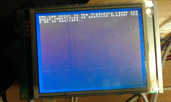

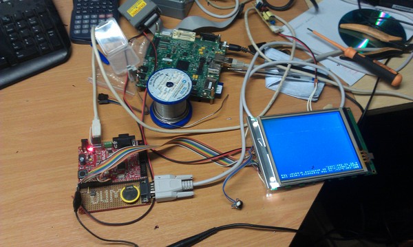

toch maar op zoek naar kleuren schermen, als de aansturing mee valt. Ze zijn best wel traag met refreshen en je houd soms ook lijnen over, contrast bijregelen helpt niet.
240*320 pixels aangestuurd door een stm32f103 olimex boardje.

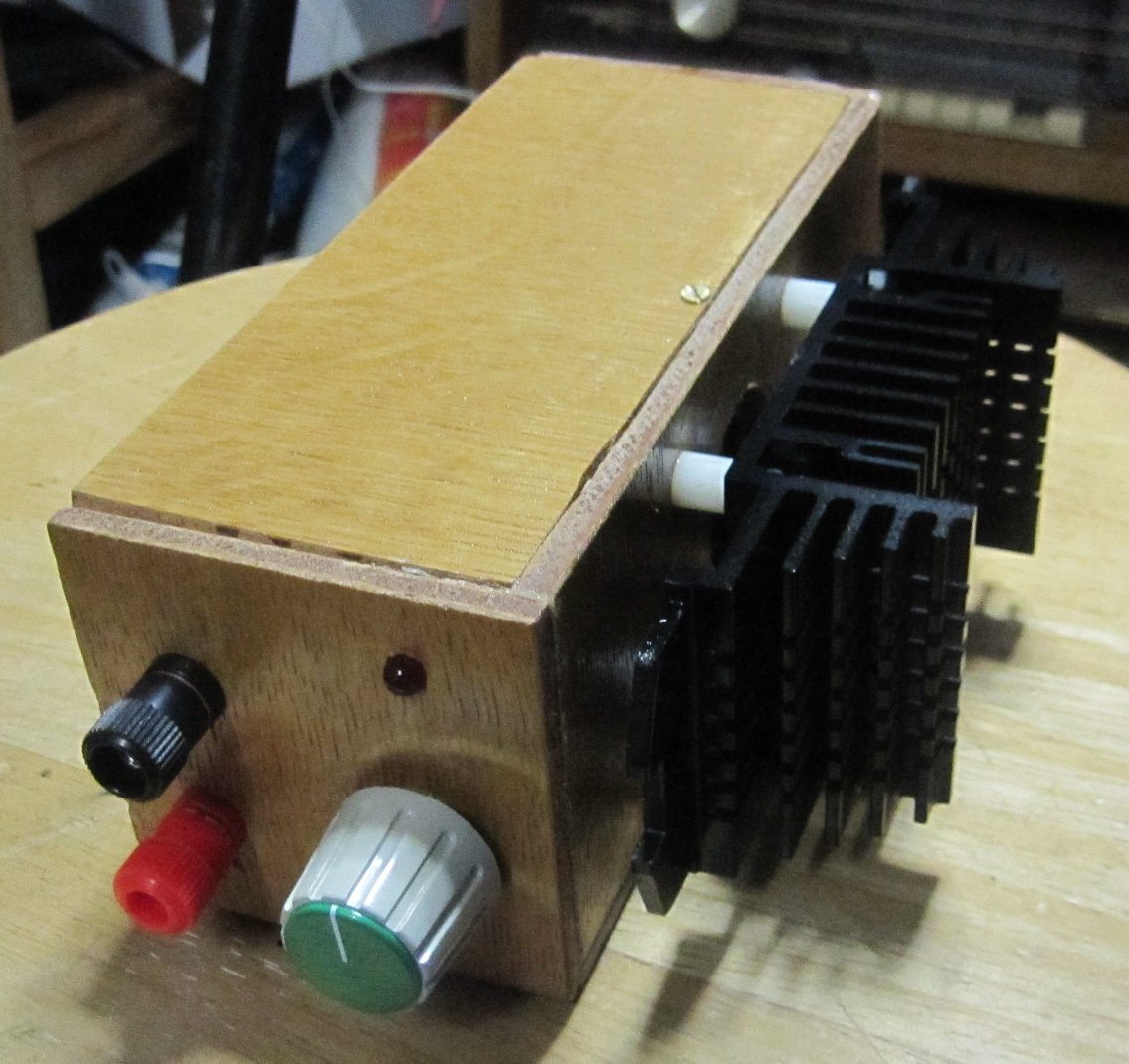

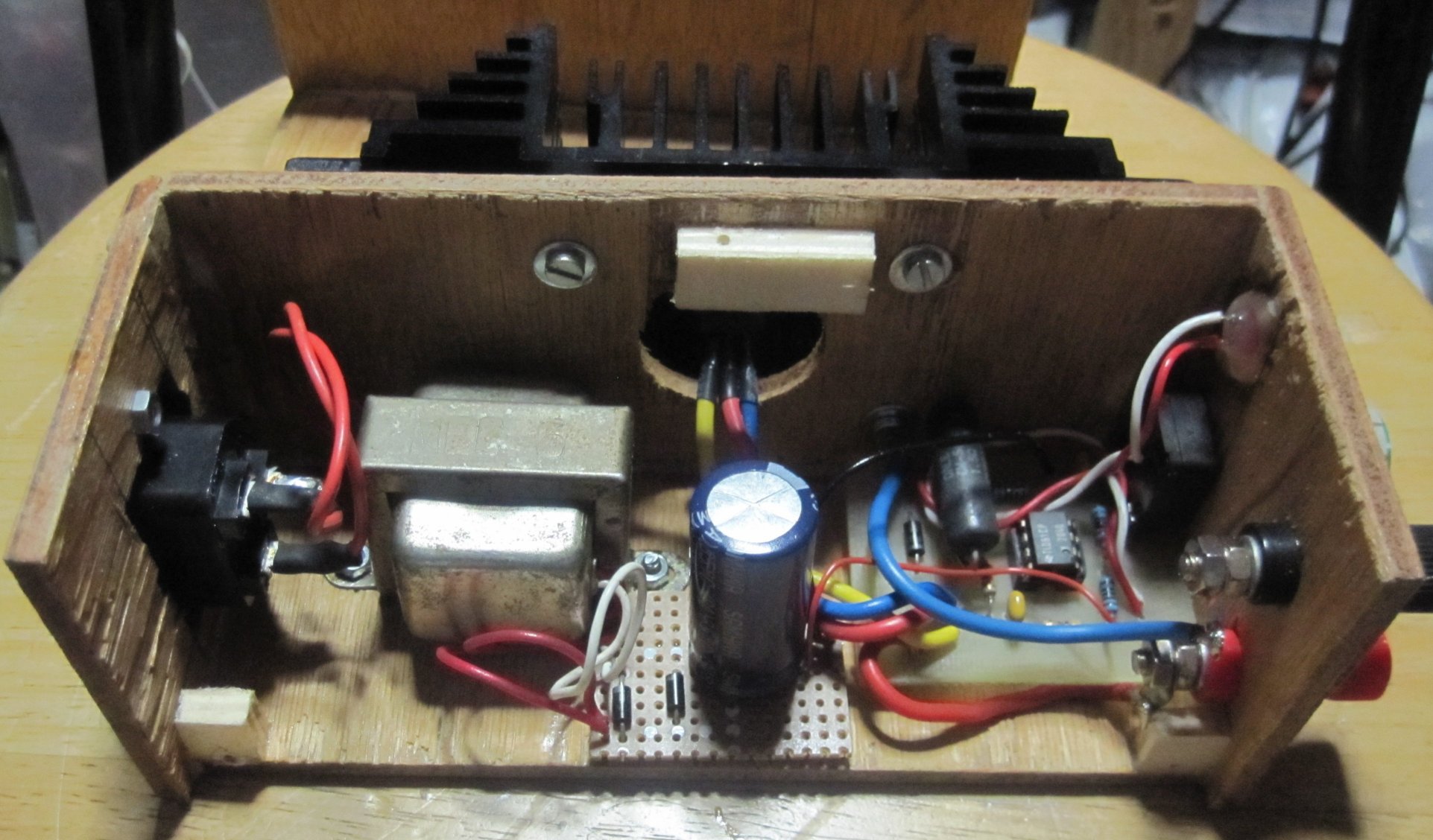

De elektronische belasting uit het Arduino paneelmeter topic afgelopen weekend in een huisje gezet:
http://www.uploadarchief.net/files/download/resized/electronic_load_01.jpg
http://www.uploadarchief.net/files/download/resized/electronic_load_02.jpg

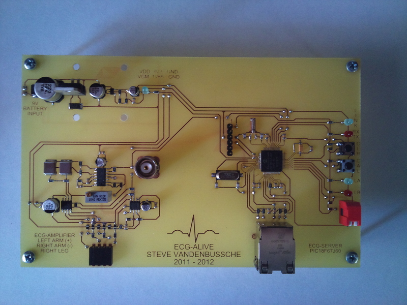

Een projectje van mij: ECG-monitor.
De doelstelling van dit project was het opmeten van het hartsignaal en het toegankelijk maken via ethernet.
Foto:
http://www.uploadarchief.net/files/download/2011-12-22%2011.49.11.jpg
Linksboven: voeding, linksonder, meetversterker en rechts: de microcontroller met ethernet.
Filmje van het hartsignaal
ECG monitor
Ziet er mooi uit steve, maar wel erg ruim opgezet. SMD is zodat je ook kan besparen op je ruimte ;)
De battery input is in ieder geval al veilig, maar wat je verder aan de BNC en RJ45 knoopt moet ook los van het net zijn wil je het een beetje veilig houden.
Project ziet er erg netjes uit. Print had inderdaad iets compacter gekund, maar mogelijk dat je een bestaande kast hebt waar het in moet ?
Ik zou zelf ook hebben gekeken of er een galvanische scheiding mogelijk is tussen de output van je instrument versterker en de rest van de aangesloten connectoren.
Misschien iets meer werk en wat andere componenten nodig, maar het is in medische toepassingen "veiligheid boven alles"
Ik heb voor een andere toepassing ooit een paar sloopprinten gehad waar alle instrumentatie versterkers en ADconverters via een DC/DC converter en optocouplers volledig geisoleerd waren van de rest van de print. Dat zou een mogelijke optie kunnen zijn voor een volgende versie :)
meten is weten, weten is meten, maar hoe kan je weten wat je allemaal moet meten en weten.
@MAH, jovak,
ECG signalen zijn erg klein. Dingen als schakelende voedingen en microcontrollers die digitale dingen aan het doen zijn, kunnen daar heel makkelijk op storen. Wat is er nu makkelijker dan gewoon wat ruimte er tussen zetten?
@sine: Als het goed is, zit er in je RJ45 contact een galvanische scheiding. Tuurlijk, dat zou kapot kunnen gaan, maar dat vind ik wat vergezocht.
Wat heet ver gezocht, als het fout gaat kan het hier goed fout gaan.
Zeker als je naar medische standaarden kijkt is dit ver van ideaal ( bekijk voor de gein maar eens een datasheet van een isolator en bijbehorende zwevende voeding voor medische toepassingen, daar kom je met een micro ringkerntje niet weg. )
En dan heb je het puur over de ethernet jack, het apparaat wat aan de BNC plug hangt is niet galvanisch gescheiden.
Het was niet mijn bedoeling er al te spannend over doen, ik wil alleen even waarschuwen.
In de RJ45 zit inderdaad een galvanische scheiding alleen de BNC output is niet galvanisch gescheiden. De print kan inderdaad compacter maar ik vindt het overzichtelijker zo. Het was vooral mijn bedoeling analoog en digitaal van elkaar te scheiden.
klein is fijn
Erg strak gerout printje, netjes werk! :)
Ziet er prachtig uit, maar ik sluit me toch aan bij Sine. De isolatie in het ethernetgebeuren heeft misschien maar een sterkte van 2kV en met een beetje geluk 4kV, wat overeenkomt met enkelgeisoleerd en dubbelgeisoleerd. De eisen aan medische apparatuur zijn zwaarder dan dubbelgeisoleerd, dus zou ik alsnog adviseren om het ding niet zomaar aan een router te hangen.

@Steve, Ik begrijp iets kennelijk niet goed. Ik dacht dat de BNC naar de patient ging. Als dat niet zo is, wat is het dan wel?
Nee de BNC gaat niet naar de patiënt, is gewoon de output van de meetversterker om gemakkelijk met een scoop te kunnen verbinden.
Links onderaan wordt het snoer ingeplugd met de meetprobes.

AnalogDevices heeft/had een prachtige isolatieversterker met ingebouwde voeding, speciaal voor ECG versterkers. Ik vermoed dat Philips, HP. Grass en dergelijke daar ook hun schakelingen voor hadden. In ieder geval zou ik het ingangsdeel door zo veel mogelijk lucht van de rest gescheiden willen zien.
Ga eens op internet uitvogelen wat de eisen en specificaties voor deregelijke schakelingen voor humaan medisch gebruik zijn.
Goed gedimensioneerde schakelende voedingen hoeven niet veel storing te geven. Per slot van rekening zou je dan ook geen chopperversterker kunnen gebruiken vanwege de storing van het schakelsignaal....
De print ziet er in ieder geval erg mooi uit en is voor (dier) experimenteel werk best te gebruiken, maar hang er geen mens aan. Zelfs niet je eigen huisdier (als je daar nog niet van af wilt).
Ach, met een 9V blokje als voeding en een laptop op z'n accu kan niet veel gebeuren.
Dat dacht ik dus ook, maar mocht ik ooit nog een tweede versie maken ga ik er zeker meer rekening mee houden. Ten slotte heb ik dit gemaakt omdat het boeiend is, wat kan mee experimenteren en leuk is. Ik test het enkel maar op mijzelf.
Om toch nog even in te pikken op die scheiding: stel de schakeling wordt gevoed uit 9V batterij en het signaal meet ik over ethernet. De hoogst mogelijke spanning die op het lichaam kan komen is 9V. Mits de ingangen beveiligd zijn met diodes en hiervoor een 100k weerstand dan is de stroom die door mijn lichaam kan lopen grofweg
90uA. Is dit nu groot genoeg dat het schadelijke kan zijn zelf voor mensen met een zwak hart???
@steve04 Ik heb over medische apparatuur ontwerpen nog wel wat documentatie liggen, als je interesse heb mag je mee mailtje sturen.
