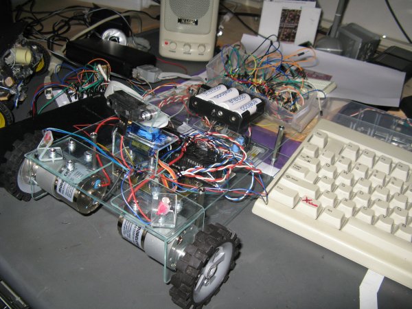

Even een overzichtje van hoe KLM5 er sinds gisteren uit ziet: (KLM3, een onopgeruimd bureau en een linuxtoetsenbord op de achtergrond.)
http://www.uploadarchief.net/files/download/klm5_14-11-2010_web.jpg
En een filmpje van de scannende sensor:
http://www.youtube.com/watch?v=fUHqSCsvcQE (youtube slikt geen ogg... Heb 'm 3x moeten uploaden, 3e keer had ik een werkend bestandsformaat gevonden. Ook Avi werkt niet als je er de verkeerde formaten in stopt...)

KLM4 bestaat ook nog niet... wordt in 2015 ofzo pas gebouwd. (hehe, ken je back to the future?). KLM1 heeft nooit bestaan, KLM2 is recycled in KLM3, en KLM4 wordt pas gebouwd na KLM5. Zie hier. Plan was eerst een KLM4 te maken met gehackte servotjes als motoren, dat is even op de lange baan geschoven.
Wielen zijn grote knexwielen (zoek op marktplaats, d'r is een man die goedkoop allerlij knex aanbied), motoren zijn RB35's. Dacht dat ik dat ook bij het youtubefilmpje had gezet? Wielen zitten op de motoren met een handig metaalwerkje van Kareltje.

Wat een verbetering tov van klm3 zeg! Prachtig. Ik gebruik voor mijn robot ook de RB35's welke transmissie heb je genomen?
Emiel
1:30 geloof ik. iig 174 rpm op 12V (staat er op). RB350030, gekregen van Kareltje. Draden moet ik nog wel ty-rippen, maar dat doe ik als 'ie verder helemaal "af" is. Hij kan nu qua software alleen nog maar objecten zoeken en detecteren dat z'n batterij leeg is, thats all. Maar door alles met connectortjes te doen (dankzij de tangenactie van KIF) is 'ie wel een stuk flexibeler en netter dan KLM3.
ahh oke, ik heb voor de 20 rpm versie gekozen, heb ik achteraf wat spijt maarja...
Emiel
Gewoon groter wielen op zetten :) Gaat 'ie net zo hard. (ik heb de middenmaat knexwielen, er is nog een maat groter).
(Edit: )
's rekenen: 174 RPM, wielen met omtrek 3.14*6.5=20,4CM
174*20.4 =3549 CM. (35,5 meter per minuut)
Met 20 rpm zelfde snelheid:
3549/20=177.48
177.48/3.14=56.5
Worden wel grote wielen dan, 56 cm doorsnede...
Een maat groter knexwiel scheelt dan idd vrij weinig...
(Maar ik PWM de motoren om minder snel te gaan. Althans, dat ben ik van plan, hij rijd nog niet)
Zijn waarschijnlijk wel vreselijk sterke motoren... 20 rpm.
Dat scheelt, maar nog niet erg veel :P
