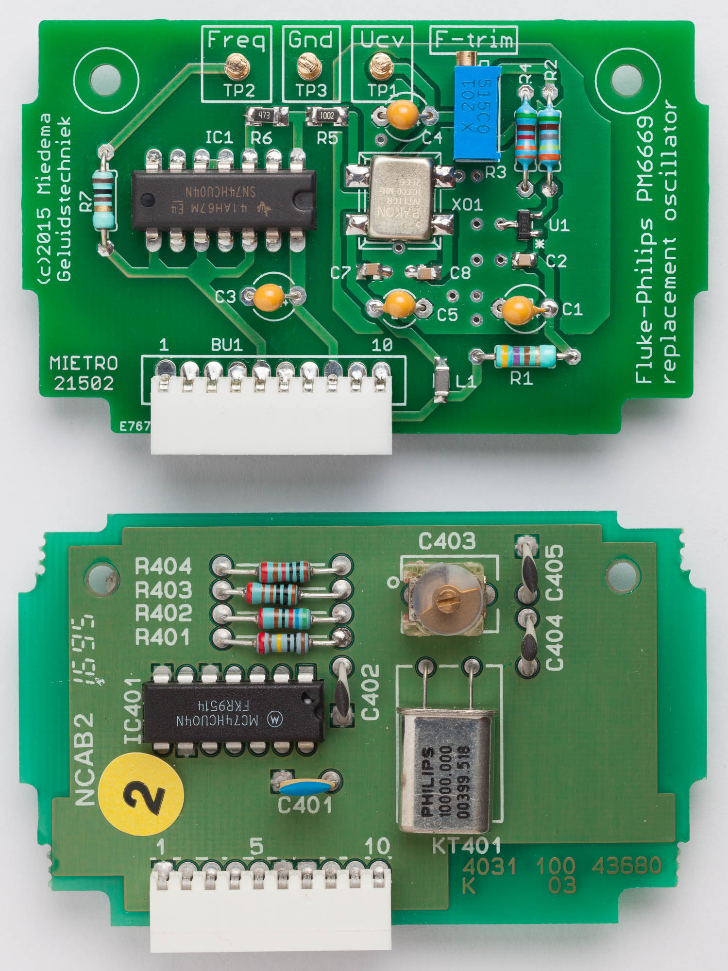

Ik heb een replacement oscillator printje gemaakt voor mijn Fluke PM6669 Counter.
De standaard oscillator is eenvoudig van opzet. Kristal met een paar gates. Als ik de counter aanzette kon hij er op 10MHz zomaar 30...40Hz naast staan. Na een half uurtje opwarmen kwam hij dan in de buurt, afhankelijk van de kamertemperatuur.

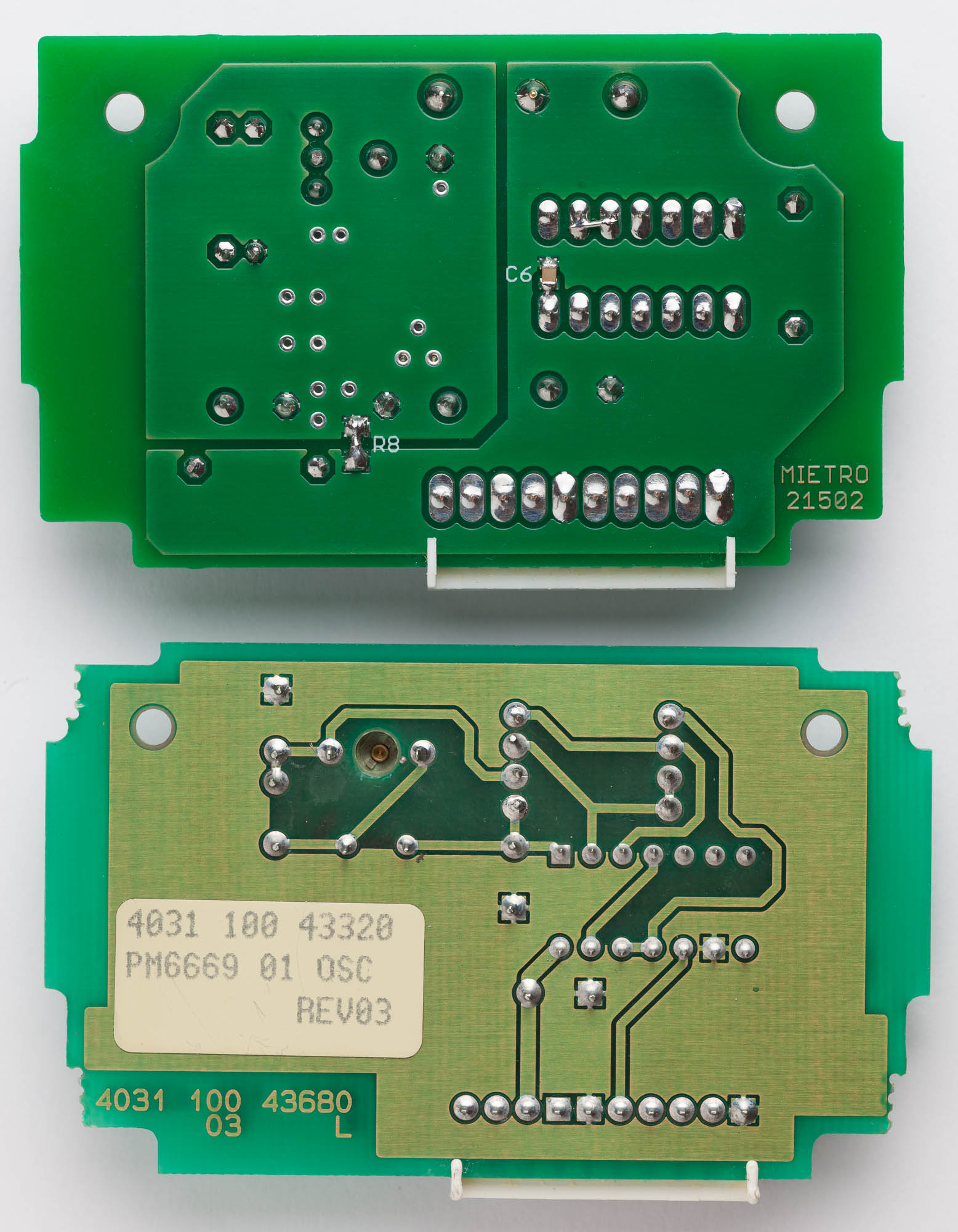

Ik heb een nieuw oscillator printje gemaakt op basis van een TCXO. Het printje is mechanisch identiek, en kan zo in plaats van de originele oscillator geprikt worden.
http://www.miedema.dyndns.org/fmpics/Circuits_online/pm6669/IMG_3772_Fluke_PM6669_new+old_osc_top-600pix.jpg
De replacement oscillator boven het origineel.
http://www.miedema.dyndns.org/fmpics/Circuits_online/pm6669/IMG_3774_Fluke_PM6669_new+old_osc_bottom-600pix.jpg
En de onderkant van beiden. Inclusief nummers voor maartenbakker :-)
Ik heb het massavlak van het oscillator+referentiedeel gescheiden gehouden van de uitgangsbuffer, zodat de piekstromen van die buffer niet de referentie kunnen beïnvloeden.

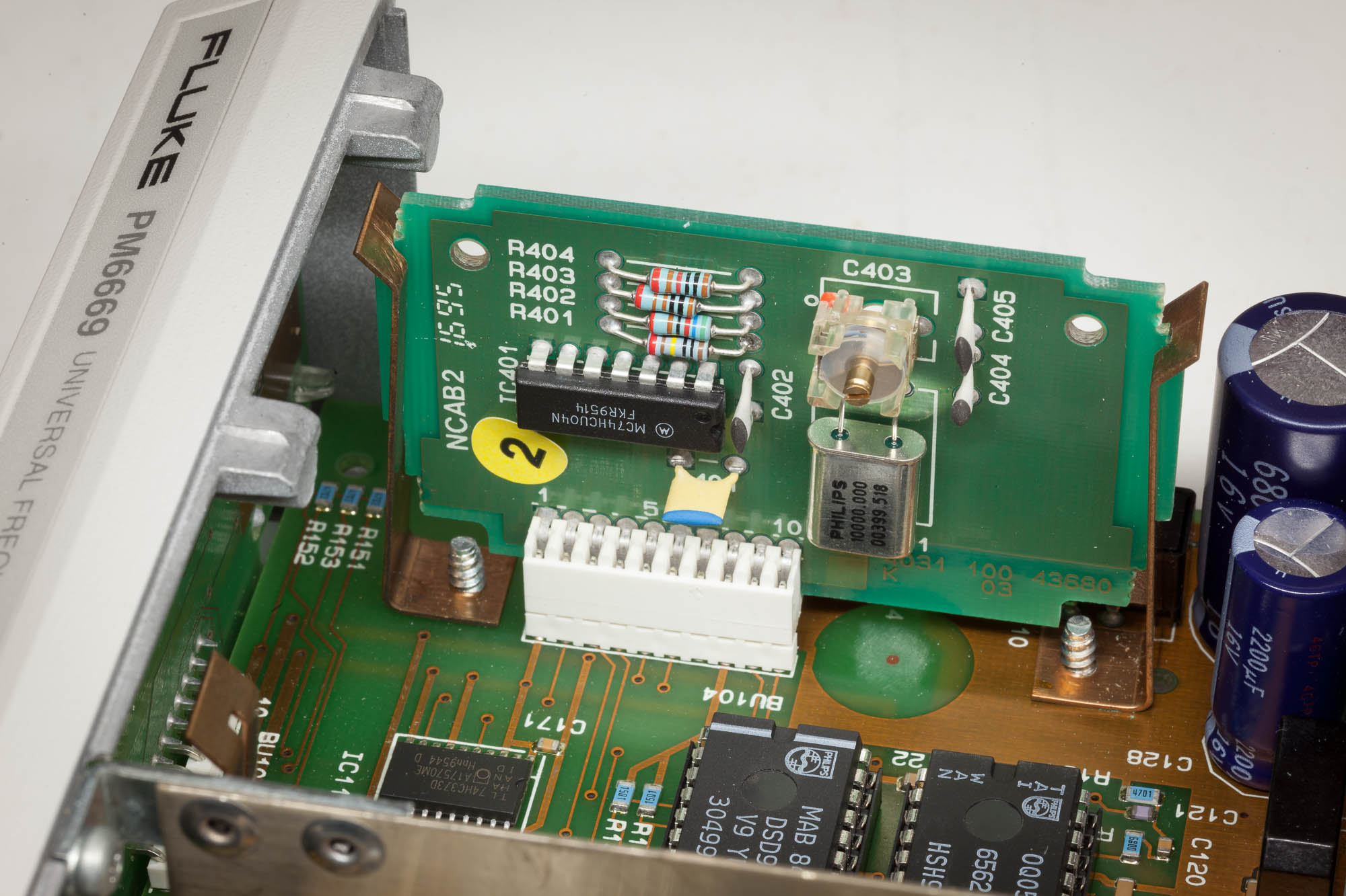

http://www.miedema.dyndns.org/fmpics/Circuits_online/pm6669/IMG_3750_Fluke_PM6669_old_osc_in_situ-600pix.jpg

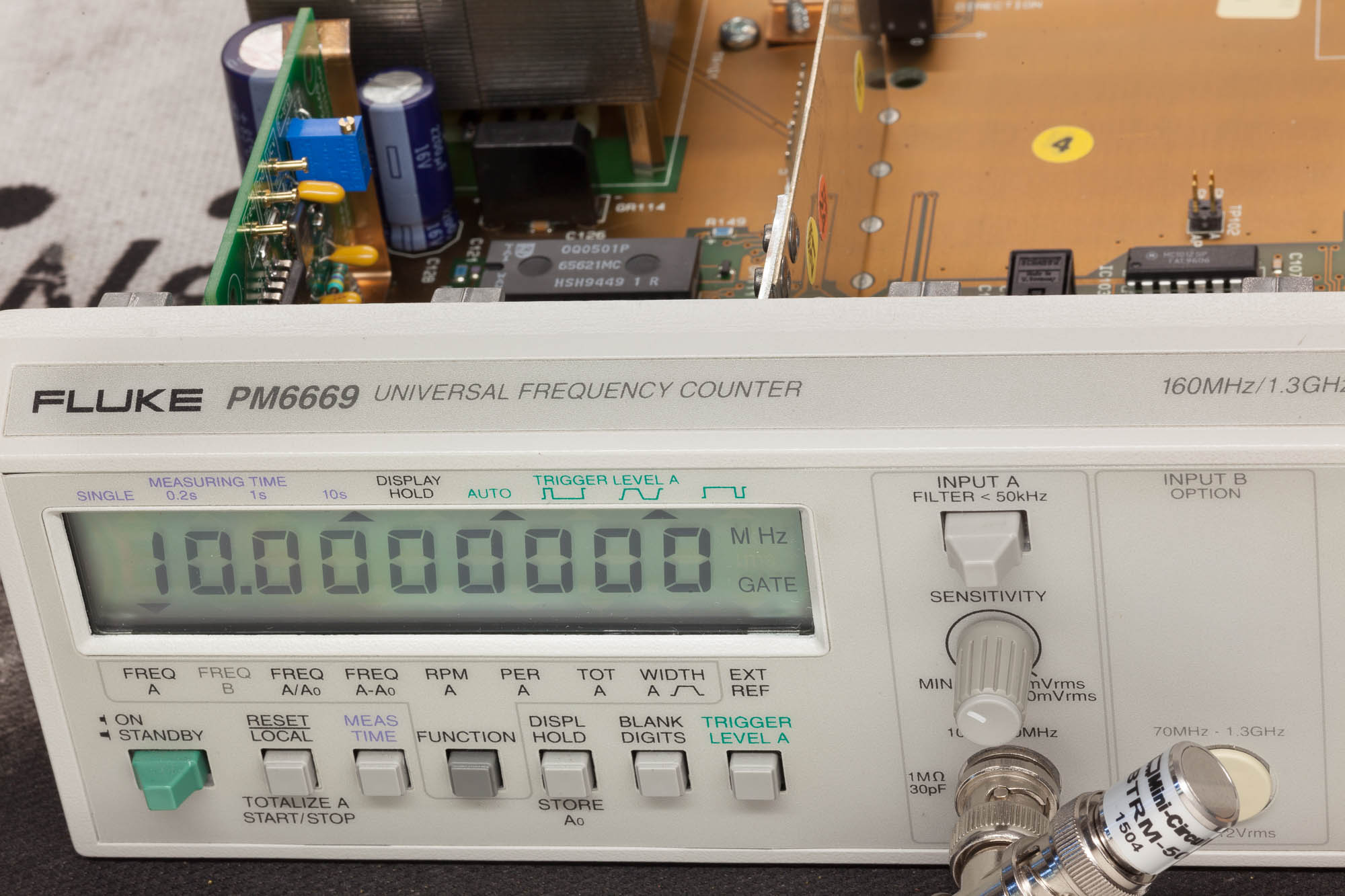

De PM6669 counter met originele oscillator

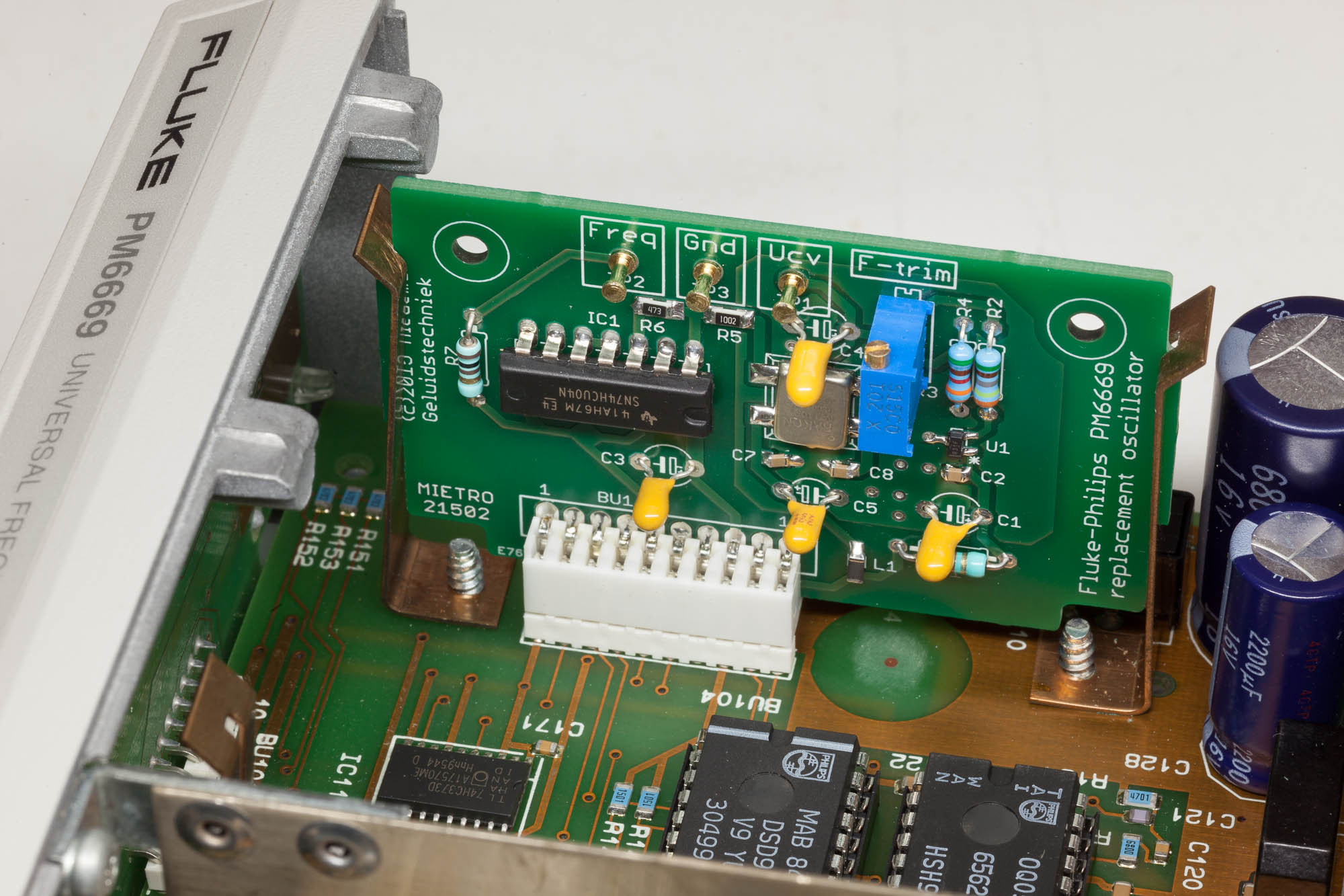

http://www.miedema.dyndns.org/fmpics/Circuits_online/pm6669/IMG_3747_Fluke_PM6669_new_osc_in_situ-600pix.jpg
En de PM6669 counter met de replacement oscillator.
De originele Philips oscillator heeft een temperatuur spec van 1.10-5 = 10ppm tussen 0...50°C. Wat neerkomt op 0,2ppm per °C, dat is bij 10MHz 2Hz drift per °C.
De nieuwe Rakon TCXO is gespect op 1ppm tussen -20....70°C, wat neerkomt op 0,011ppm per °C. Dat is op 10MHz 0,11Hz drift per °C.
Ruwweg dus een 20 voudige verbetering. Dat klopt met de praktijk. Als ik nu de counter koud aanzet staat hij er op 10MHz nog maar 1 à 1,5Hz naast. Erg fijn!

Super mooi gemaakt zeg! Heb maar één vraag waarom zit het ground plane niet aan de onderdelen zijde (zoals in het orginieel). Reden was volgens mij dat de metalen kast de onderzijde zou afschermen, zeg maar gesandwiched.
miedema
Ha flash2b,
Dank voor het compliment :-)
Ik geloof niet dat het hier veel uitmaakt aan welke kant de groundplane zit. De print staat redelijk vrij in de kast.
Als je naar het origineel kijkt hebben ze daar eigenlijk aan 2 kanten zoveel mogelijk een massavlak aangehouden.
Ik heb voor het referentie+oscillator gedeelte ook aan de bovenkant een massavlak gemaakt. Hopelijk helpt dat met afschermen. Of dat in dit geval uitmaakt......
