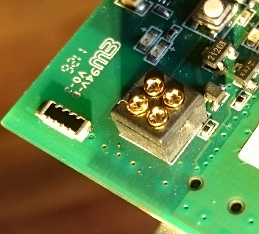

Hoi,
Ik ben een gps-tracklogger die niet meer via usb wel opladen (verder werkt hij nog uitstekend). Ik probeer het defect te vinden door het oplaad circuit te analyseren.
Ik vind twee onderdelen die ik niet herken. Een zwart blokje met vier schroefjes, en een langwerpig onderdeel met rondom een geleidende rand.
De laatste keer dat hij nog wel oplaadde werd hij erg heet en sindsdien laad hij niet meer. Zou een van deze twee onderdelen een soort zekering of thermische beveiliging kunnen zijn?
Wie help me ze identificeren?
Jan-Gerard
die schroefjes zijn 4 trimmers in 1 huisje zo te zien. dat andere ding is een beveiliging tegen overspanning zo te zien. hoge spanning slaat over tussen die pinnen.
controleers eens de accu, als die te ver leeg is laadt zo'n ding ook niet meer op. dat zou het heet worden verklaren. de accu kan intern sluiting hebben waardoor de eindspanning niet gehaald kon worden..

Ook zal het merk, type, en een overzichtsfoto van de gehele print helpen bij het identificeren.
Natuurlijk kan ik die bijvoegen. Dit zijn beide zijden van de print.
Verder zit er een Li-accu in, maar meer is het niet.
Het gaat om een Qstarz BT-Q1000XT GPS-logger met bluetooth. Perfect ding, ware het niet dat hij zelf de accu niet meer wil opladen.
Als ik de accu (die ook in een Nokia telefoon past) in de telefoon oplaad werkt de GPS logger uitstekend (tot de accu leeg is). Maar hij wil alleen niet in de logger zelf opladen als ik die via een USB voeding aansluit. De spanning bereikt de print, maar wordt niet doorgegeven naar de accu.

Voor zover ik kan zien is dit gedeelte van de print de oplader:
Kun je hier een duidelijke foto van maken.

Op de kant met de GPS antenne zit een drukknop. Net naast deze knop zit een klein QFN/DFN? (vierkant zwart IC) component. Dit is de charger van de accu. Lijkt mij dat dit een AUR9802 is, maar krijg hier niet veel info over gevonden.

Yes, I solved it. The part indicated at the image below
is a fuse. It was blown. It's a 500 mA fuse, I think. The problem is that the charging circuit in the GPS logger does not limit the charging current itself. So when you use an USB supply that can deliver more than 500 mA, like most modern phone chargers do, you blow the fuse.
So after you replaced the fuse (first try with a mulitmeter if it is broken indeed; then the fuse has a large resistance or even infinite), ensure you use a power supply with a limited output.
