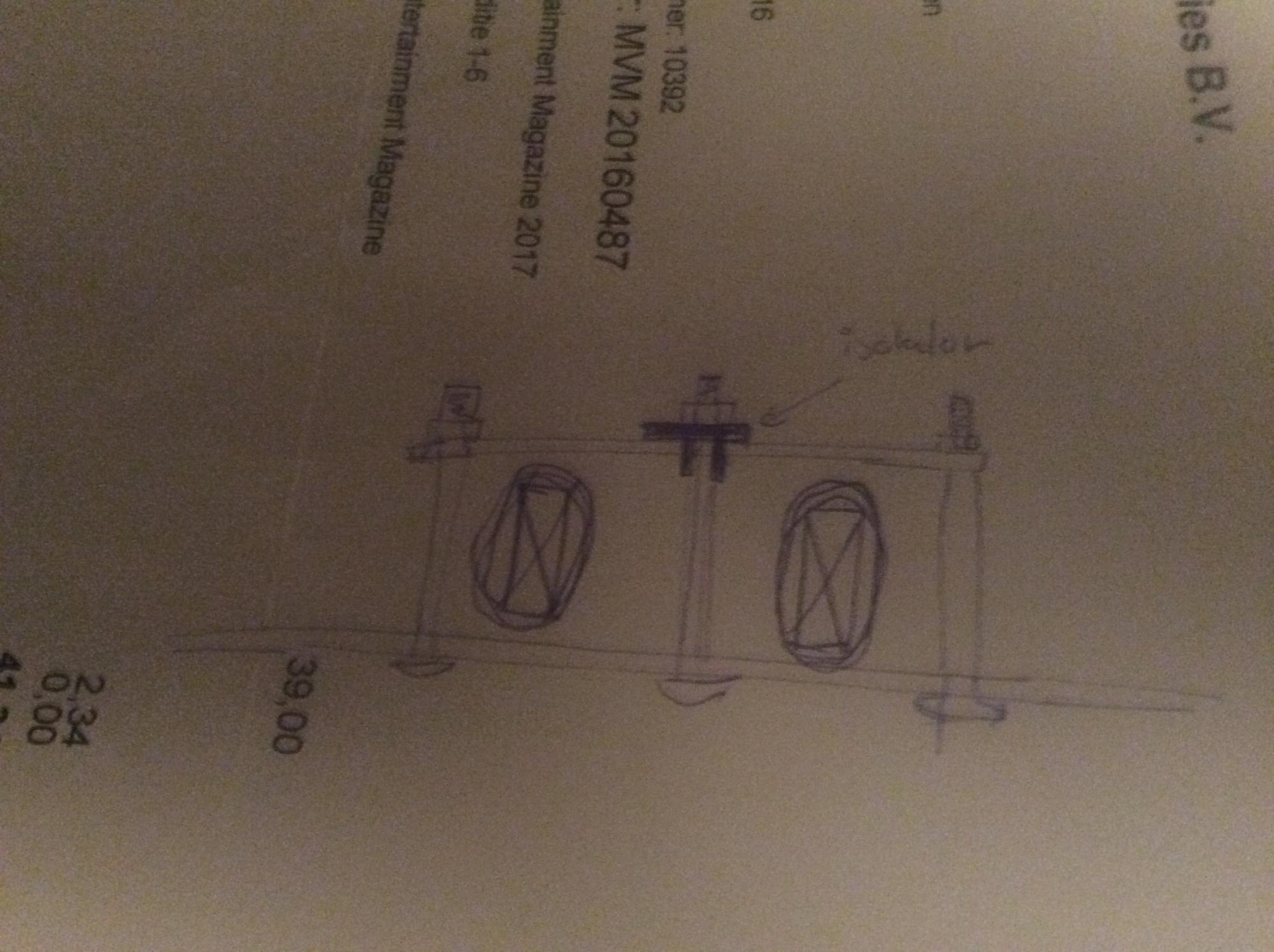

Ha tfteetje,
Ziet er netjes uit!
Maar, zou je niet willen dat je die lamp makkelijk uitwisselen kan voor een ander wattage, afhankelijk van het te testen apparaat?
Netjes gebouwd, maar ik heb toch zo mijn bedenkingen...
De manier zoals de ringkern is vastgezet kan in mijn ogen niet.
Dat geeft een 1 winding kortsluiting!!!
Blackdog
idd, de ringkern kan zo wel worden vastgezet, maar zonder de bout door de kern heen, of de bouten isoleren van de plaat over de trafo heen, anders is het een extra wikkeling die behoorlijk heet kan worden..
Ziet er netjes uit zo, maar ben het met mijn voorgangers eens. De ringkern mag maar met één centrale bout vast, dus dat zou ik even veranderen. Heb je niet de standaard ronde montage plaat die er bij hoort?

Nylon bouten nemen of kunststof afstandbussen en korte bouten, ook voor de centrale bout.
Gewoon standaard montage-materiaal gebruiken: metalen ronde profielplaat(en) rubber ringen en enkel 1 centrale bout. Dit materiaal is los te krijgen.

Ringkern zat zo gemonteerd in een stalen behuizing. Ik heb alles exact zo overgezet. Met dat verschil dat nu de grondplaat van aluminium is in plaats van staal.
Natuurlijk zit er wel een kunststof ring onder de moer.
Lampvermogen zal ik nog eens bekijken. Het is toch vaak voor een versterker. Bij sluiting in de eindtrap wil een 60W peertje wel gaan gloeien.

Beste Tfteetje,
het is een bekend probleem met montage van ringkerntrafo's. Als de trafowikkelingen bij montage omsloten worden door een geleider vormt dit een kortsluitwinding.
De opmerkingen hiervoor geven je de tip dat de centrale schroef, met de bovenplaat, de schoeven net buiten de trafo en de bodem mogelijk zo'n korsluiting vormen (3 keer). Als dat zo is, zal je trafo niet goed werken. Heb je al eens gecheckt wat hij belast doet?
Constucties uit het verleden zijn geen garantie voor de toekomst.
Ik ken het fenomeen maar deze trafo komt uit een zeer gerenomeerd merk die tientallen verschillende modellen heeft voor louter professionele toepassing. Je zou denken dat zij op z'n minst hierover hebben nagedacht.
Maar.... zolang de kring niet door de middelste bout wordt gesloten is er niets aan de hand.
Aardlek en zekeringen vliegen er toch al uit als ik hem aan zet.....
Ja en...
Jij bouwd hem ergens anders in, dat heeft dan niets meer te maken met dat andere merk.

Ha tfteetje,
Ik denk dat je zo geen probleem heb ik zou zeggen vragen steek hem aan
Het kan zijn dat je bodemplaat wat gaat trillen alu. is net weer anders als staal.

Loud&clear! Blijkbaar zijn de andere bevestingspunten voor meer stevigheid. Vele producenten gebruiken slechts 1 centrale bout/moer met ronde klemplaat voor het vastzetten.
