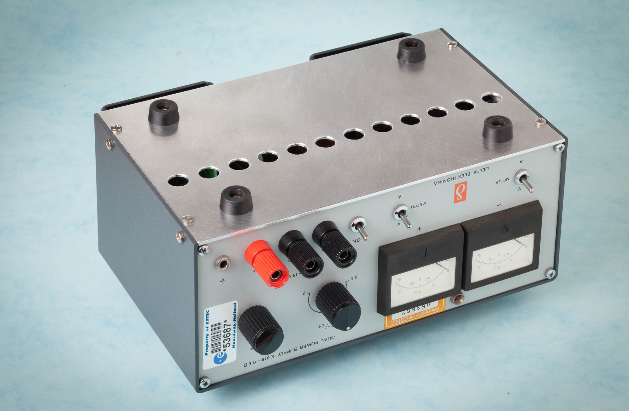

Mijn Delta E018-0.6D kwam zonder onderkant.....
Dus was de vraag hoe kom ik aan een nieuwe bodemplaat voor een Delta.
Contact opgenomen met Delta support, maar helaas, er lagen geen bodemplaten meer in het magazijn. Maar de altijd behulpzame Delta support had gezocht, en de de originele werktekening van die bodemplaat gevonden:
http://www.miedema.dyndns.org/co/2016/delta/Delta-E-series-kast-bodem-600pix.png
(klik voor de originele pdf)
Met deze tekening in de hand was het niet zo moeilijk om een nieuwe bodemplaat te maken.
Ik maakte het me makkelijk, en liet het plaatje op maat knippen door de metaalboer. Daarna zo precies mogelijk aftekenen en boren. Nog even netjes afwerken (o.a. Brillo pannensponsje), en klaar.
En de E018-0.6D had weer een bodem:
http://www.miedema.dyndns.org/co/2016/delta/IMG_4579-Delta-E18-0,6D_bodem-600pix.jpg
Overigens, ook weer zo'n typisch Delta slimmigheidje: die grote gaten zijn natuurlijk voor de koeling. Maar door het meest rechter gat kun je ook de printzekering vervangen. Als je het weet kun je hem op de foto nog net zien.
Die zekeringhouder op de print is goedkoper in de productie, en zo, zonder extra moeite, toch makkelijk in de service :-)

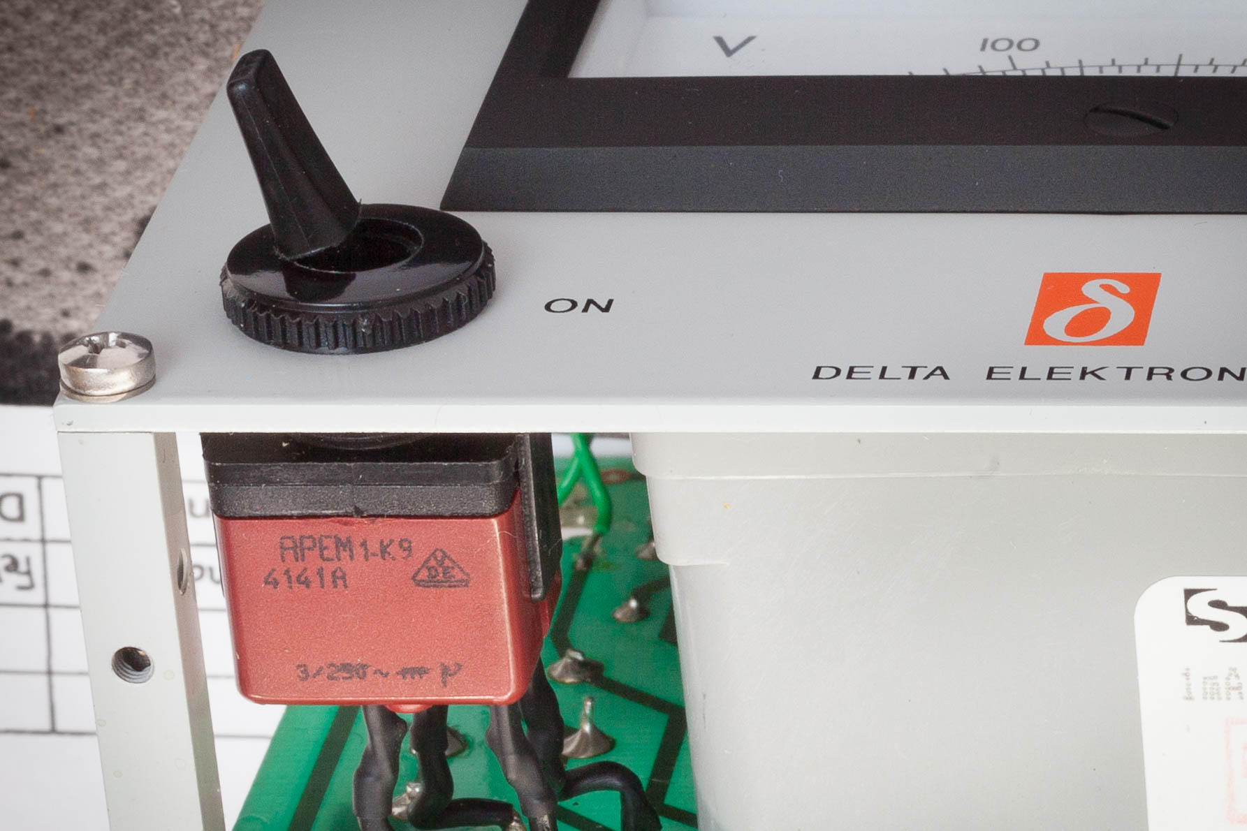

Ik heb een vraag aan de Delta reparateurs, hebben jullie een tip voor een mooie vervanger voor de netschakelaar van mijn E030-3. Ik vind de originele te zwaar gaan en nu heb ik er een kleine schakelaar ingezet met een vulring. Werkt op zich prima maar zou nog wel een willen plaatsen die iet groter is en toch soepel schakelt. Meer het zwarte type wat in de latere modellen zat (of gaan die ook er zwaar ?) Zoals te zien aan mijn voeding hoeft het niet origineel te zijn.

Die originele chrome schakelaars die Delta gebruikte gaan inderdaad vrij zwaar.
Maar de latere zwarte zijn wat dat betreft veel beter, en hebben ook mijn voorkeur.
Ik heb wel een fotootje waar dat typenummer op te lezen is. Ik zal even voor je zoeken.
Edit: En gevonden, even uitvergroot:
http://www.miedema.dyndns.org/co/2016/delta/IMG_4612-Delta-apem-schakelaar-600pix.jpg
Het is een APEM 4141A. Die A staat voor verzilverde contacten.
Als ik de datasheet op de gelinkte APEM pagina lees dan is een hedendaagse vervanger de APEM 4641A-22 (iets zwaarder). Te koop o.a. bij Conrad

Bedankt voor de info over de schakelaar. Ik heb een APEM 4641A-22 gevonden in het assortiment van Conrad (Bestnr.: 706386 - 89). Hij heeft Kabelschoen 2.8 mm aansluitingen maar dat is ook goed te solderen. Denk dat ik die bij de volgende bestelling mee laat komen.

Die schakelaar bij Conrad even opgezocht. Lijkt me inderdaad een prima vervanger, en uiterst betaalbaar.

Nieuwe schakelaar erin gezet, past perfect.
Deze schakelaar is een prima vervanging voor deze serie Delta voedingen.
miedema
Ha Rolo,
Sjiek! En goed om te weten :-)
Even herhalen voor latere schakelaar zoekers: APEM 4641A-22, Conrad Bestnr.: 706386 - 89
