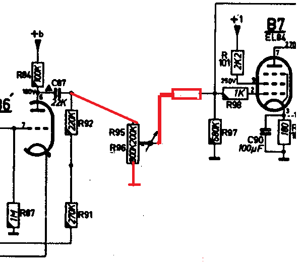

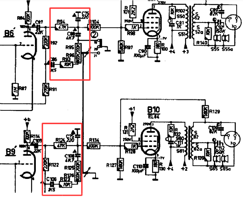

Nog even een andere vraag over die loudness/tonen tap, puur uit nieuwsgierigheid. Ik heb even een knipsel gemaakt van het deel van het schema waar de volumeregelaar (L+R) staat ingetekend en ben nieuwsgierig hoe je anders die loudness op kan vangen als je géén potmeter hebt met een extra tap. Moet je dan de 10K weerstand met een andere (virtuele 'potmeterweerstand') in serie zetten op de loper? Ik kom er niet helemaal uit en zo moeilijk kan het vast ook weer niet zijn, toch? Let wel, dit is puur voor mij om te doorgronden. Bovenstaande post heeft namelijk gewerkt
Op deze manier dus Je gaat dus enkele componentjes ertussenuit laten. Die serieweerstand verzorgt dan een vast gezette loudness instelling? Moet ik het zo zien?
Had zelf nog wel een idee, maar weet niet of dat kan. Stel, je wilt alle componenten zo laten als ze zijn, kun je dan niet gewoon de aansluiting tussen de 10K en (normaliter de) tap (800k) een weerstand op de aansluiting van de loper zetten van de pot zonder tap? Dan zet je hem toch ook vast? Deze 4 pins potmeters zijn nieuw voor mij en aangezien buizen elektronica ook mijn interesse heeft vind ik het wel leuk om dit uit te knobbelen

Op deze manier dusJe gaat dus enkele componentjes ertussenuit laten. Die serieweerstand verzorgt dan een vast gezette loudness instelling? Moet ik het zo zien?
Zonder die 100k wordt de tegenkoppeling teveel 'belast' door de stand van de potmeter, de TK gaat vanaf de secundaire wikkeling van de UGT terug naar het rooster van de eindbuis.
edit: nope de loudness ben je wel kwijt in dit geval. Loudness heeft alleen zin bij lage volumes, dan worden de bass en hoge tonen wat opgekrikt. Bij normaal luistervolume heb je imho die loudness regeling niet nodig.
Dat geldt niet echt voor de Philips plano reeks. Die klinken neutraler mét loudness dan zonder.
Ik was zo vrij om die aftakking even niet aan te sluiten, maar ik vond hem toen toch wel beter klinken. Nu is voor mij dan de volgende vraag of dat dan 'max' loudness was of juist niet. Als ik de aftakking wel eraan hing, klonk alles wat zachter/genuanceerder, maar dat is toch het tegenovergestelde van loudness? Ledlover, bedoel je dat met neutraal? Ben er nog niet helemaal uit hoe die loudness schakeling in elkaar zit. Ga nog even wat meer uitzoeken hierover

Loudness is eigenlijk het verkeerde woord ervoor. Philips noemde het zelf 'physiologische volumeregeling'. Dat houdt in dat bij lage volumes de lage en hoge tonen worden versterkt, omdat bij lage volumes de gevoeligheid van het oor voor lage tonen afneemt. Het doel daarvan was dat een neutrale klank zowel bij hoge als lage geluidssterktes werd bereikt. Later kwam men er achter dat alleen de lage tonen versterkt moesten worden, zonder de hoge tonen. Latere toestellen en hifi-apparaten hadden ook niet meer de volumeknop-afhankelijkheid, maar domweg een 'basversterkingsknop' als 'loudness' aangegeven.
De combinatie speaker-kast is in plano's redelijk ongelukkig. Door de kleine afstand van de achterwand tot de speakervoorkant is er vrij veel akoestische kortsluiting (lees: luchtdruk van de achterkant van de speaker kan de voorkant bereiken). Dat resulteert in een verminderde laagweergave. De meeste plano's (de b7x94a specifiek NIET! Die heeft tamelijk grote.) hebben bovendien krap bemeten uitgangstrafo's.
Draai je de volumeregelaar voorbij het loudnessgebied, dan wordt de weergave van de midden-hoge tonen (1-4khz) voor mijn gevoel té aanwezig.
Zou je dezelfde speakers in een mooie speakerbox monteren, dan zou de laagweergave vanzelf al correct zijn, en zou loudness voor een overdreven hoeveelheid lage tonen zorgen. Dat merk je als je een moderne hifi box aansluit op een buizenradio op laag volume.
Daarom laat ik mijn B7X14a altijd in het loudnessgebied werken. De lage tonen zijn daardoor mooi in proportie met de rest. De hoge tonen zijn wat dunnetjes en fris, maar wel aangenaam helder.
Mijn ervaring met de -94a was ook zoiets. Maar daar waren de lage tonen prima, en was het presente karakter meer de reden waarom ik de volumeregelaar niet ver open draaide.

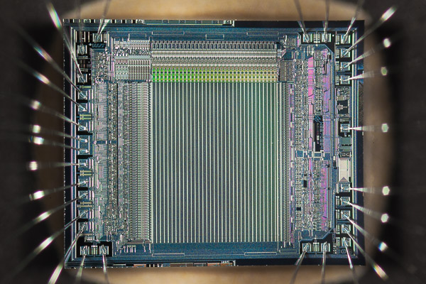

Hier een EEPROM foto met een echte camera
(kleinbeeld, film, ergens rond 1990)
klik op foto voor grotere versie

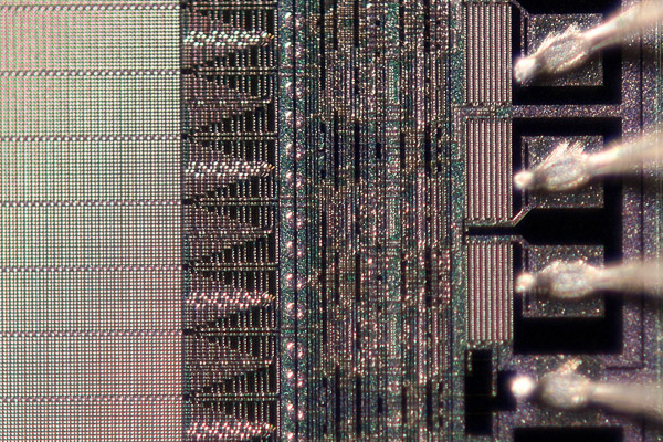

En dezelfde EEPROM, met meer vergroting:
Wel eens met Dominic dat voor goede technische foto's vakmanschap (fotografie èn belichting) het belangrijkst zijn. Maar als je wat dichterbij komt dan helpen betere spullen (macro lens) erg....

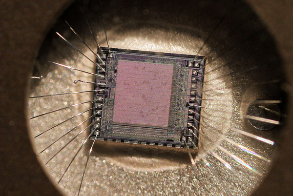

Ik vond nog een EEPROM foto van recentere datum. M'n in de tussentijd verbeterde macro techniek levert een stuk meer detail op:
klik voor versie op volle resolutie
Om de foto echt te waarderen moet je eigenlijk op de volle resolutie kijken. Daarom heb ik voor deze keer de grotere klikbare versie op originele resolutie gehouden. Helaas wel flink moeten comprimeren (nog 4MB...)

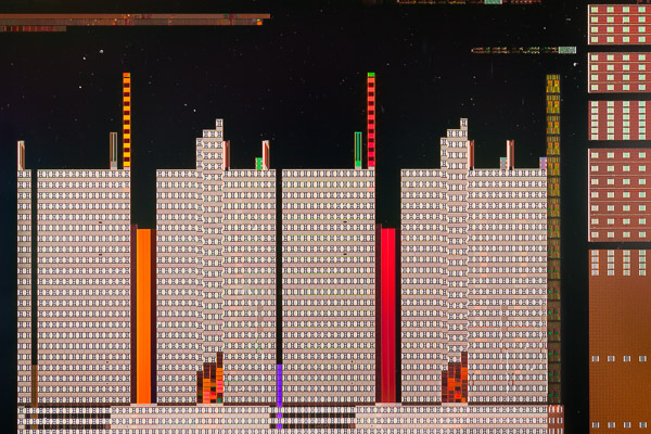

Ook leuk, een klein detail uit een Chip-wafer van ASML:
Ik noem deze foto "Wafer skyline"

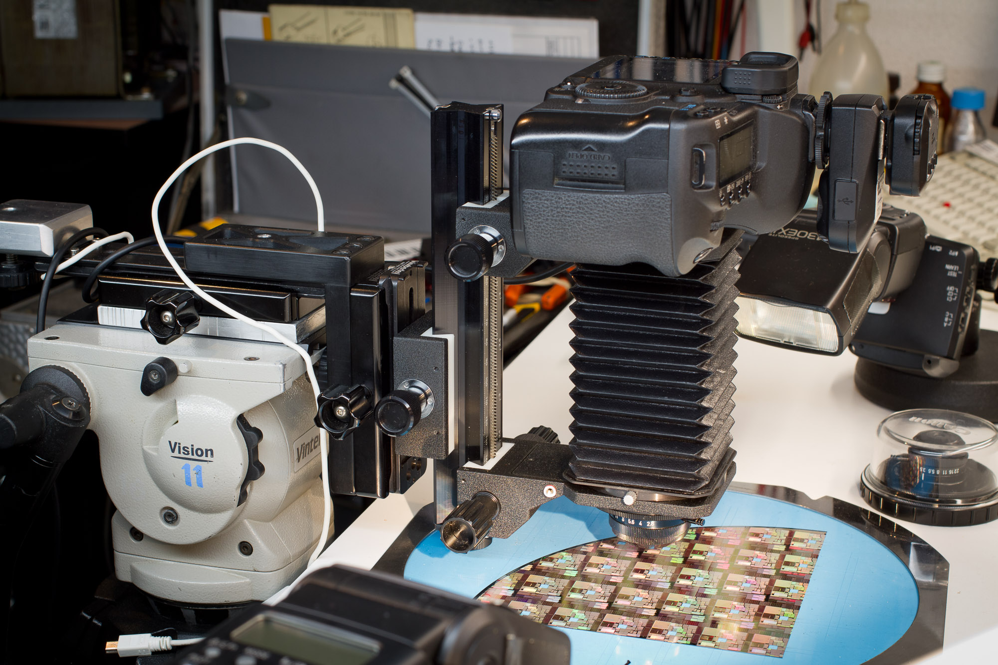

Tegenwoordig gebruik ik nog dezelfde macro spullen, maar nu met een Canon 5Dmk2. Van die chip-wafer foto had ik toevallig een werkfoto gemaakt, zodat ik later makkelijk kan zien hoe ik dat ook alweer in elkaar gesleuteld had:
Een zwaar (cine)statief, op betonnen vloer. Tafel zit ook aan de muur vast.
Op mijn oude Canon balg heb ik de achterste FD bajonet vervangen door een EOS bajonet. Zo kan ik mijn 5D gebruiken met al m'n oude macrospullen. Er zit hier een 20mm Canon FD balg lensje voor op de balg. Om trillingen te bevriezen heb ik hier geflitst. (Meestal gebruik ik bestaand licht of continue licht)
