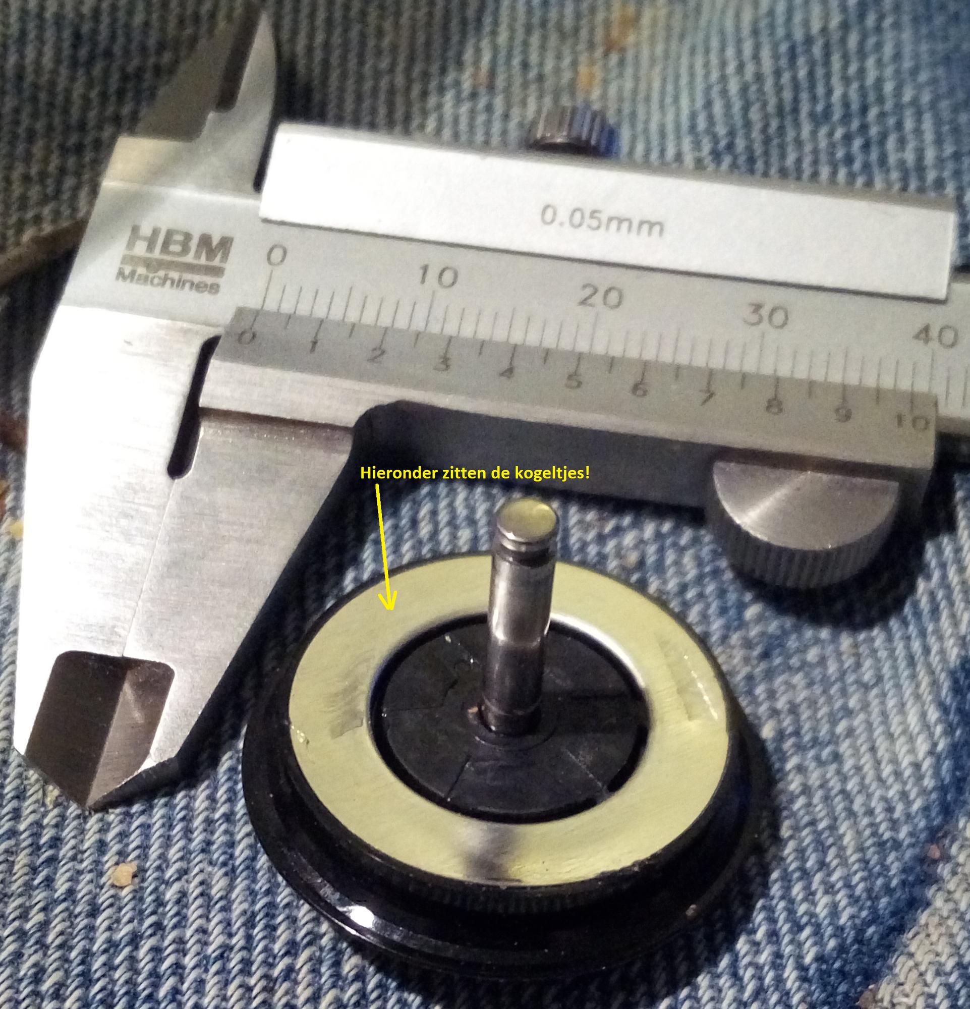

We slopen, pardon, demonteren allemaal wel eens elektronica, al is het maar om te weten te komen hoe het in elkaar zit.
Nu heb ik 2 stuks (computer)DVD/CD spelers gedemonteerd,
De motoras die de CD/DVD aandrijft bevat een rechthoekige holle ruimte waarin 8 kogeltjes van 3mm vrij kunnen rondrollen.
De kogeltjes zijn "antimagnetisch" waar mee ik bedoel dat ze nauwelijks worden aangetrokken door een magneet, waarschijnlijk RVS.
De foto met daarop de zichtbare kogeljes, is de onderzijde, zoals ze gemonteerd zijn.
Ze liggen en rollen dus op de (RVS)metalen ring, die op zijn kop is afgebeeld.
Het hart van de kogeltjes vormt een cirkel van 23 mm, met in het midden een neodymium magneet die de DC/DVD klemt, na het sluiten van de lade.
Nu vraag ik me af, waar dienen die 8 vrij rollende kogeltjes voor?
die kogels zorgen als de cd of dvd zwabbert dat die de balans verbeteren zodat de cd niet meer vibreert. vooral in pc spelers is dit vanwege de hoge draaisnelheid, een gewone cd speler heeft dit niet nodig.
de kogels zijn van niet magnetisch materiaal, omdat de cd tafel vaak magnetisch is zodat de houder bovenop de cd op zijn plaats blijft.

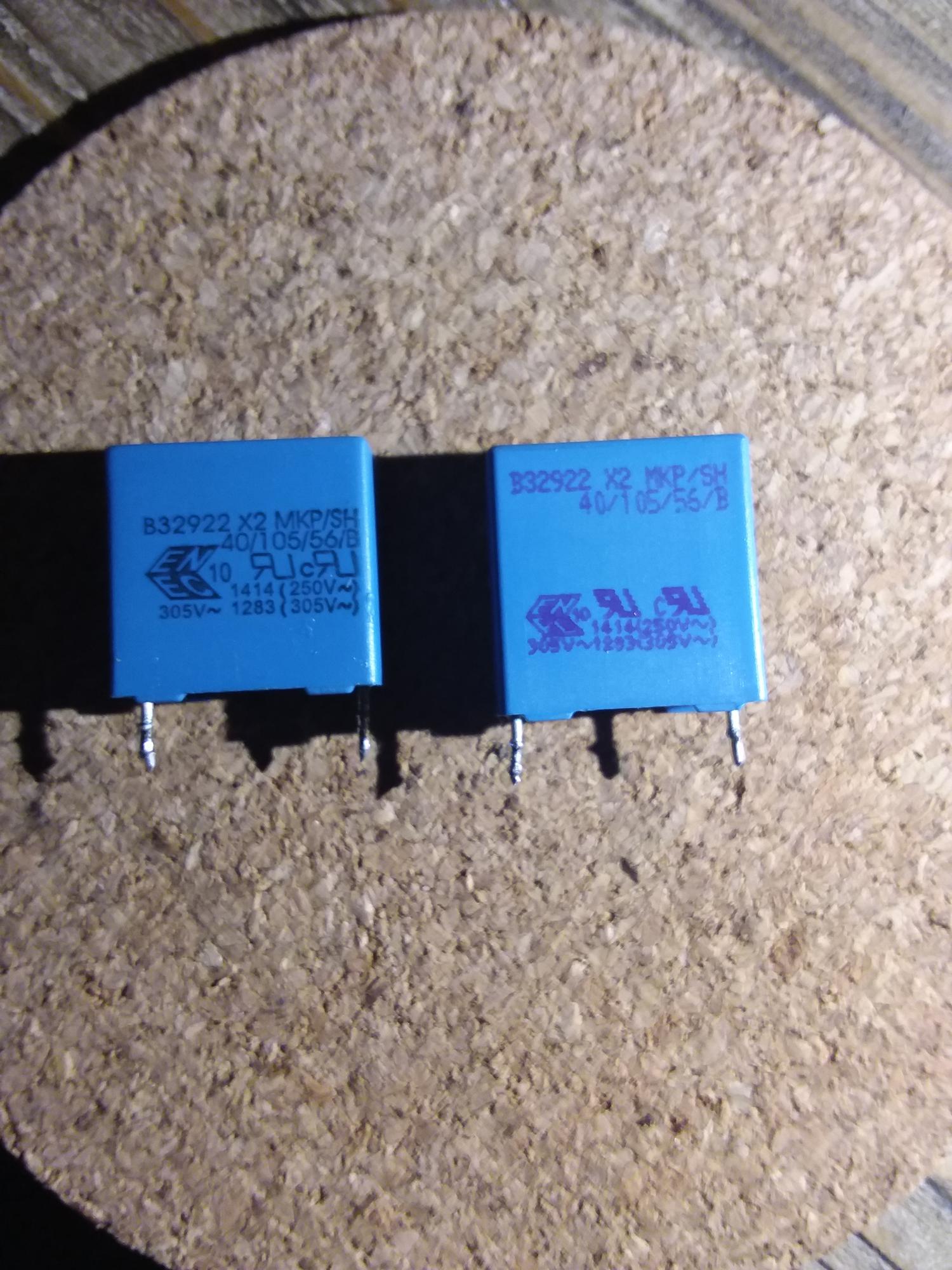

Dag allen
Ik ben benieuwd wat de waardes van deze mkp condensatoren zijn? Volgens mij zijn ze het zelfde kwa type nummer alleen verschillen ze van grootte.
Gr.
Het zijn allebei 305VAC X-klasse condensatoren van Epcos, inderdaad dezelfde serie (bovenste nummertje op de zijkant) maar de waardes (470n respectievelijk 680n, onderste regel op de bovenkant) zijn wel verschillend. Waarschijnlijk is de kleinere ook een wat nieuwere variant.

Op de zijkant staat wel hetzelfde! daarom beweert hij dat ze "hetzelfde" zijn.

De zijde waar dezelfde tekst staat is eigenlijk de voorkant, waar de waarde staat is de bovenkant. Op de zijkanten staat niets...

Klopt, ik had alleen de bovenkant gelezen waar de eerste regel wel degelijk anders is en snel aangepast toen ik zag dat de zijkanten hetzelfde waren. Als je bij Epcos gaat zoeken zal de bovenste regel op de bovenkant waarschijnlijk iets met een type binnen de serie zijn of zelfs alleen maar een productiecode. De serie en de basiseigenschappen van die serie staan op de zijkant.
Hoe dan ook zijn de waardes anders, dat staat wel bovenop.
