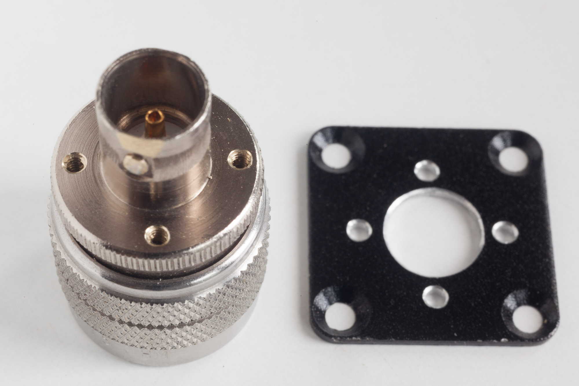

Wel had ik nog een stel 75Ω adapters van N naar BNC, dus ik heb zo'n adapter omgebouwd naar chassisdeel :-)
Na wat denken, meten en rekenen zou je zo'n adapter net met M2 schroefjes moeten kunnen vastzetten.
http://www.miedema.dyndns.org/co/2018/4395a/IMG_3010--75R-test-adapter---adapter-getapt-600pix.jpg
Hier heb ik in de adapter gaatjes geboord, en M2 schroefdraad getapt.

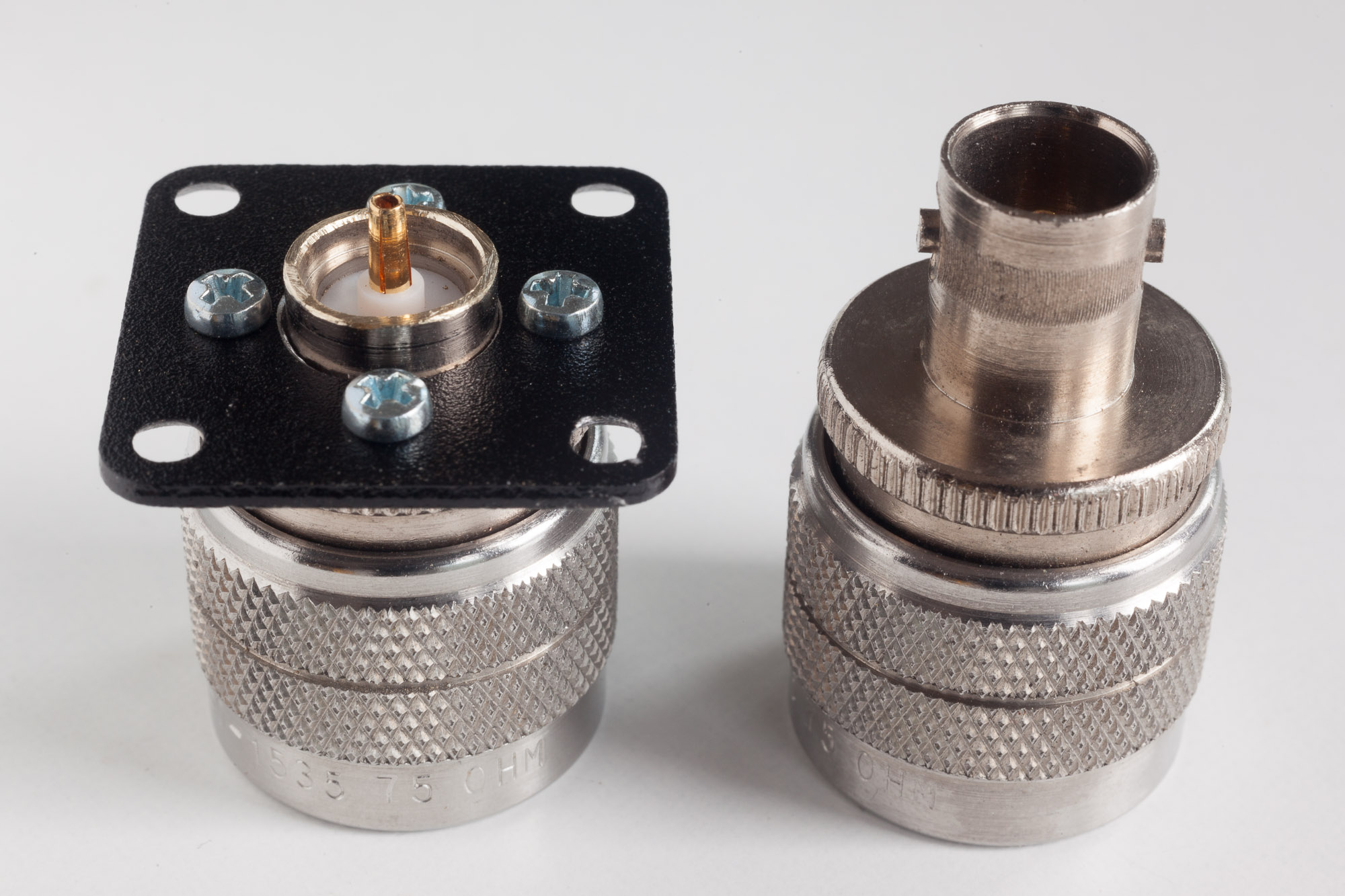

In de achtergrond het bijbehorende frontje waar de adapter op moet komen.

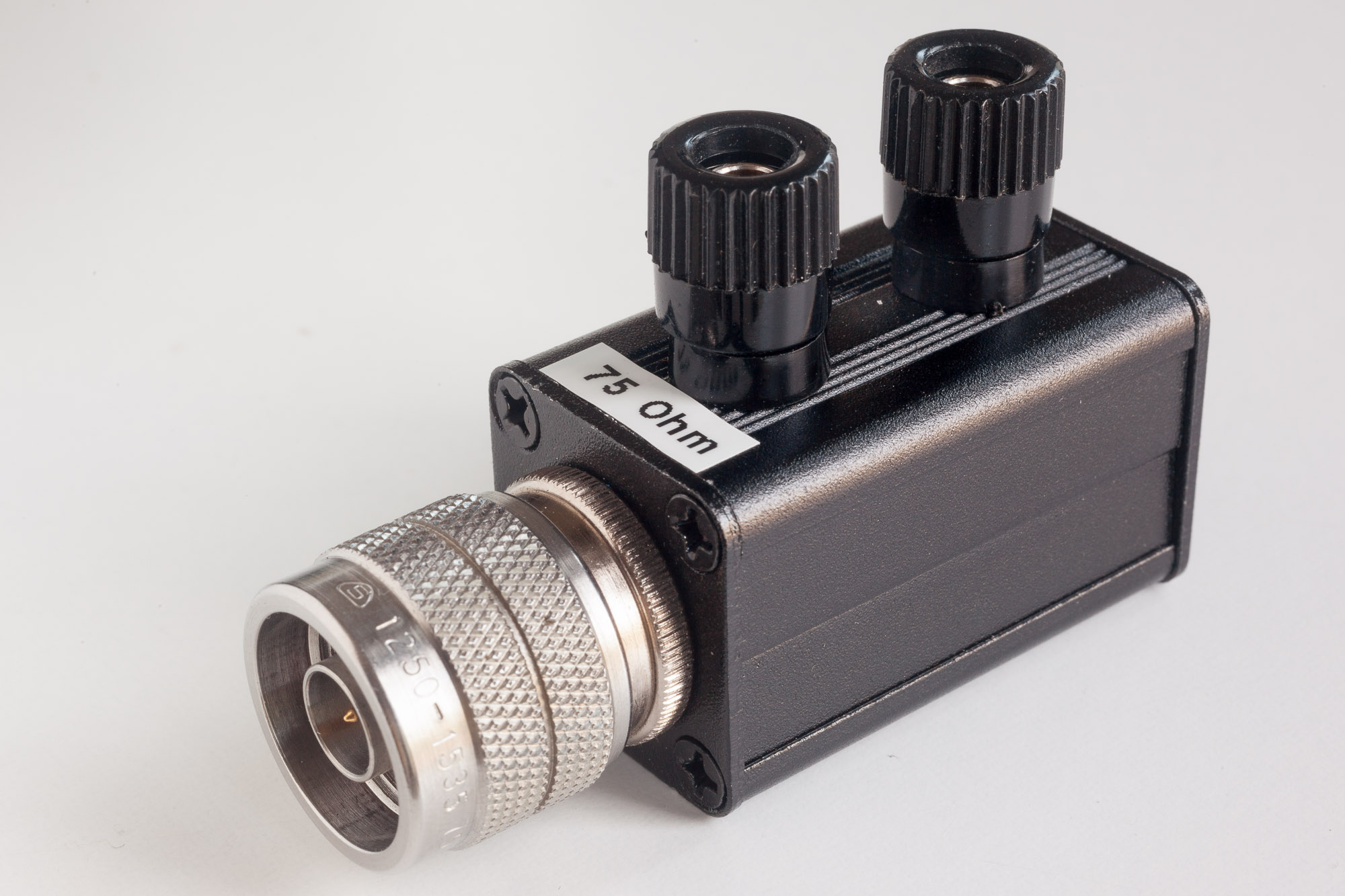

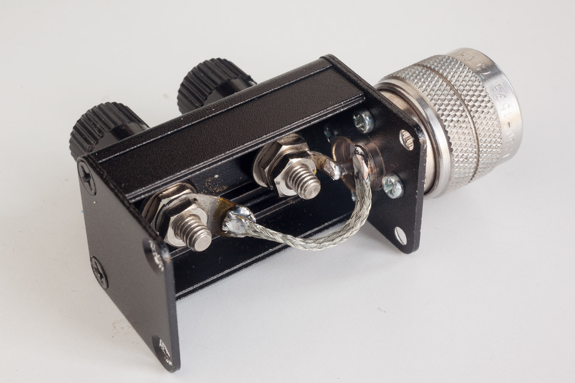

En hier is de ombouw van adapter naar chassisdeel voltooid:
http://www.miedema.dyndns.org/co/2018/4395a/IMG_3014--75R-test-adapter---adapter-gemonteerd-600pix.jpg
Er naast een identieke, nog originele N-BNC adapter.

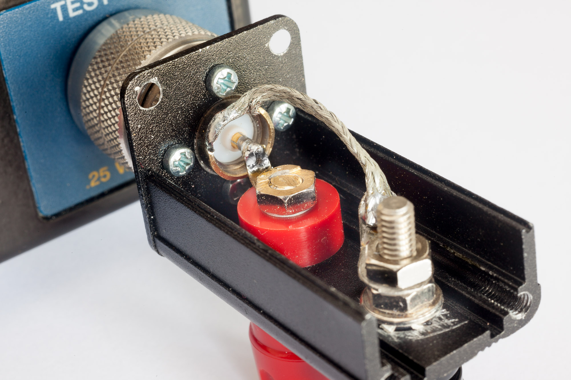

Ik heb geprobeerd de verbindingen zo kort en stevig mogelijk te houden.
http://www.miedema.dyndns.org/co/2018/4395a/IMG_3018--75R-test-adapter---inwendig-600pix.jpg
Pogingen op karakteristieke impedantie te benaderen leken me hier zinloos. Aanwezige parasitaire capaciteiten en zelfinducties worden er na calibreren uitgerekend. Maar ze moeten dus wel stabiel zijn :-) (Het helpt dat de adapter is bedoeld voor relatief lage frequenties, 10Hz tot meestal niet meer dan 10MHz)

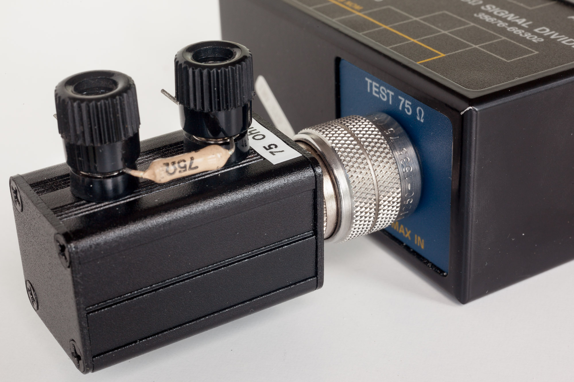

Hier nog een plaatje van de adapter op z'n plek op de testpoort van de HP 35676B:
http://www.miedema.dyndns.org/co/2018/4395a/IMG_3028--75R-test-adapter-aan-brug-600pix.jpg
Hier tijdens calibreren. Voor de LOAD gebruik ik een uitgezochte 75Ω weerstand.

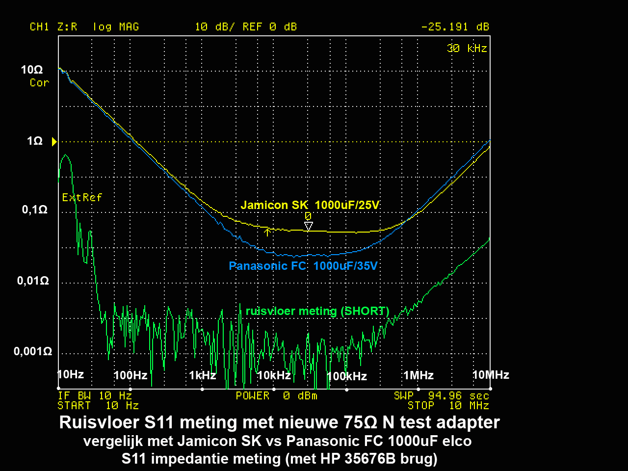

Dus gekeken naar de meetvloer, en de eerder gemeten elco's opnieuw gemeten:
http://www.miedema.dyndns.org/co/2018/4395a/75R-S11-adapter---ruisvloer-vs-elcos-600pix.png
klik op plaatje voor grotere versie
Te zien is dat de meetvloer nu comfortabel onder de laagste impedanties van de elco's blijft. En vooral ook stabiel is. Bij morrelen aan de testopstelling blijven de meetwaarden stabiel, in tegenstelling tot de oude opzet met de verlopen via BNC.
Ook valt op dat bij deze S11 meting de meetvloer mooi stabiel blijft. Als ik het zelfde doe met een S21 (transmissie) meting, dan drift de meetvloer vrij snel omhoog na calibreren. De analyser moet vele uren aanstaan voordat die drift ophoudt. (de meetvloer ligt dan ook een stuk hoger, richting 0,01Ω)
Hi Gertjan,
Mooi gedaan en goed test resultaten.
Zoals ik het nu kan zien meet je ruim boven je ruisvloer.
Zit daar nu al veel middeling in?
Dat het lang duurt voordat je de optimale metingen krijgt, hang helemaal vast aan de "Boat Anchor" meetapparatuur, even wachten en dan heb je wat :-)
We hebben het er al over gehad, wat één van de grote voordelen is van de moderne meetapparatuur en dat is de snelle "klaar met opwarmen" tijd (mits goed ontworpen)

Ha Blackdog,
Die ruisvloermeting is zonder middelen. Met een sweeptijd van 95 seconden vond ik het zo wel mooi genoeg :-).
Die lange tijd komt natuurlijk door de erg lage IF BW van 10Hz, noodzakelijk omdat de sweep bij 10Hz start (IF BW is eigenlijk voor een VNA wat de RBW voor een spectrum analyser is)
Op zich heb ik eigenlijk niet veel opwarmtijd nodig met deze Agilent 4395A. Maar wat er met deze impedantie metingen aan de hand is, is dat je uit reflectie metingen de impedantie wilt berekenen. Bij kortsluiting heb je volledige reflectie, en een paar tiende Ohm meer maakt dan heel weinig uit. Toch wil je die lage impedantie uit dat minieme verschil in die volledige reflectie halen, vandaar.....
(Er zijn dan ook betere methodes, zoals RF V/I, maar dat werkt dan weer pas vanaf 100kHz of zo...)

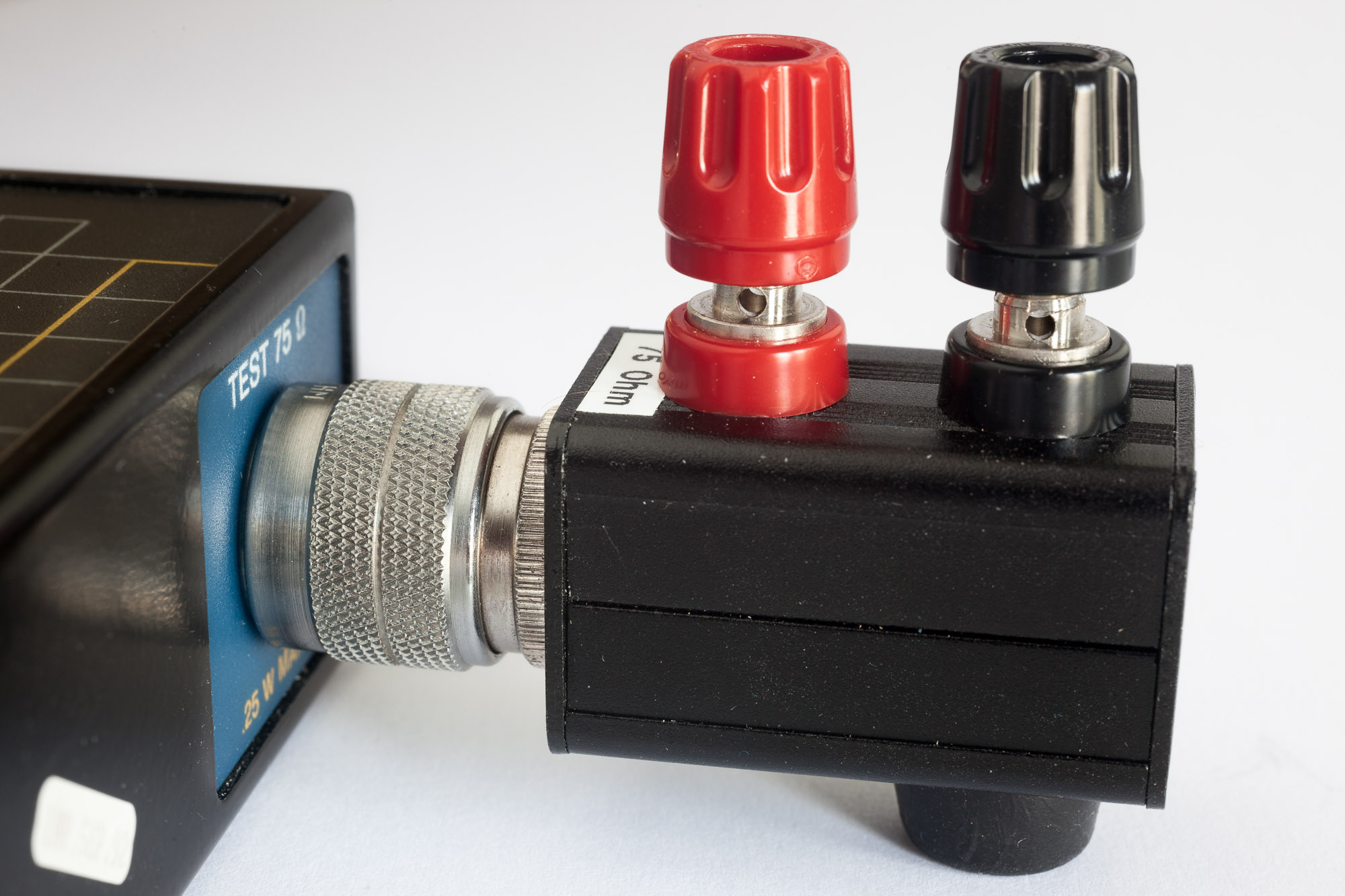

M'n meetadapter is gemodificeerd naar versie 2:
http://www.miedema.dyndns.org/co/2018/4395a/IMG_3231--S11-testadapter-v2-600pix.jpg
De schattige kleine zwarte apparaatklemmen zijn vervangen door Hirschmann bussen. De Hirschmann klemmen hebben veel dikkere isolatieringen, waardoor de capaciteit van de plusklem naar massa verkleind is. Verder is die isolatiering ook hoger, zodat cal standaards en DUT wat hoger boven het kastje zweven, scheelt ook weer.
Om betrouwbaar kleine impedanties te meten (≤0,1Ω) moet de SHORT cal standaard een betrouwbare, goed reproduceerbare lage weerstand hebben. Dat bleek met de zo'n 20 jaar oude zwarte klemmetjes toch lastig. Ook na goed schoonmaken. De nieuwe Hirschmanns doen dat duidelijk beter. Ook al omdat het contactvlak in de klem aanzienlijk breder is.
Daarom zit er nu ook een pootje onder het kastje: als je de klemmen flink aan draait voor minimale contactweerstand, dan druk je er ook flink op....
http://www.miedema.dyndns.org/co/2018/4395a/IMG_3235--S11-testadapter-v2-intern-600pix.jpg
De massaklem maakt nu ook rechtstreeks contact met de kast, zodat kast en massaverbinding nu parallel staan. Scheelt weer in de zelfinductie. Ook nog wat weggefreesd aan de binnenkant van de massa soldering aan de N connector.
(Na het goed bekijken van deze foto heb ik de binnenkant goed schoongepoetst voor het dichtschroeven :o )

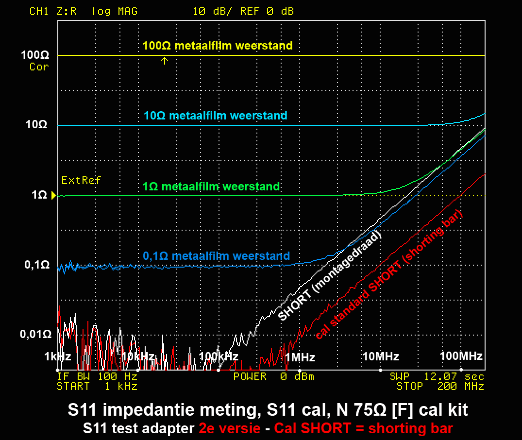

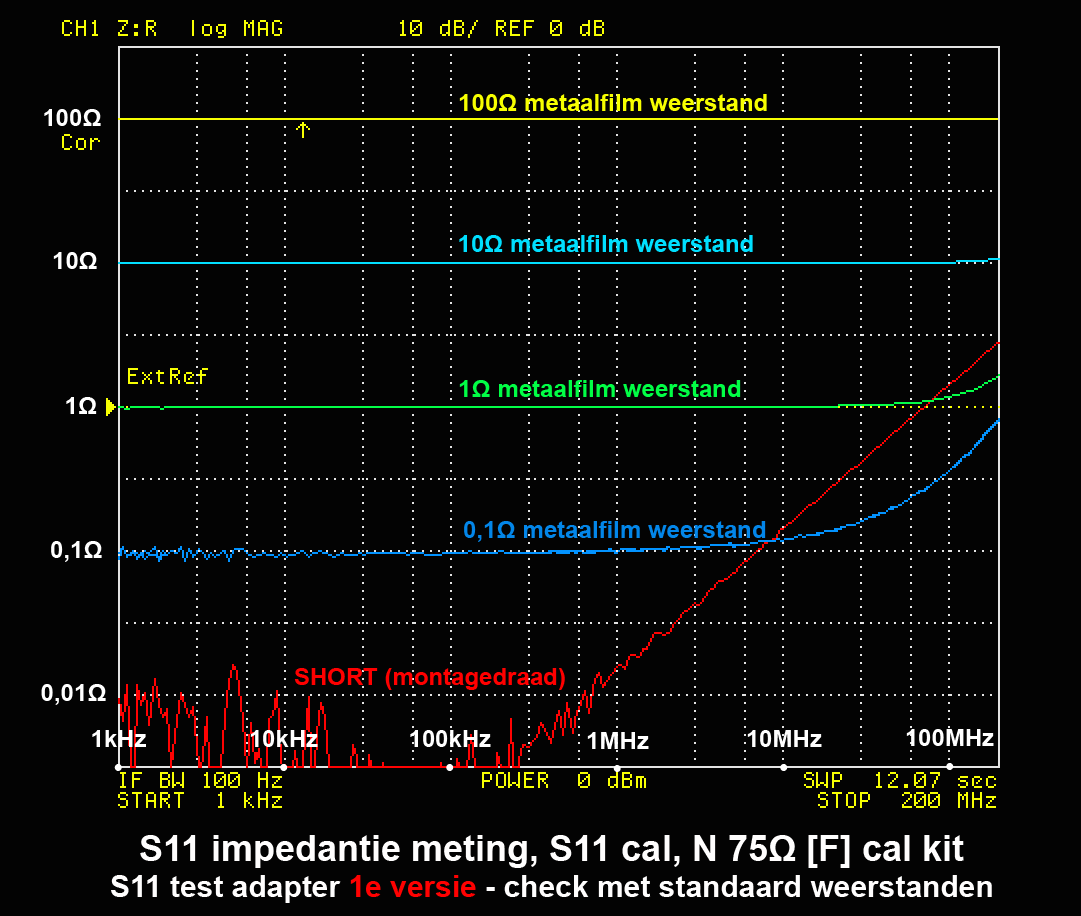

En wat levert dat voor winst op? Hier een plaatje van een aantal weerstanden, gemeten met de eerste versie van de adapter:
http://www.miedema.dyndns.org/co/2018/4395a/S11-impedantie---cal-S11-met-N75F,-weerstand-check--adapter-v1-600pix.png
De rode curve is een meting met dezelfde SHORT als waarmee ik gekalibreerd heb. De overige curven spreken voor zich :-)
Merkwaardig daarbij is dat met name de 0,1Ω curve verder recht doorloopt dan de meting van de (in principe 0Ω) SHORT...

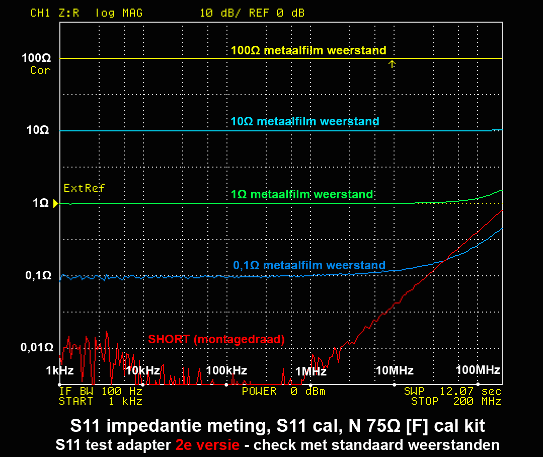

En hier dezelfde meting met de nieuwe versie van de adapter:
http://www.miedema.dyndns.org/co/2018/4395a/S11-impedantie---cal-S11-met-N75F,-weerstand-check--adapter-v2-600pix.png
Het schuine deel van de (rode) SHORT meting is wat opgeschoven naar rechts, en de weerstandcurven lopen wat vlakker in het hoog.

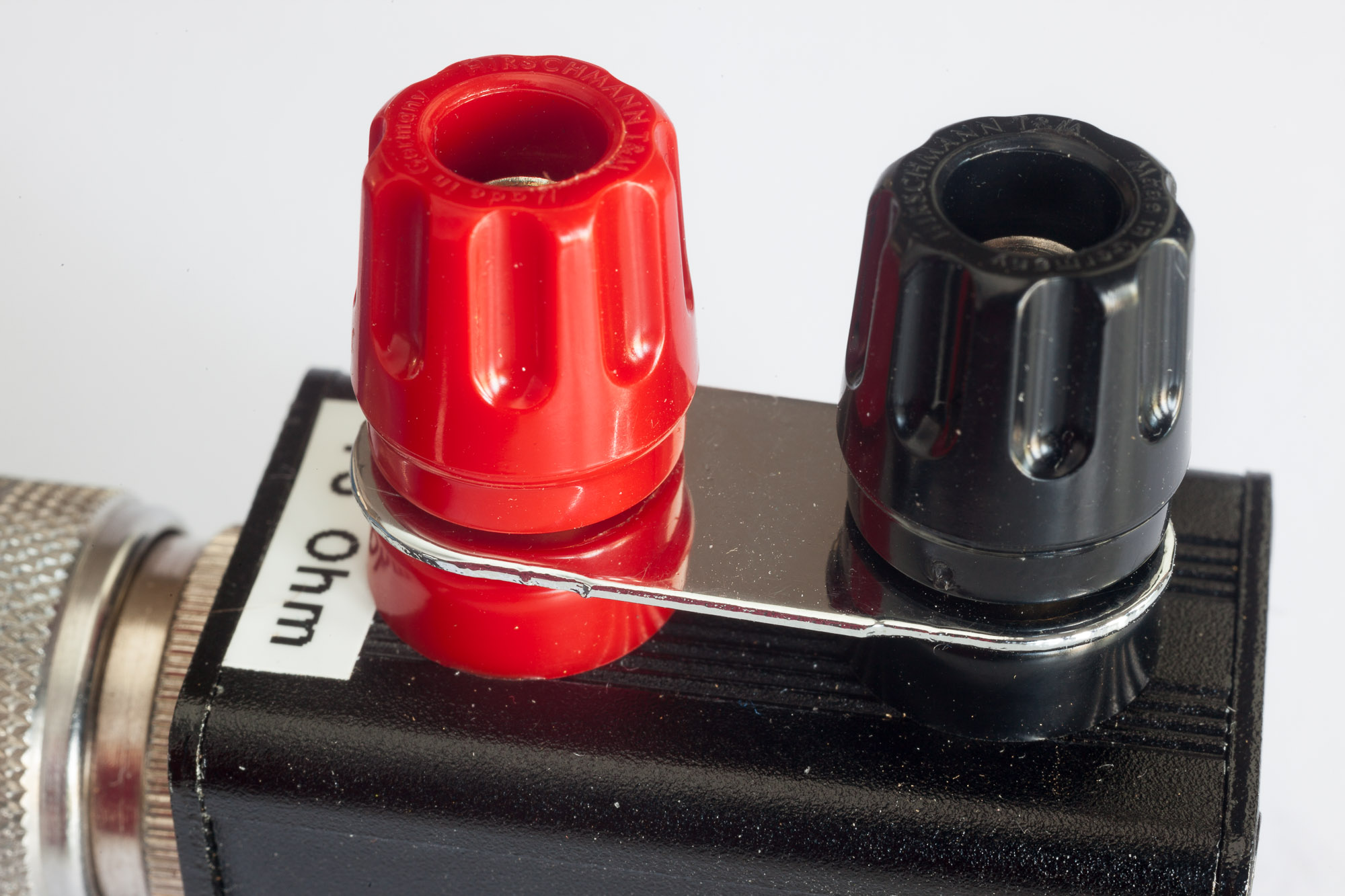

Bij beide bovenstaande metingen heb ik een stukje montagedraad bij de calibratie gebruikt voor de SHORT standaard. Aanvankelijk gebruikte ik een lekker dikke shortingbar. Zoals hier:
http://www.miedema.dyndns.org/co/2018/4395a/IMG_3233--S11-testadapter-v2-met-shortingbar-600pix.jpg
Dat lijkt een goed idee: lekker zelfinductiearm, en zeer lage weerstand.
Maar kijk nog eens goed naar het plaatje: die strip vormt ook een mooie condensator met de behuizing! Dat was goed te testen: als ik dezelfde shorting bar wat hoger hing in klemmen, dan was die capaciteit grotendeels verdwenen. (vandaar dat ik ook blij was dat de Hirschmann klemmen wat hoger staan)
Ik heb natuurlijk ook gekeken wat het verschil was in kalibreren met montagedraad of deze shortingbar:
http://www.miedema.dyndns.org/co/2018/4395a/S11-impedantie-weerstand-check--adapter-v2-SHORT=shortingbar-600pix.png
Bij deze meting heb ik de shortingbar gebruikt als SHORT bij de calibratie.
In eerste instantie denk je: logisch dat die curven in het hoog eerder gaan oplopen. Dat is de zelfinductie van de aansluitdraden, die was met de SHORT cal met montagedraad (die òòk zelfinductie heeft) weg gekalibreerd, en met de cal met de (zelfinductie vrije) shortingbar niet.
Maar dat is maar een (klein?) deel van het verhaal: die shortingbar heeft een extra capaciteit naar massa! En die capaciteit wordt meegenomen in de calibratie... Dus zelfs al zou je een ideaal Ohmse weerstand meten, dan loopt de curve hier nog op!
Handig is dat je nu ook een steuntje hebt onder je adapter afkomstig van de zwarte pool klem.
