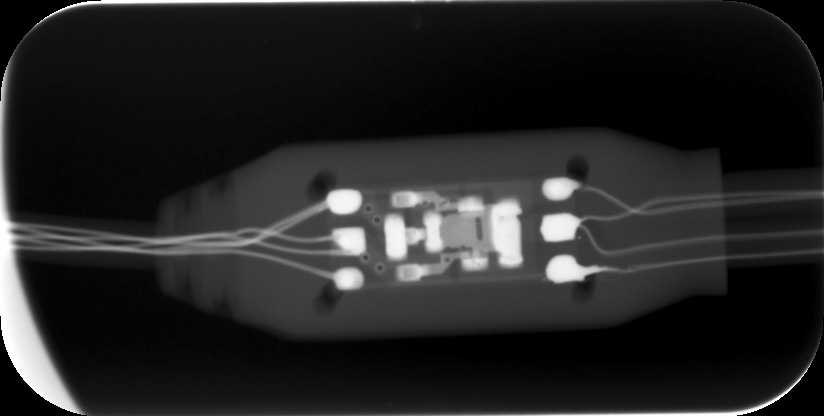

Wel zou ik een klein tandartsenbuisje werkend willen hebben om sommige onderdelen te doorlichten. Heb dat ooit bij de tandarts laten doen voor een plastic blokje in het snoer van een achteruitrijcamera. Daar bleken dus chips in te zitten voor de voeding!
Ik had een nog werkend exemplaar gescoord van een bevriende tandarts, maar maanden later kwam er meldingsplicht en mocht het niet houden :-(.
