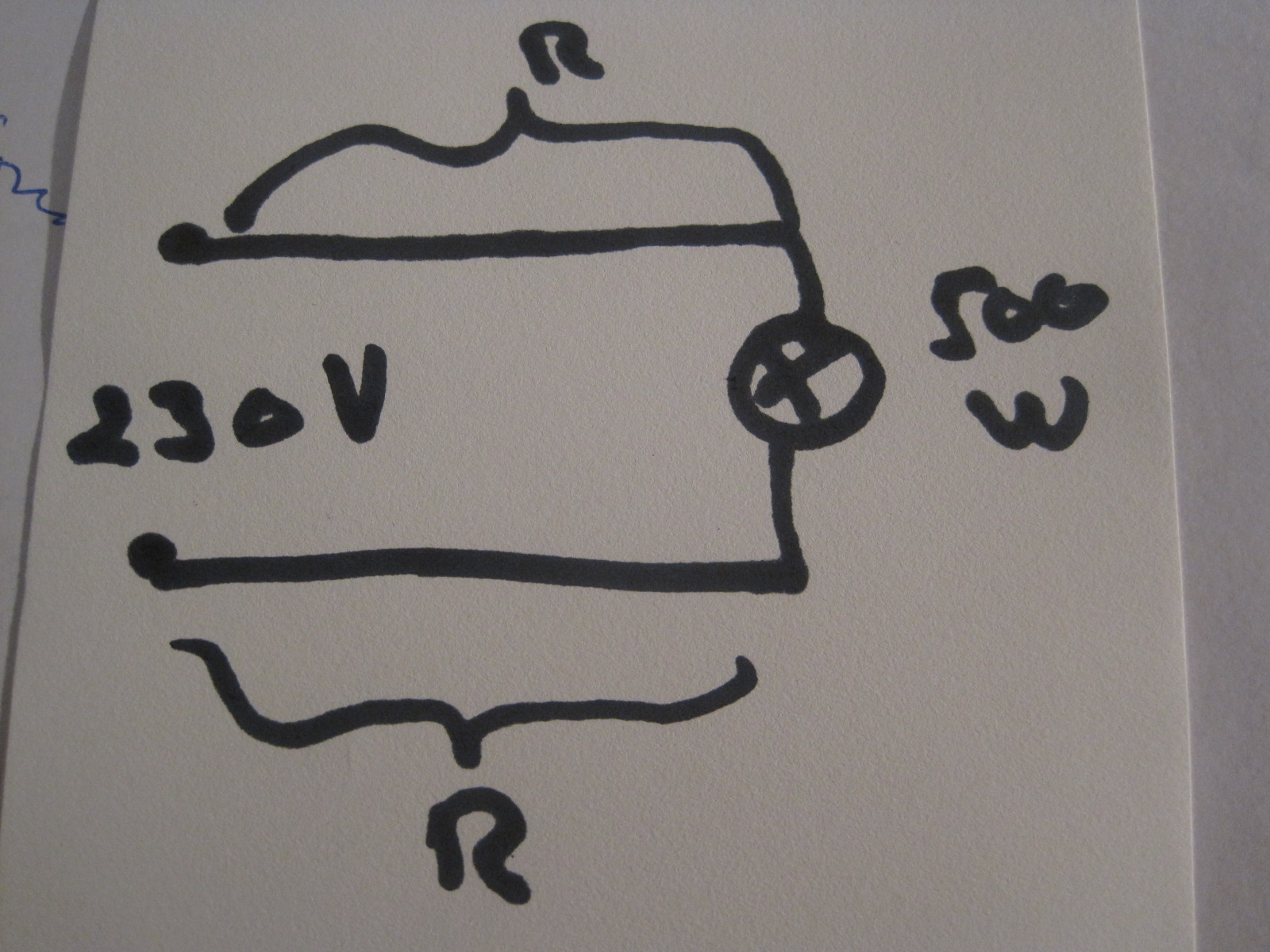

Op 31 maart 2021 19:25:57 schreef Ben Tunsi:
1. Bereken weerstand van de draden;
18,13 Ohm (juist)
2. Bereken de stroom;
12,7 A (fout)
3. Bereken de spanning op de draden;
230,06 V (fout)
4. Bereken de spanning op de verbruiker;
39,4 V (fout)
5. Als je weet dat de maximum spanningsval 5% is, kan je dan deze opstelling gebruiken?
Neen (juist)

Je had de weerstand van de kabel al uitgerekend en dat was goed. Maar de weerstand van de kabel is niet de reden dat er stroom loopt door de kabel. Stroom gaat er pas lopen als de lamp aangesloten is, dan is de keten pas gesloten.
De keten bestaat uit de ene pool van de voedingsbron, de ader die naar de lamp toe loopt, de lamp zelf en de ader die weer terug gaat naar de voedingsbron. Dat heet een serieschakeling. Die bestaat dus uit: ader heen, lamp en ader terug.
Er gaat nu stroom lopen. Geleerden hebben uitgezocht dat de stroom overal in de serieketen hetzelfde is. Dus door de aders loopt evenveel stroom als door de lamp.
Met de wet van Ohm kun je uitrekenen hoeveel stroom in de keten zal lopen. De weerstand van de draden en de lamp moet je in een serieketen gewoon bij elkaar optellen, dus 18,3 (2x9,15 van elke ader) plus de weerstand van de lamp 105,99 Ohm, samen 124,29 Ohm.
Deze serieketen is aangesloten op 230 volt en de stroom is dan I=E:R, I=230:124,29=1,85 A.
Je kunt nu wet met de wet van Ohm het verlies in de aders berekenen,
U=IxR dus U verlies is 1,85x18,3=33,86 Volt. De lamp brandt dus op 230-33,86=196,14 volt.
Je mocht 5% verliezen, dat is 11,5 volt. Je ziet dat het verlies met deze draad te hoog is.
Meer dan de wet van Ohm heb ik dus niet gebruikt.
Het ging bij jou mis omdat je niet zag wat er feitelijk gebeurde. daarom heb ik het nu helemaal beetje voor beetje uitgelegd. Soms is het handig dat je een schemaatje tekent, dan kan het zomaar ineens duidelijk worden.
Het schema heb ik ook voor je getekend.
Met de wet van Ohm kun je uitrekenen hoeveel stroom in de keten zal lopen. De weerstand van de draden en de lamp moet je in een serieketen gewoon bij elkaar optellen, dus 18,3 (2x9,15 van elke ader) plus de weerstand van de lamp 105,99 Ohm, samen 124,99 Ohm.
Deze serieketen is aangesloten op 230 volt en de stroom is dan I=E:R, I=230:124,99=1,84 A.
U=IxR dus U verlies is 1,84x18,3=33,67 Volt. De lamp brandt dus op 230-33,67=196,33 volt.
Het ging bij jou mis omdat je niet zag wat er feitelijk gebeurde. daarom heb ik het helemaal beetje voor beetje uitgelegd. Soms is het handig dat je een schemaatje tekent, dan kan het zomaar ineens duidelijk worden.

ik had 18,1ohm berekent voor draden.
lamp is 500W op 230V, dus een R van 105.8ohm (I = 2.17A dan)
totale R is 105.8 + 18.1 = 123.9ohm.
de stroom die loopt dan is 1.86A.
over de draden valt 33.6V en de lamp brand op 196V. die lamp van 500W brand eigenlijk op 364W omdat er teveel verlies over de kabels is (te dun voor die lengte)
je kan het ook anders bekijken en zeggen dat de lamp ALTIJD 500W trekt (bv met een stroomdriver ertussen). en dan krijg je ingewikkelde materie omdat de stroom altijd lijft stijgen, er meer verlies in de kabels, minder spanning voor de lamp, dus meer stroom trekt...

Om daarmee een weerstand van een draad te berekenen heb je inderdaad de oppervlakte nodig: de doorsnede van de draad. Maar ook de lengte moet je dan gebruiken.
R = ρ l /A; waarin ρ = 17,2 nΩm.
In de startpost bijvoorbeeld dus:
R = 17,2×10−9 × 2 × 800 / 1,5×10−6 = 18,3 Ω
(tweemaal 800 omdat je heen én terug moet)
