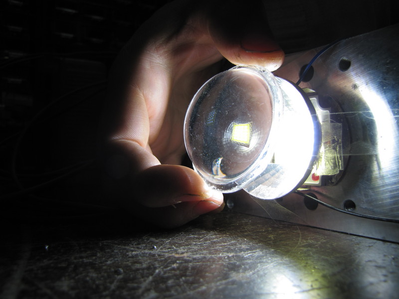

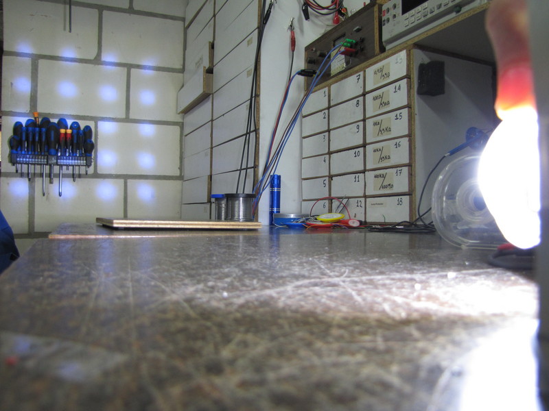

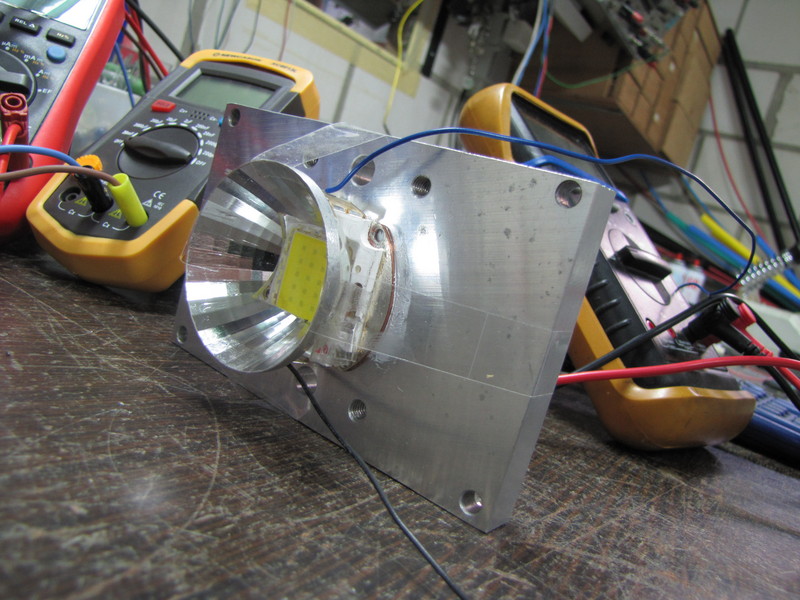

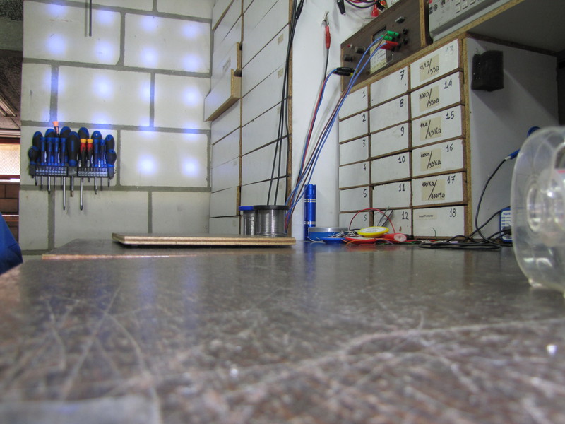

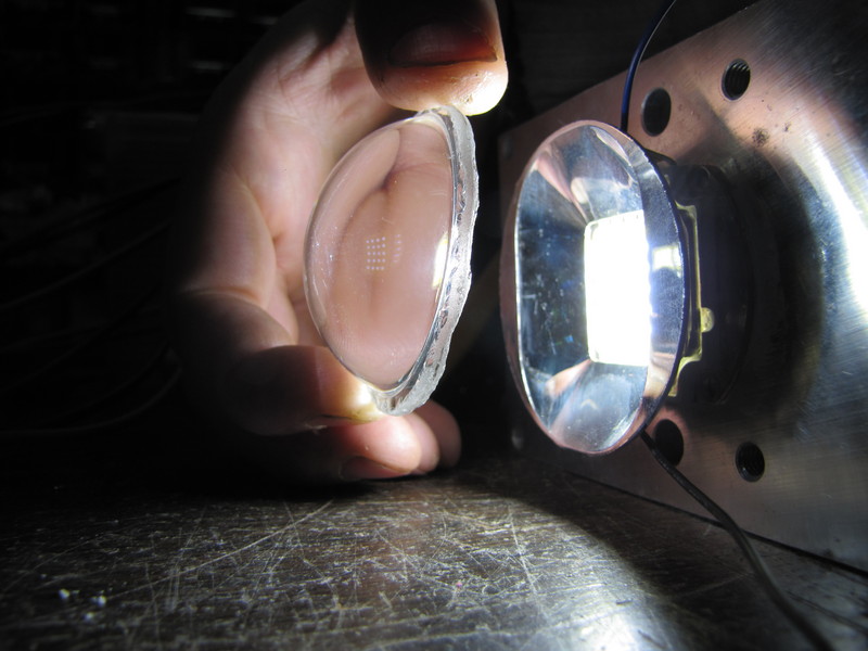

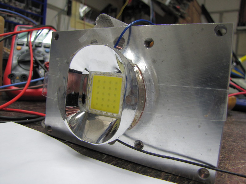

Zoals beloofd hier enkele foto's van mijn 20W led. ( heb hem niet op volle sterkte branden om de foto's niet te fel te overbelichten)
de eerste 3 foto's zijn met de plastic reflector zoals jij die aangeeft op de site van DX, op foto is er moeilijk een verschil te zien, maar ik vind dat het licht breder uitstraalt en heb de indruk dat er minder licht op weerkaatst wordt dan bij een aluminium reflector (laatste 3 foto's)
zonder extra lens stralen beide reflectoren wel mooi uit tot een egaal vlak, maar met de lens waar ik nu wel een beetje speel voor de juiste focusafstand, zie je duidelijk de afzonderlijke led's tegen de muur schijnen.
Het zou dus maar juist die brandpuntafstand zijn in je beamer dat je absoluut niet wil hebben in je beeld. Dus ik hoop als je die lens moet gebruiken dat het bij jou meevalt.

de led met de plastic reflector
http://www.uploadarchief.net/files/download/resized/led%20plastic%20reflector2.jpg
de brandende led met lens ervoor de reflector heeft een openingshoek van ongeveer 120°
http://www.uploadarchief.net/files/download/resized/led%20plastic%20reflector3.jpg
de lichtbundel tegen de muur op de juiste (foute) bandafstand
http://www.uploadarchief.net/files/download/resized/led%20alu%20reflector1.jpg
de led met de aluminium reflector, deze heb ik zelf gemaakt van een defecte halogeenlamp
http://www.uploadarchief.net/files/download/resized/led%20alu%20reflector2.jpg
ook hier de brandende led met de lens ervoor. de hoek van de reflector is ongeveer 80° ( dus al iets meer gebundeld als bij de bovenste reflector)
http://www.uploadarchief.net/files/download/resized/led%20alu%20reflector3.jpg
en ook hier de individuele leds die aftekenen tegen de muur. op foto niet zo goed te zien, maar met deze reflector heb ik toch net iets meer licht op dezelfde opvlakte.
Hopelijk is dit leuke info voor jou project.

Ik ben vandaag ook maar eens bezig geweest met mijn ELMO beamer(met goede LCD panelen) om te bouwen naar de LED lamp van DX. Ik heb mijn Conrad Driver even aan de klant gelegd omdat ik van plan ben deze ergens anders te gaan gebruiken. Ik heb bij mijn led de JR 50watt driver ook besteld.
na wat passen en meten heb ik de led aan de heatsink gemonteerd. De heatsink is van een Pentium 1. Deze keuze heb ik gemaakt omdat de ruimte in de ELMO beamer beperkt is en met de FAN op highland(max snelheid) moet de fan genoeg lucht langs de heatsink verplaatsen om deze 50Watt led onder de 50c te houden gok ik.
De LED ingeschakeld:

Zoals te zien is de reflector nog niet optimaal. Er komt nog ontzettend veel licht vanaf. Ik moet nog bedenken hoe ik dit uiteindelijk in het diafragma ga krijgen.
Helaas heeft het noodlot toegeslagen voordat ik een bruikbare foto kon maken van het geprojecteerde beeld. Omdat de mensen op DX dingen vaak wel willen overdrijven heb ik dus een rekenfout gemaakt. De driver is gemaakt voor een 50Watt led. maar omdat dit dus waarschijnlijk al iets boven het max zal zijn. en de LED 52Watt afneemt is de voeding dus doorgebrand. Er is nu een hoge coil noise hoorbaar. Ik denk dat er iets mis is met een transistor of de spoel zelf. er kom nu nog maar 26,8Vdc uit i.p.v. de 33,6Vdc dat voorheen geval was.
