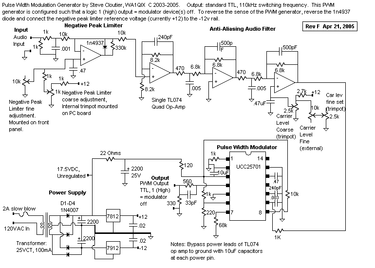

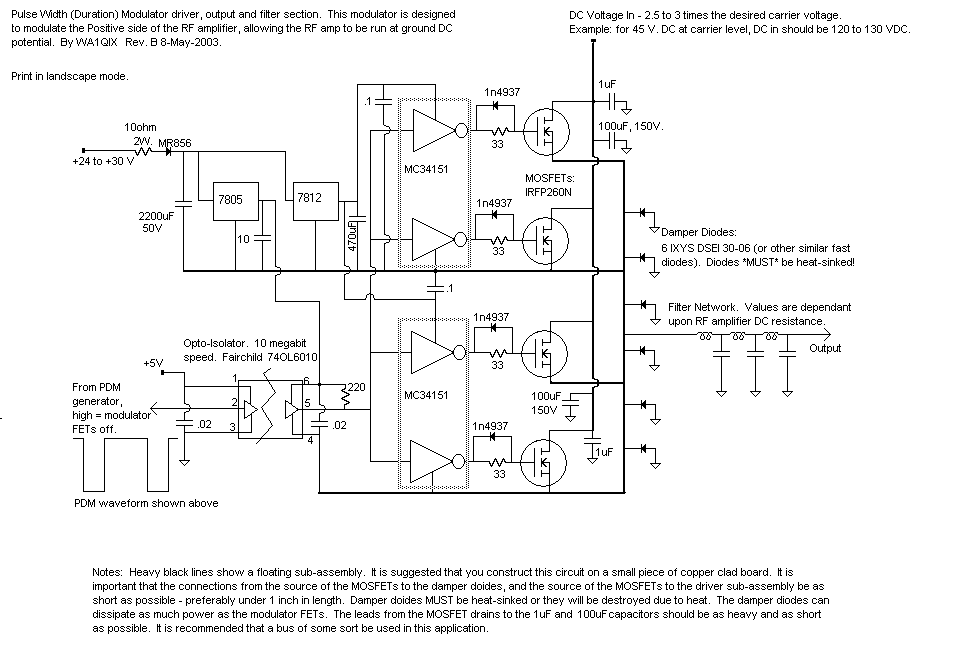

iemand interessen in het schema van een goede modulator?
Solid State, efficient, simpel, modern, wat wil je nog meer
http://www.classeradio.com/simplified_pwm_generator.gif
http://www.classeradio.com/class_e_pdm_modulator_schematic.gif
Dat ziet er stevig uit :)
@Rob: Klopt ik vond modulatie ook mager, k gebruik nu een oude Saba versterker. ;)
[Bericht gewijzigd door Henry S. op donderdag 20 oktober 2005 18:49:04
Op 20 oktober 2005 18:47:56 schreef Henry S.:
Ja, idd om Classe-E eindtrappen tot 1700W(afhangelijk van de gebruikte mosfets en demp diodes) mee te moduleren
