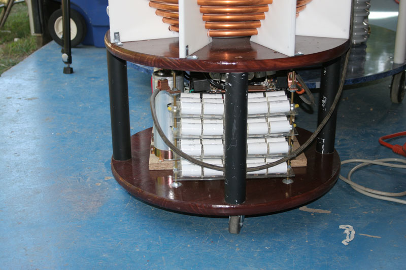

Kipmans, als je alu plaat gebruikt ligt het misschien nooit volledig plat tegen het glas waardoor je minder capaciteit krijgt. Heb zelf eens dun printplaat gebruikt tussen het 2,5mm glas, maar dat gaf veel minder capaciteit dan gewoon huishoudfolie. Dat wordt vlakker tegen het glas gedrukt door het eigen gewicht. Hier heb ik wat foto's van mijn geknutsel: http://www.audiotesla.tk/ (is nog in opbouw).
Laat niet strippen alu-folie uitsteken om aan te sluiten, dat scheurt snel af, maar leg uitgeplozen ''schemerlampendraad'' ertussen. Dan kan je makkelijker secties loshalen om de juiste capaciteit en resonantiefrequentie te vinden. Nadeel van een glasplaatC
is dat het behoorlijk zwaar en breekbaar is. Een samenstelling van polypropileen C's en weerstanden is lichter en makkelijker te vervoeren.
Als dielectrium wilde ik geen glas gaan gebruiken maar vellen LDPE (polyetheen), met een totale dikte van 1 mm, dus het zal iig niet zo lomp/zwaar worden als een condensator met glasplaten.
