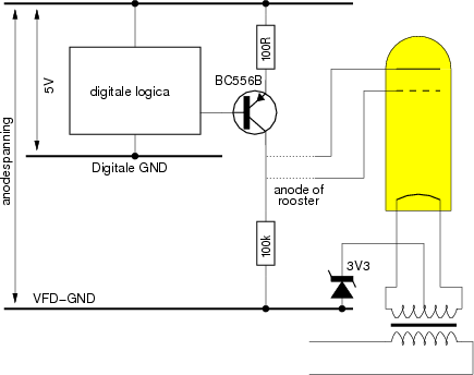

Ik heb hier ook nog een VFD'tje liggen, dat om een toepassing roept. Ik dacht de sturing zo te doen, teneinde wat komponenten uit te sparen:
http://www.uploadarchief.net/files/download/VFD-sturing.png
Die R van 100Ohm is maar een wilde gok, en kan wschl wel wat groter zijn. Hij zorgt er in ieder geval voor, dat de tor snel kan uitschakelen.

Op 7 november 2006 20:14:40 schreef pros:
Zal je schema morgen eens 'nuchter' bekijken (nu met een 1/2 fles wijn op en een 'zeker aantal' porto's is dit 'iets 'moeilijker'...)
Opmerking 1: tussen je trafomiddenaftakking en de zener ontbreekt een weerstand (een zenerdiode zonder weerstand zenert niets) naar de anodespanning (cut-off bias).

Op 7 november 2006 22:16:27 schreef Turbokeu:
De anode-kathode overgang vormt de weerstand.

Heb je pull-down weerstandjes gebruikt? In combinatie met een zener aan de kathode-kant zorgen die er voor, dat de anode --bij het uitschakelen van de driver-tor-- lichtjes negatief wordt.
Nee, geen pulldown-weerstandjes aan de uitgangen van de drivers.

Je zou gebruik kunnen maken van de blanking-input (BI) van U32, de display-decoder.
Als ik het goed begrijp, levert Q5 van U2 de klokpulsen voor het multiplexen. De tienteller (U31) reageert op een laag-naar-hoog flank van Q5. Hetzelfde geldt voor de CLK-ingang van U29A. Als je nou de BI-ingang v. U32 via een weerstand met GND verbindt, en een kleine C tussen Q5 en de BI-ingang plaatst, zal die kortstondig hoog worden als Q5 van laag naar hoog gaat. Als je daarnaast de CLK-lijn naar U31 en U29A een beetje vertraagt met een R/C-netwerkje, kan je het zo regelen, dat de CLK-puls arriveert halfweg de tijd dat de BI-ingang hoog is.
