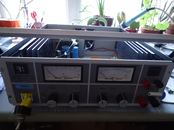

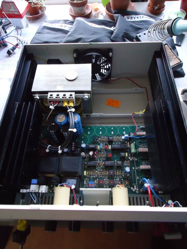

Ik had een tijdje geleden een defecte voeding gekregen.
Eén van de afvlakelco's was volledig uit zn dak gegaan waardoor ook de interne en netzekering van 3.15AT door waren (de ene compleet zwart van binnen) en de aan uit knop bleek niet meer te functioneren.
In Rosmalen nieuwe elco's opgezocht om er later achter te komen dat er nog een nieuwe schakelaar in moet. Dit eerst maar even voor test opgelost, t is een lastige maat schakelaar, moet even los besteld worden. 19*21mm ofzo. Hij werkt weer :) De behuizing bleek een behoorlijke opgave om netjes te openen wanneer je niet de koelblokken los wilt halen. Met wat gedoe heb ik de onderkant uit de behuizing kunnen schuiven waardoor de onderkant van de print vrij kwam. Als referentie even een 2euro op de trafo gelegd. Voedingkje is 0-65 volt, 0-5A.

een stevige degelijke ea voeding nog.. de schakelaar die je zoekt lijkt hier miss wel op http://www2.conrad.nl/goto.php?artikel=701676
zo te zien heeft deze voeding een broertje wat 2 uitgangen heeft of dubbel vermogen , gezien de mogelijkheid voor een extra trafo en meer elco's .
Inderdaad een mooi degelijk ding. Hij is linear dus voornamelijk voor gebruik 30 volt en meer. Ik heb al een 2x 30v 5a voeding die ook nog eens schakeld bij 13 volt.
Volgensmij is de afmeting van de knop iets smaller. De knoppen zijn wel te krijgen van marquant geloof ik, de meesten zijn te groot.
Deze voeding bestaat inderdaad ook in een dubbele uitvoering en van 30 tot 150v geloof ik. Maar niet modulair uitgevoerd op de trafo, dus niet zomaar aan te passen, wel een universele print.
