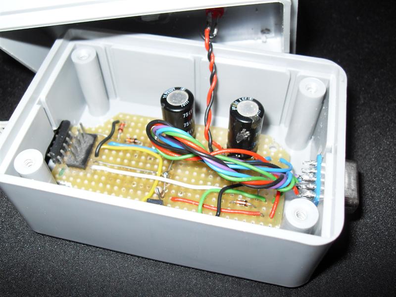

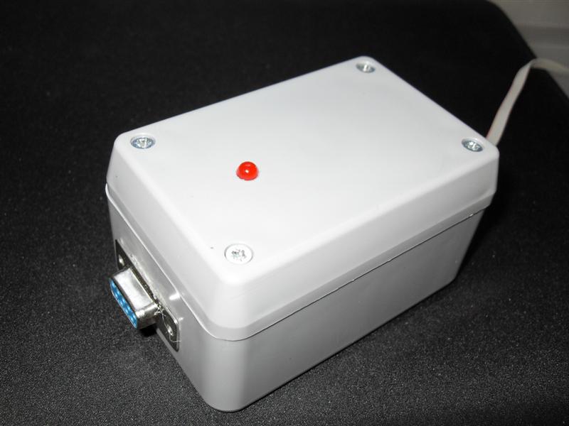

Programmer in een huisje?
Ik hou het liever praktisch en eenvoudig :)
http://www.uploadarchief.net/files/download/sdc11535%20%28medium%29.jpg
http://www.uploadarchief.net/files/download/sdc11534%20%28medium%29.jpg
Kostte me nog geen tientje, programmeert vanalles, en een ledje geeft aan of er nog wat gebeurt ook :)

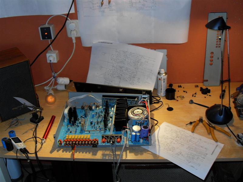

Nog een project, vanmorgen vroeg "afgerond":
Een versterker die weer tot leven is gewekt (alleen nog ff in elkaar zetten)
http://www.uploadarchief.net/files/download/sdc11536%20%28medium%29.jpg
Daarmee meteen een indruk van een van m'n prutshoeken :)
Misschien een tip: let op die schakelaar links. Ideaal voor testdoeleinden. nu nog een aardlek of variac ertussen en niemand bromt nog...
Sjoerd Kreyns
Zo'n schakelaar is inderdaad heel handig. Ik heb hem bij mijzelf onder de werkbank gemaakt zodat ik niet over de schakelijn hoef heen te buigen als er een elco ontploft ofzo. Dan kan je een beetje op afstand blijven.

Het voordeel van de schakelaar in het oog hangend, is dat je het lampje ziet. Je weet dus altijd of er prik op je apparaat staat.
Oeps: wat als het lampje een keer sneuvelt?
Nu ik m'n eigen foto 's goed bekijk: die twee lampen hangen er ook maar bij. Die zal ik ook 's netjes monteren met twee van die muurfittingen

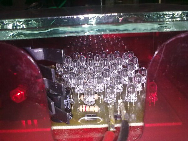

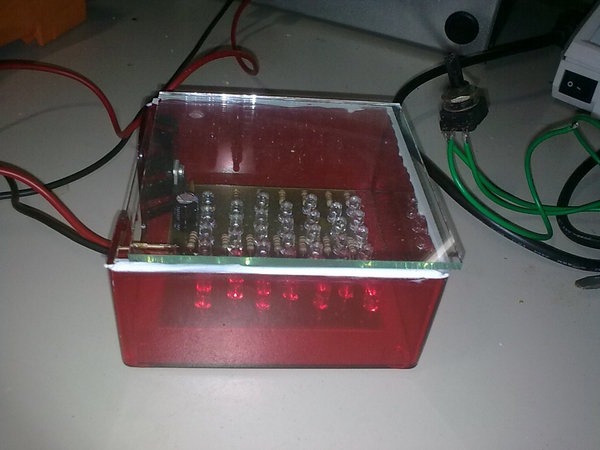

Eindelijk eens een klein lichtbakje gemaakt met LEDs. Zeer eenvoudig, per 2/3 LEDs een voorschakelweerstand, een 7812 voor de voeding die dan gevoed wordt door mijn labvoeding.
Er zitten 39 LEDs in, dus het is echt voor kleine printplaatjes, maar voorlopig kan ik verder :)
Alles paste perfect in een bakje waar vroeger papier inzat. Daarboven met silicone een stukje glas op bevestigd.
http://www.uploadarchief.net/files/download/afb0615.jpg
http://www.uploadarchief.net/files/download/afb0614.jpg

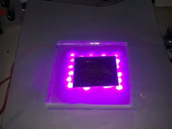

In actie. Het is direct duidelijk dat de printplaat te dicht tegen de LEDs zit. Dus er zal nog iets tussen moeten.

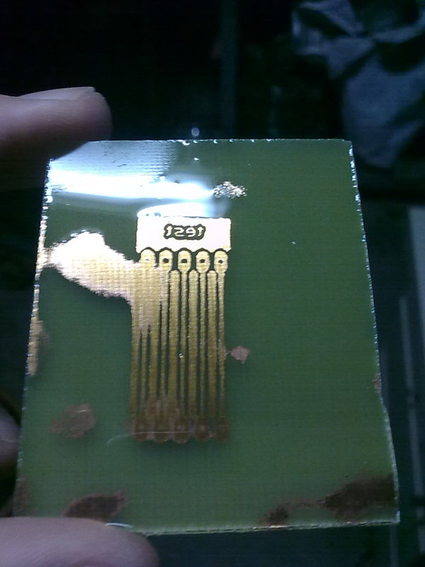

Eindresultaat. 3min belichtingstijd was oké maar de ontwikkelvloeistof en etsvloeistof waren uitgewerkt daardoor het povere eindresultaat maar al bij al toch blij dat het zal werken :p
http://www.uploadarchief.net/files/download/afb0617.jpg
M-i-c-h-e-l
Je ziet wel strakke lijntjes, dus dat komt wel goed daar :)
Leuk om te zien dat je met simpele middelen een lichtbakje kan maken!
Schaduw van je elco ?? !!
Mogelijk moet je ook dichter bij je LED's (kan jegelijk de elco aan de andere kant van de print zetten) en, ik denk, een dunnere glasplaat, zo mogelijk Pyrex- of Securit®-glas
