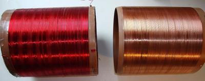

2 luchtspoelen die ik wikkelde op PVC buizen:
http://www.uploadarchief.net/files/download/coilset.jpg
-Diameter: 20cm
-Wikkel Lengte: 20cm
-Draaddiameter: 1mm
-Aantal windingen: 160
De zelfresonantie van een spoel is ongeveer 1MHz en de inductantie is 3.7mH

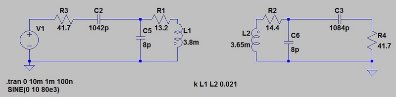

http://www.uploadarchief.net/files/download/spice_pre.jpg

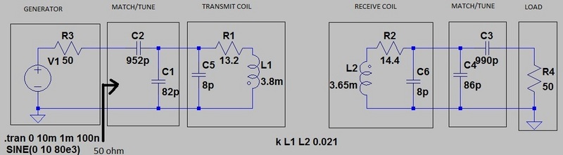

Daarna het tune en match circuit ontworpen en vervolgens getest in spice:
http://www.uploadarchief.net/files/download/spice.jpg

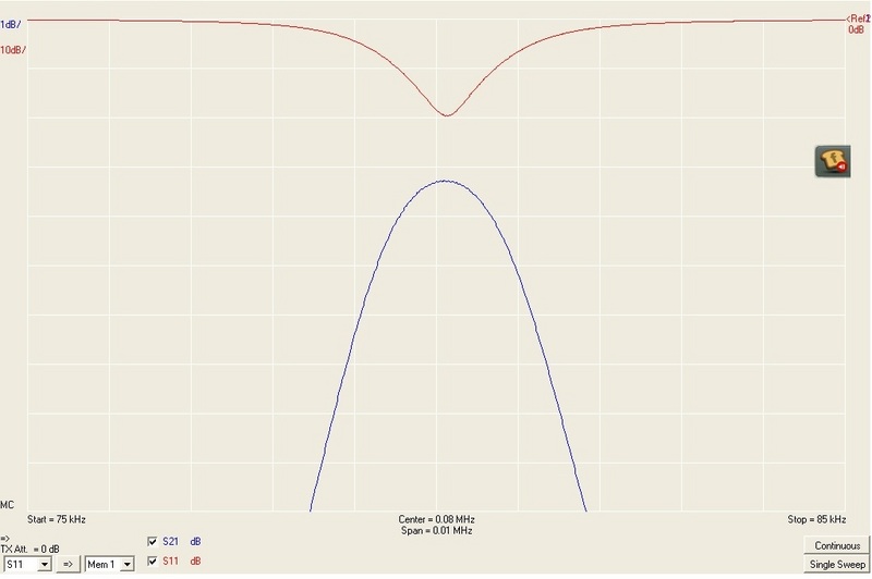

Dan praktisch opgebouwd met HV WIMA FKP caps en trimmers en eens een VNA meting gedaan:
http://www.uploadarchief.net/files/download/vna_measurement.jpg
De S21 is inderdaad -3dB (50% rendement) en de return loss is 20dB (matched)
Vervolgens heb ik de primaire kant aangesloten op een functiegenerator en de secundaire beslast met een klein resitief gloeilampje van 0.3W en dat gaf mooi licht :)
De maximale openklemspanning van men generator is 10 volt piek en de generator ziet een weerstand van 50 Ohm. Het afgeleverde vermogen aan de primaire kring is dus 0.25W. En het afgeleverde vermogen aan het lampje is dus kleiner dan 0.125W

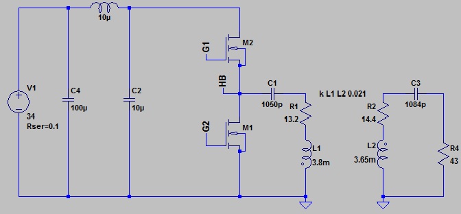

5W classe D driver in Spice:
http://www.uploadarchief.net/files/download/wpdriver.jpg
Mosfets worden complementair aan en afgeschakeld
Bedoeling is 2.5W output te halen
Voedingspanning moet blijkbaar 34V zijn.
Op naar het schema :)
