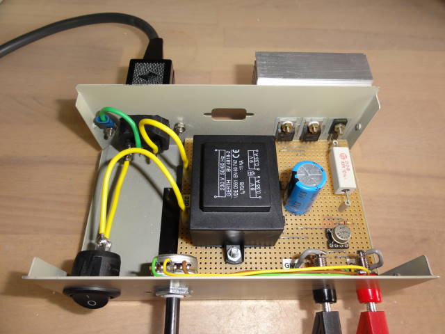

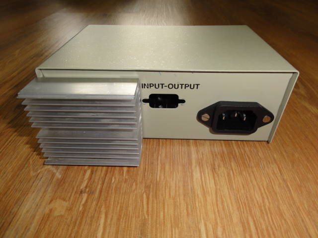

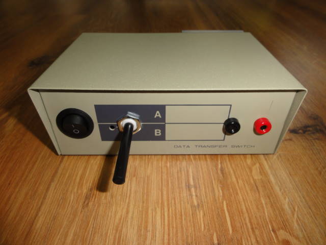

Vandaag heb ik mijn current source / stroom bron ingebouwd. Hoewel je ook je labvoeding in CC mode kan zetten is het soms handig om dedicated stroombron bij de hand te hebben, die lekker lineair regelt.
Ik heb een oude RS232 switchbox behuizing gebruikt zoals zo velen die gebruiken. Het zijn mooie kastjes en zagen / boren lekker. De koelplaat is van een processor koeler.
Het front moet ik nog met Visio maken, maar eerst even een duur test. De maximale stroom die hij kan leveren is 280mA en maximaal 30V (onbelast) en 26V (max belast).
http://www.uploadarchief.net/files/download/dsc06101_cleaned.jpg
http://www.uploadarchief.net/files/download/dsc06102_cleaned.jpg
http://www.uploadarchief.net/files/download/dsc06104_cleaned.jpg
is de weerstand naar dat koellichaam niet erg groot?
van de tor, door het silicon pad, door de verf, door het staal, door de verf, door lucht, door aluminium, naar de lucht? ik zaag dr altijd een gat in. zijn wel fijne kistjes:)
Het kastje zelf koelt best wel goed. Achter de middelste spanning regelaar zit blank aluminium. Ik wilde eerst geen pads gebruiken, maar de rechter tor moet geïsoleerd zijn van de 2 linkse regulators. Ben niet een fan van een silicon pad, maar vond het gehannes met mica en koelpasta niet handig in deze behuizing. De grote weerstand word ook aardig warm.
