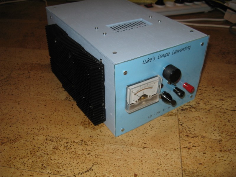

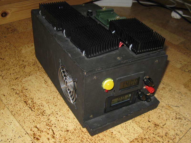

Zo, het nieuwe frontje van mijn labvoeding is "af". (Tussen aanhalingstekens, er komt nog een meerslagen knop op de potmeter voor de spanningsregeling. De meerslagenpotmeter die ik er ooit 's ingezet heb was gammel. Een of ander no-name merk)
Zo zag m'n voeding er eerst uit:
http://www.uploadarchief.net/files/download/labvoeding_oud_overzicht.jpg
Er zat toen een 15VAC/100VA ringkern in. Oorspronkelijk elektuurontwerp gebruikt een 19VAC/6.6A om 0-20V, 0-5A te halen.
Die kast is schots en scheef en lelijk.
Een nieuw frontje helpt daar weinig aan, al ziet 't er iets beter uit.

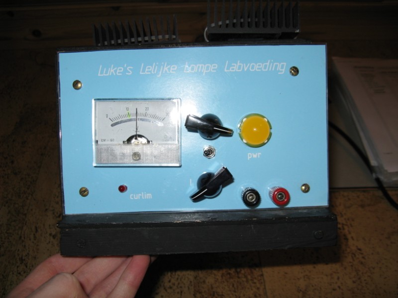

http://www.uploadarchief.net/files/download/labvoeding_tussenfrontje.jpg

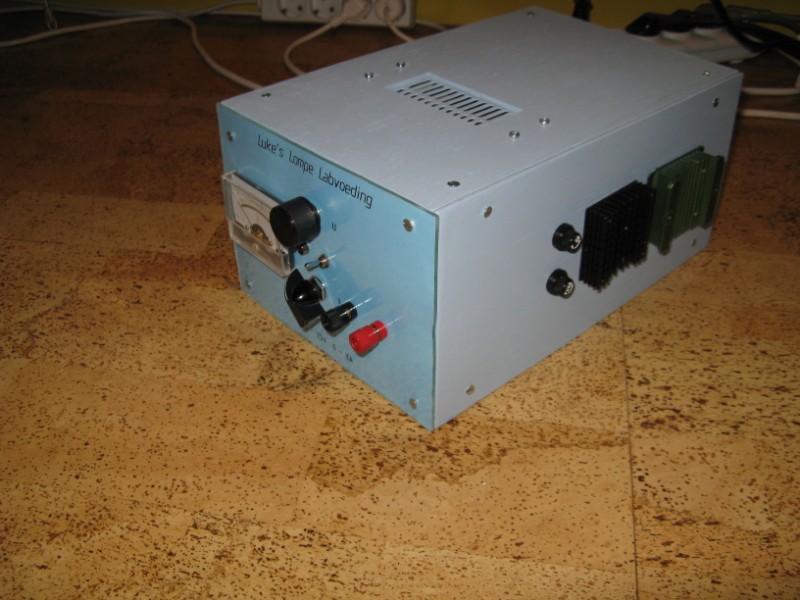

Maar de schakelaar zat te dicht bij de potmeters, hendeltje zat de knop in de weg.
Dus revisie 3 van het frontje. En dan maar gelijk de hele kast vanaf de grond opnieuw opgebouwd.
http://www.uploadarchief.net/files/download/labvoeding_nieuw_overzicht.jpg
http://www.uploadarchief.net/files/download/labvoeding_nieuw_overzicht_2.jpg
Kast is "houtskeletbouw": frame van latjes, en daar zit triplex op geschroefd.
Koelblokken zaten eerst bovenop met ty-wraps, nu netjes vast geschroefd op de zijkant.
En u zag al 2 zekeringhouders. Dat klopt, het is een "2 cilinder" geworden:

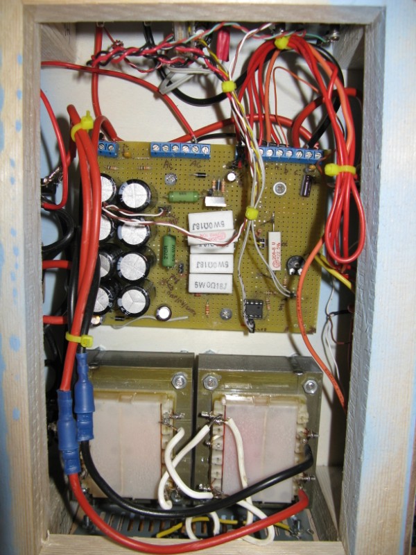

(Gelijk het hele binnenste ook maar wat verbeterd, dikker draad, print netjes op metalen afstandshoudertjes ipv met punaises op een houten blokje, paar tyrips om de boel bij elkaar te houden)
http://www.uploadarchief.net/files/download/labvoeding_nieuw_binnenste.jpg
2x 20VAC/70VA nu. 2 gelijkrichters, daarna staan ze parallel.
(primair zit ook nog een zekering. En de trafo's hebben temperatuurzekeringen.)

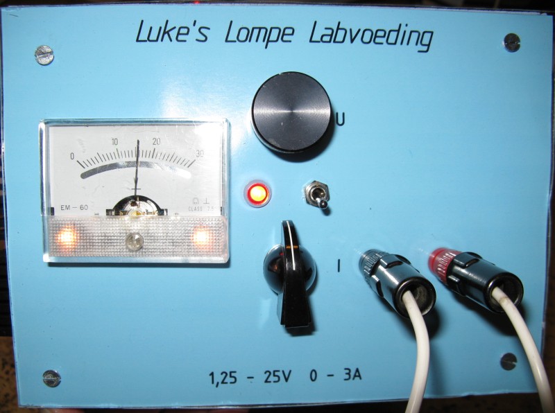

En natuurlijk het nieuwe frontje:
http://www.uploadarchief.net/files/download/labvoeding_nieuw_frontje.jpg
Ik ben nog steeds pros niet, maar het ziet er wel stukken beter uit.
De 20mm powerled is vervalen, de schaalverlichting van de meter neemt die functie over.
Hij haalt wel wat meer dan 3A, (140VA aan trafo's, 9400uF buffercapaciteit, en 5 bypastransistors 2955) maar ik heb de stroombegrenzing daar op begrensd omdat de koeling anders erg krap wordt bij 1,25V uit. (Daarvoor zit dat potmetertje op de print) (Hij haalt ook wel meer dan 25V, onbelast, maar dan is het niet meer geregeld)
't zwarte koelblokje van 1 v.d. gelijkrichters komt uit de TGIMBOEJ. (En die dingen worden niet eens warm, maarja, overengineering...)
Behalve hetgeen wat je zelf al bekritiseerde, heb ik over de pcb 1 (belangrijke) opmerking, als ik het tenminste goed zie.
Die rij vermogenweerstanden, zitten die tegen de pcb, wat wel lijkt?
Na een tijdje intensief gebruik zie je ze vanaf de andere zijde ook zitten.
Dit was 1 van mijn eerste fouten bij mijn eerste voeding.
Ze horen een stukje (4 á 5 mm) van het printje te zitten.
Dit geld uiteraard ook voor de draden die er tegen kunnen komen.
Die dingen kunnen echt heet worden.

Waarom hen je die LCD's niet meer gebruikt op het vernieuwde frontje?
Ja, die weerstanden worden heet, ze zitten wel een stukje boven de print (En zijn nog niet er op afgetekend). De stroommeetshunt en de weerstand in serie met de schaalverlichting van de meter worden het heetst, maar de draden zitten er uit de buurt. (Misschien wel iets beters verzinnen om ze vast te zetten...)
Die LCD's heb ik niet hergebruikt omdat ik hun voeding uit een extra om de ringkerntrafo gelegde wikkeling haalde. Bij die bloktrafo's kan dat niet. (Ik heb wel kleine trafotjes die ik ervoor zou kunnen gebruiken)
En eigenlijk heb ik ook te weinig ruimte op het frontje om ze kwijt te kunnen. Er zitten houten balkjes in de weg :) (Kijk maar naar de foto van de binnenkant)

Luck, wat heb je als stroom-shunt gebruikt ? Je zou hem zodanig moeten dimensioneren, dat hij niet merkbaar warm wordt. Dat komt de stabiliteit van de voeding ten goede.

Ziet er leuk uit!!! :D alleen heb ik een algemeen vraagje over analoge paneelmetertjes, hoe sluit je die aan? Heeft zo'n ding gewoon 2 aansluitingen, en meet het paneelmetertje zélf of moet er een apart schakelingetje vooraf?

De standaard 0R22/5W uit het elektuurontwerp. Ze gebruiken de spanningsval daarover in vergelijking met de 1,25V referentiespanning van de LM317 om een opamp als comperator de adjust van de 317 naar een negative voedingsspanning te trekken. (zodat de stroombegrenzing de spanning naar 0V kan trekken, of eigenlijk zelfs wat lager...). Er valt dus maximaal 1,25V over, wat dus 7W oplevert... (Dat verklaart wel de warmte... En de paar doorgefikte shunts... Had het nog niet nagerekend... Er staat echt 5W gespecificeerd... Foei Elektuur...)
@koploper:
Ja, er zit een spoeltje in die dingen, bij een bepaalde stroom door het spoeltje slaat de wijzer maximaal uit. (spoeltje hangt tussen magneetjes, met een veertje om de tegenkracht te leveren) Bij spanningsmetingen staat er een weerstandje in serie zodat je bij de max. te meten spanning de max. stroom van de meter hebt. Bij stroommetingen zet je vaak een weerstand parallel, want die meter heeft maar heel weinig stroom nodig (verschilt per meter hoe weinig precies). Vaak zit dat weerstandje al ingebouwd en is het idd alleen een kwestie van aansluiten. (Ik moest het bij mij meter eruit slopen, om ook stroom te kunnen meten zit dat weerstandje nu extern, en omschakelbaar. Het stroommeetweerstandje is de 0R22 shunt die al in m'n voeding zit). Wel goedom, anders gaat de naald de verkeerde kant op :) (Je hebt er ook die standaard in het midden staan en dus 2 kanten op kunnen)
