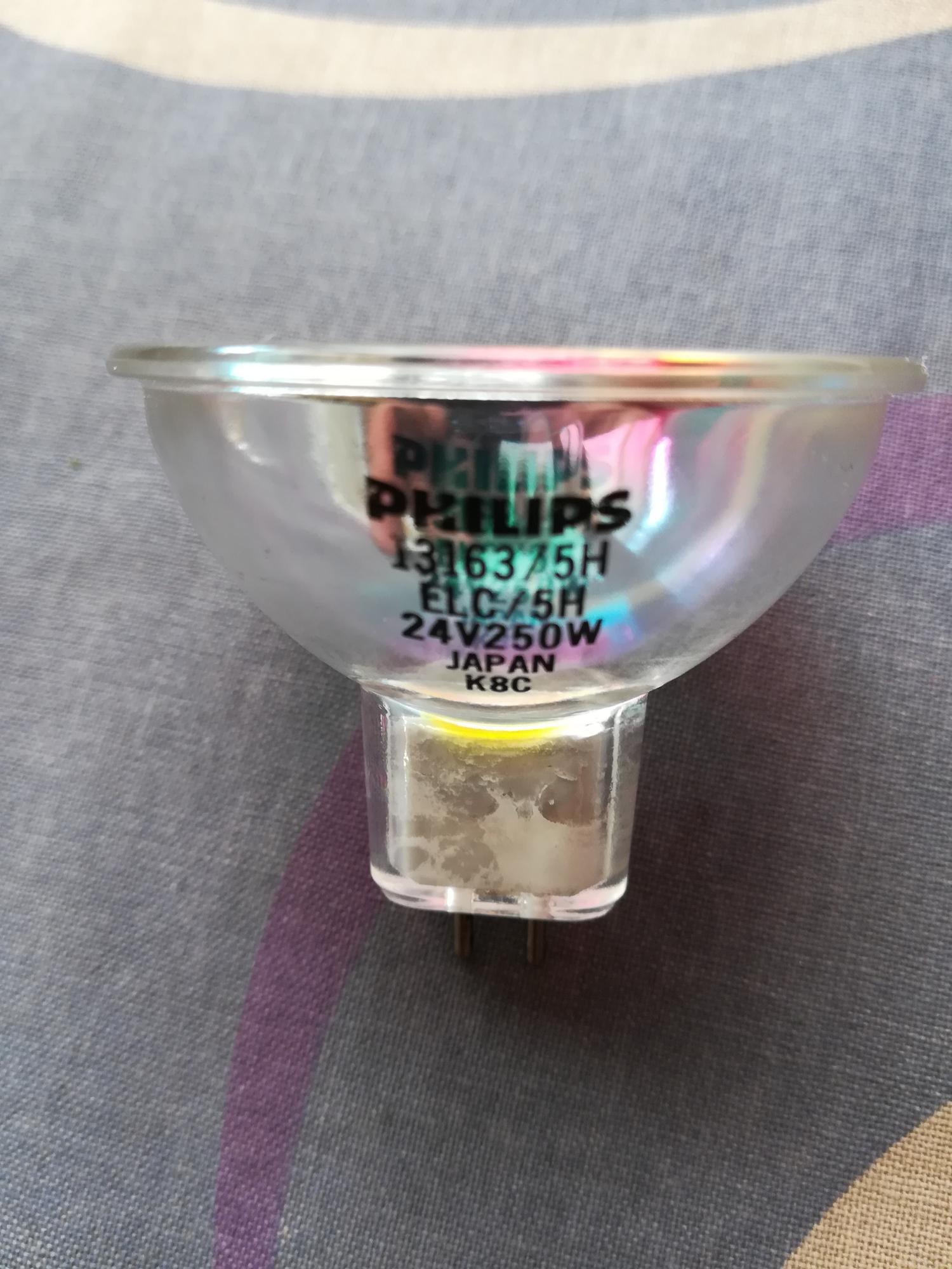

Deze uit een Velleman projector. Ben nog steeds op zoek naar een betaalbare vervanger.
jerome
Zeer zeker. Dank U. Was niet direct mijn intentie het hier te vragen, maar omdat maartenbakker van de nummers houdt dus hier maar laten zien :-).

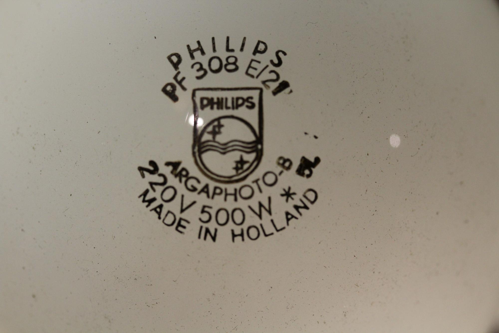

Philips Argaphoto-B lamp.
Doos
12-NC nummer op een flap.
Opdruk op de lamp zelf

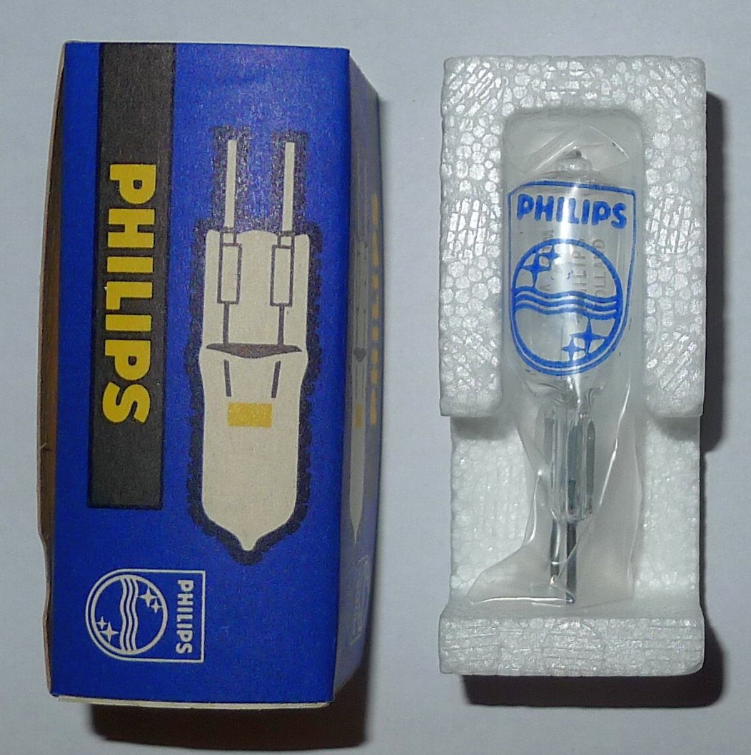

Leuke vondst bij het doorwerken van een partij spullen voor de webshop. Een verzameling halogeenlampen in onberispelijke blauwe doosjes. Het exemplaar op de foto is gemaakt in Turnhout, februari 1971. Projectorlampen kwamen daar in die tijd ook wel vaker vandaan. Er zit een plastic binnenverpakking met Philipslogo omheen en een bijsluiter over het aanraken van het glas.
Het halogeenprincipe werd toen al een jaartje of 10 gecommercialiseerd, maar dit noem ik toch wel een vroeg exemplaar.

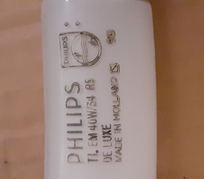

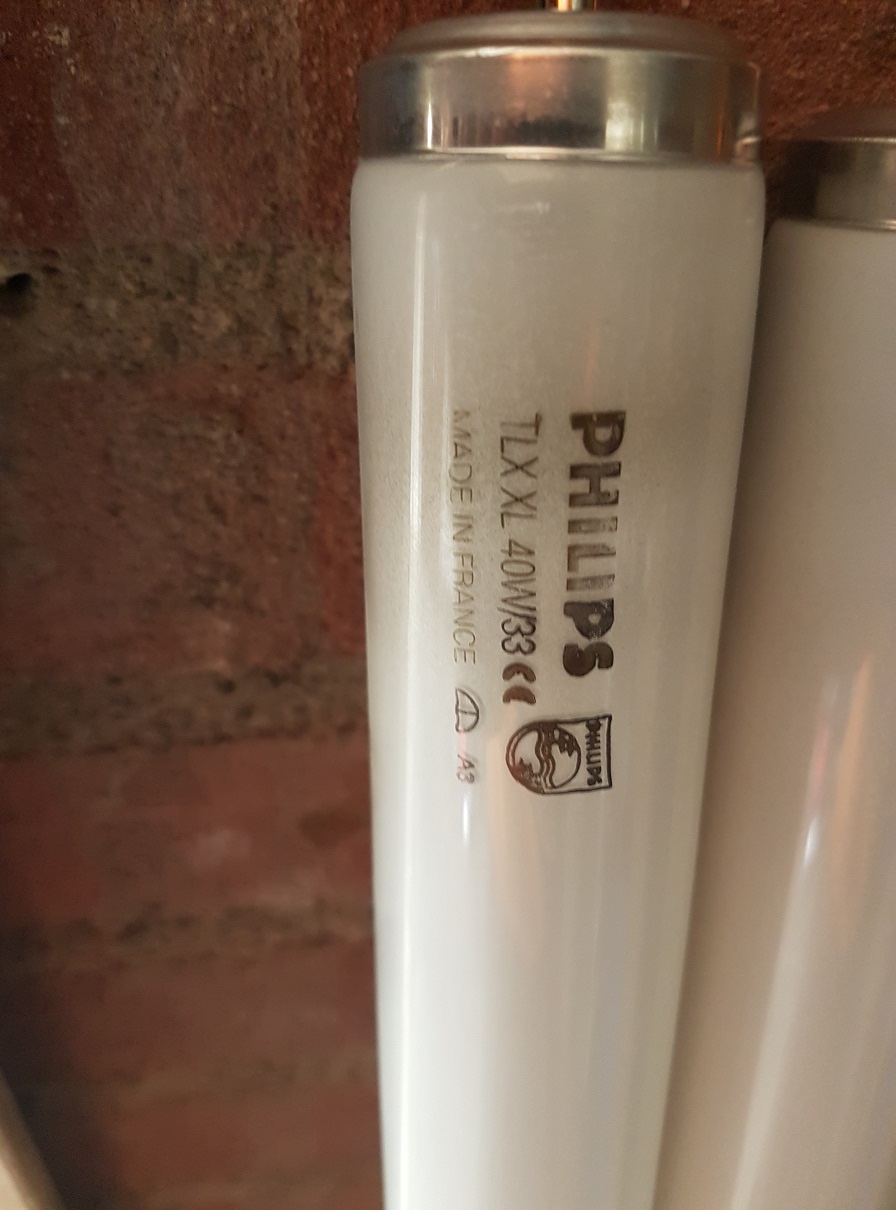

Zo heb ik nog 2 nieuwe TL 40 EM buizen liggen.
En nog in de originele doos.
Toevoeging M betekent dat er een hulpelectrode op de buis zit, dat gouden streepje.
Dan kan de lamp ook in een starterloos armatuur.

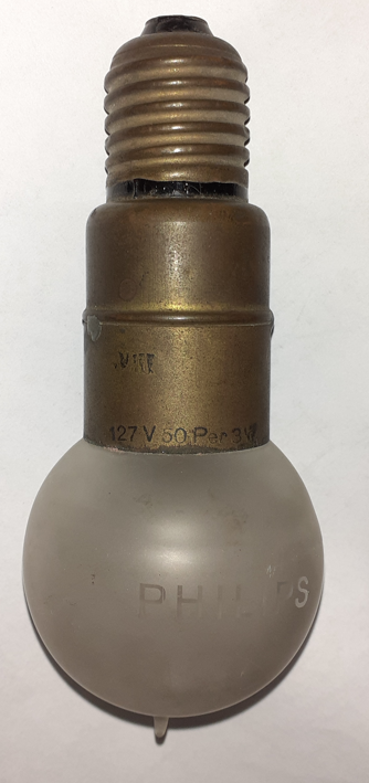

Vandaag rotweer dus de doos met "enkelglas" maar weer eens uit de berging gehaald..
Deze is wel de meest aparte philips lamp die ik heb.
Helaas is de gloeidraad al heel lang geleden gaan hemelen.
Er staat 127 volt, 50 perioden en 3 W op.
Geen idee hou oud dat ding is.

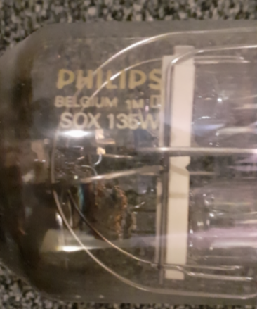

Ik heb hier een SOX-E66, Made in U.K. met datumcode 7M. Ik denk gezien de verpakking dat dat 1997 moet zijn, maar dus ook weer die 13e maand...
Wie weet meer?
revado
Ik heb hier ook een sox "lampje" liggan van 135 watt.
80 cm lang en die zal ook wel een jaar of 30 oud zijn.
Ook daar de code M.

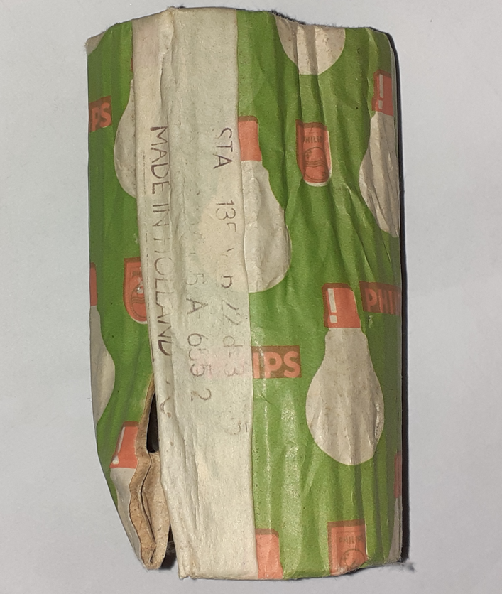

De letter M staat voor de maand december. Weliswaar is M de 13de letter in het alfabet maar de letter I (hoofdletter i) wordt overgeslagen om verwarring met het getal 1 te voorkomen.
Die SOX 135W lamp is van december 1991 2001 (M1) danwel 1991 1981. Ik vermoed 2001 want in 1981 stond het Philipslogo er vaak nog bij op. Al duidt die lichtbruine lampvoet meer op 1981 want later werden die zwart, groen danwel rood. Productielocatie is Turnhout, Belgie gezien het vierkantsymbooltje met verticale lijn erin.
Die Stabiluxlamp is van december 1965 (M5) en gemaakt in de Philipsfabriek in Weert gezien het sterretjesymbool (fabriek RIP in 2006).

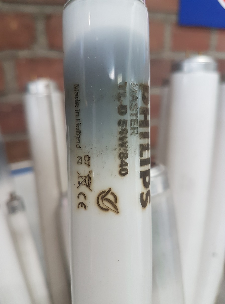

Deze hield ermee op in de tuin.
Zelfde fabrieksteken als mijn SOX-E. Productie april 2007 zo te zien.
Mooie close up van de solid state getter. Een soortgelijk pilletje heb ik ook nog wel in elektronenbuizen gezien.

Op 26 januari 2023 16:32:30 schreef Gadjo Dilo:
Dank je voor de aanvullingen!
De Sox135 zal dan bijna zeker van 1981 zijn.
Ik heb hem gekregen bij de verandering van de verlichting op de weg bij het pand waar ik toen werkte en dat was voor 2000.
@ Jerome: die lamp komt uit de Philipsfabriek in Hamilton (Schotland). Daar werden naast lampen (SOX, TL, gloeilampen) ook ballasten en armaturen gemaakt. De SOX lampenproductie bleef als laatste over. De fabriek is sinds 2019 RIP.
