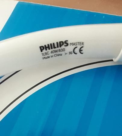

Heb ze vervangen door led maar licht gaven ze nog prima, zie plaatje.
Al is wit licht in de loop der jaren wel geler geworden, dat 840 is meer 830 geworden.

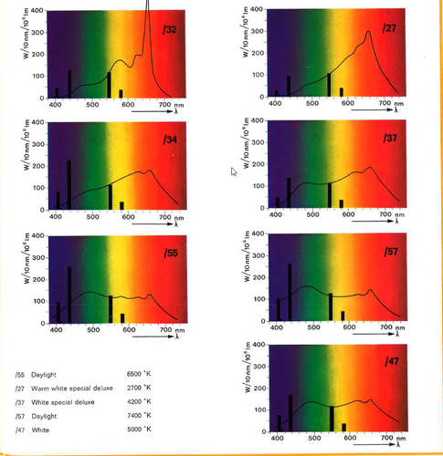

840 bestond niet, maar er waren wel al Deluxe kleuren met CRI's van in de 80. Dat is bijvoorbeeld 34 zoals hier getoond - 4000k helderwit met goede kleurweergave. Pas rond 1975 kwamen de Super 80 buizen met de tot op heden gebruikte triphosphor coating.
Ook was er een 2700k warmwit met goede kleurweergave - daar heb ik er eentje van. Zeer aangenaam. Echter, het verschil in rendement met de latere Super 80 triphosphor buizen is zeer groot. Dat is dan ook meteen de reden waarom in de vroege dagen die Deluxe buizen met uitstekende CRI niet heel veel gebruikt werden. De fosforlaag is dikker maar blokkeert daardoor ook veel meer van het licht. Het advies volgens de catalogus was dan ook om iedere twee Deluxe oude lampen te vervangen door één nieuwe Super 80 lamp, en qua lichtopbrengst klopt dat ook wel aardig. Maar of dat een correcte verdeling van het licht over de ruimte zou geven? Tsja...

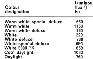

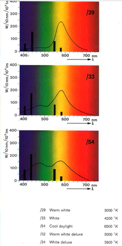

Zie hier de lichtopbrengst voor een 20w dikke TL per kleur - die loopt sterk uiteen.

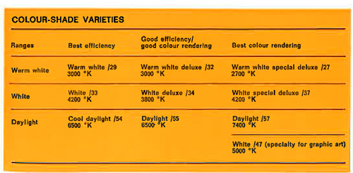

Hieronder de kleuren en oude kleurcodes zoals ze beschikbaar waren in 1970.
29, 33 en 54 zijn de 'basic' TL kleuren met zeer matige kleurweergave, doch met uitstekende (voor hun tijd) efficiëntie. 33 zag je het meest en heeft bij veel mensen slechte associaties bij TL verlichting veroorzaakt...

kleur 840 bestond 50 jaar terug nog niet, toen was kleur 33 nog de witte standaard. dat werd later kleur 640 en nu is 840 de standaard geworden. in 840 zit meer rood licht.
Kleur 34 was gewoon 840 maar dan met oudere poeders. Er stond nog geen 840 bij maar dat is gewoon een indicatie voor cri en kleurtemperatuur.
Todat ik een buisje kleur 27 tegenkwam, had ik me nooit gerealiseerd dat er met oudere poeders al >90% cri haalbaar waren.

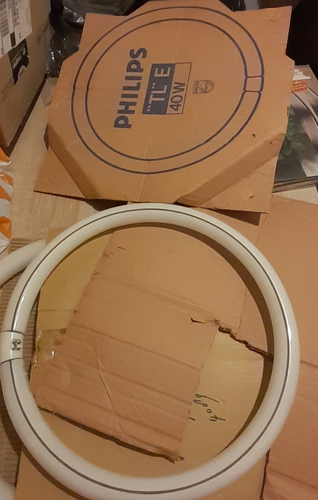

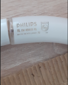

Ik heb deze ook nog liggen, TL EM 40 , dus de ronde tl met zo'n koperen hulp electrode er op.
Beide nieuw in doos.
En zie, een is ook kleur 34!
Ergens ligt ook nog een TL "W" nieuw in doos, die zijn helemaal zeldzaam denk ik.

Onderstaand is de TL-EM met de strip zichtbaar.
Met er boven de originele doos die er nog omheen zit.

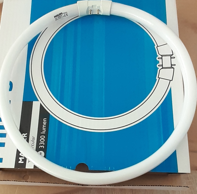

Ze zijn (waren) er van 22 watt (die tafel loep lampen) 32 watt en 40 watt.
Ik heb vroeger nog wat armaturen in onderhoud gehad waar een 32 en een 40 samen in zaten. met zo'n ronde hoge opaalkap er op.

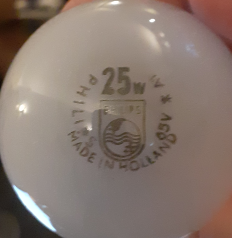

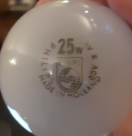

Ik was voor een mede CO lid een vsa aan het zoeken op mijn vliering in de garage en kwam toen deze laagvoltlampen tegen.
Deze 65 volt lampen zijn vroeger gebruikt voor centrale noodverlichting.
Ik heb een doosje met een paar nieuwe er in.
Waar komen deze vandaan?
rob040
Dat kan alleen Weert zijn geweest.
Kun je ook zien aan het sterretje.

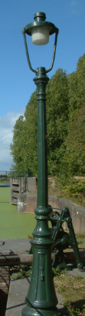

Een ML lampje... :) Zie je niet zo vaak meer. Heb ik voor TV museum meegenomen bij de kringloop.
revado
Die zie je inderdaad niet meer, vroeger waren ze veel gebruikt.
De 125 watt versie zat half Den Haag mee vol in de oude wijken.
Een groene paal met een open armatuur waar de lamp onder in geschroefd zat.
Ik denk dat ver voor de oorlog daar al ML in zat.

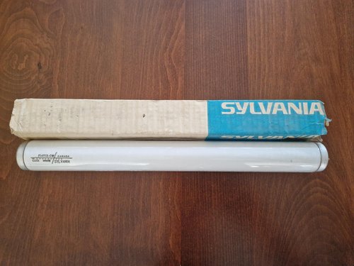

Ik hoop nog eens een T12 15w te vinden. Heel kort en dik.
Edit: 14w of 15w.

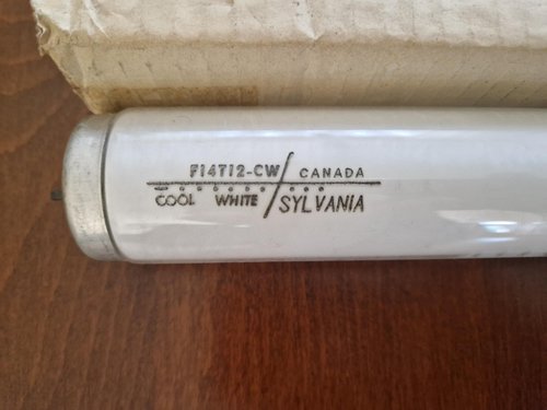

Deze heb ik gevonden, Sylvania Made in Canada. Is dat wat je zoekt? Het is een T12.
Ja, dat is 'm helemaal!
Als je 'm kwijt wil, graag. Hoofddorp is niet zo ver weg.
Nog kleinere schijnen ook te bestaan in Japan, maar dat is hier echt een speld in een hooiberg.

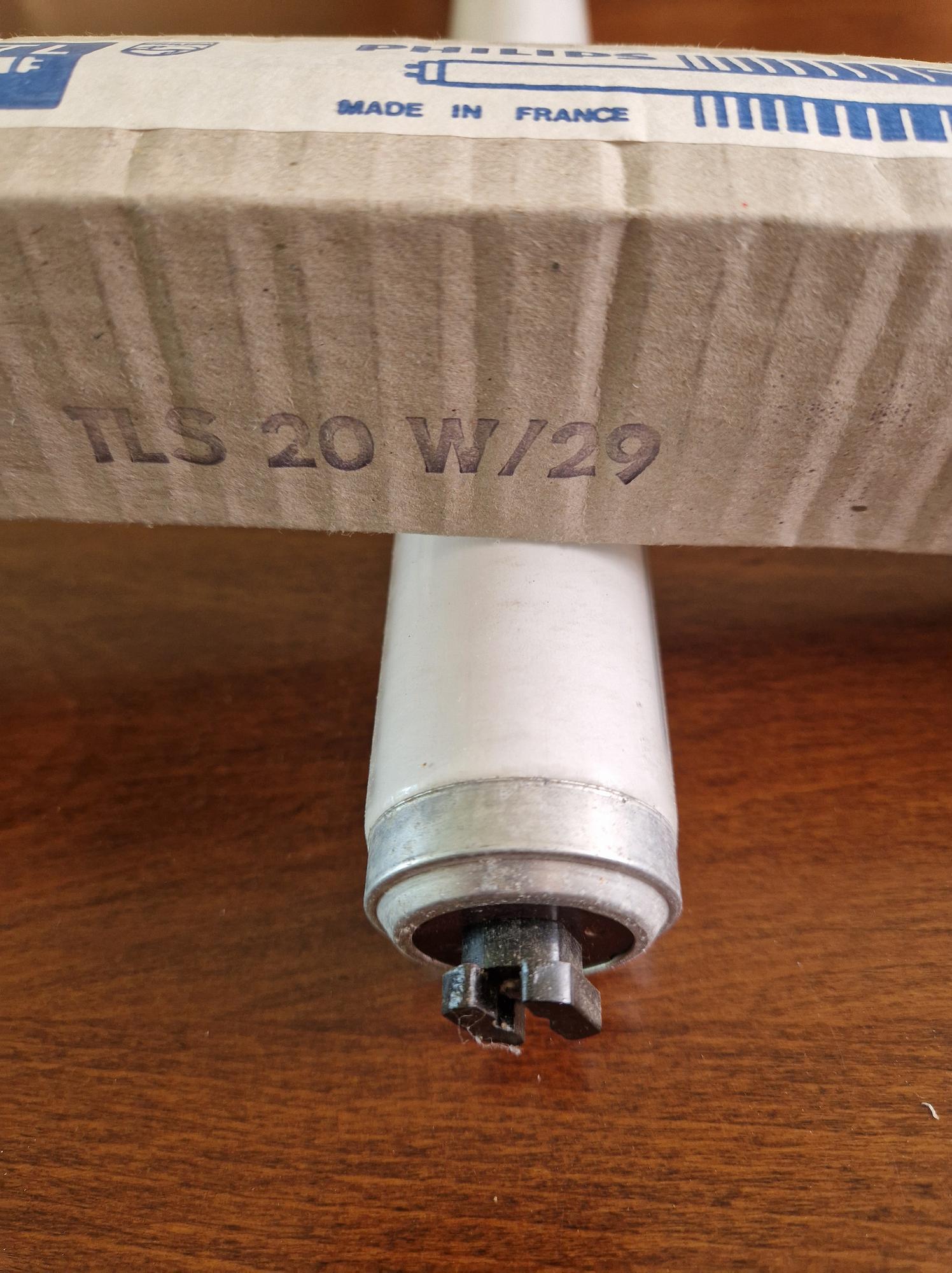

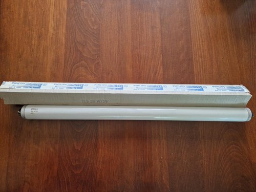

Deze heb ik ook nog gevonden Philips TLS 20 W/29 én is ook nog On Topic ;)
Deze hierboven is Made in France, maar ik heb ook Made in Holland.
revado
Die tl-s kan gewoon met een standaard vsa in serie.
Geen starter.
Of een stabilux lamp in serie, maar die vind je nergens meer, zeldzaam.

Die TLS 20 W/29 is voorzien van een inwendige ontsteekstrip (niet zichtbaar op de foto) zodat ze goed ontsteken op lage temperatuur. Ze zijn voor lantaarn paal gebruik. De socket was wel anders als normaal of moet dat zwarte ding eraf?
