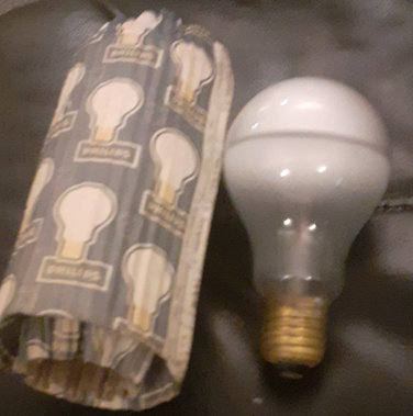

Een gloeilamp voor de 100ste verjaardag van Frits Philips.
De verpakking is leuk gemaakt. Gemaakt in 2005.
revado
Grappig!
Die zullen wel heel zeldzaam zijn denk ik.
Dat is wel iets heel aparts! Dat zulke humor zomaar mocht van de afdeling die daar normaal over gaat... Meestal doen grote bedrijven graag moeilijk over grapjes.
En de hamvraag, staat er ook nog een 12NC ergens in een van de flappen van het doosje?
Nou ben ik benieuwd wat op de niet-gefotografeerde flappen (en zijkant) staat...
De geintjes zitten echt overal. Als je dacht de de 100 jaar de enige grap was in de tekst over de levensduur... onderaan staat "NB: Gewoon lempke, levesduur 100 joar".
Waren die destijds 'gewoon' te koop voor korte tijd, of is het een heel érg speciaal speciaaltje?

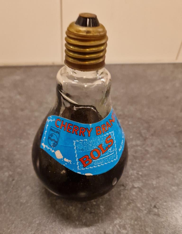

onlangs vond ik een oud philips relatiegeschenk: een fles in gloeilampvorm
met messing e27 dop en 0,2ltr cherry brandy welke er nog inzit. hoe oud het is? geen idee. staat niks van data op.
Ze konden niet verkocht worden omdat er geen EAN op staat.

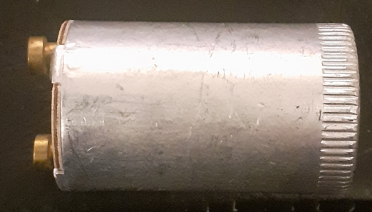

revado
Kijk eens wat ik heb gevonden.
Een oer starter.
De bak waar hij in zat is van eind 50 er jaren schat ik, er zit zo'n enorme ingegoten slof trafo in voor 2 x 40 watt.
De starter werkt nog prima en gaat de verzameling in.
Heb hem geruild voor een nieuwe S10 omdat ik deze wilde hebben :)
Is er iets af te leiden van de nummers?
[Bericht gewijzigd door revado op vrijdag 11 oktober 2024 00:33:57 (11%)

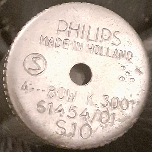

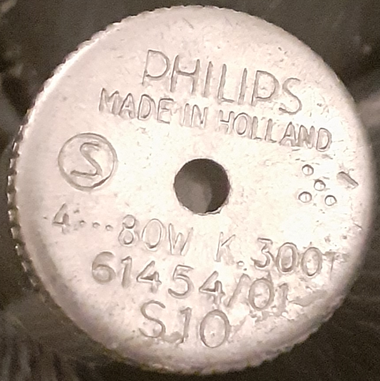

K.3001 is het enige nummer dat ik niet direct herken... Maar de datum zit in het dobbelsteenpatroontje. Als ik niet op het punt sta naar bed te gaan, zoek ik het even op.
Starter is gemaakt in oktober 1961.
Precies een jaar jonger deze Philips TLAD 15W/33.
Heeft een startstreep wat via het eindkapje naar aarde gaat.
Is voor beter en sneller starten bij koude temperaturen.
De TLAD heeft geen weerstand naar de electrode in het eindkapje wat bij de TLM gebruikelijk is.
rob040
Op woensdag 16 oktober 2024 10:53:57 schreef TV museum:
Hoe zie je dat, want het patroontje is hetzelfde?
Zit nog een streepje rechtsboven het patroontje, streepjes voor jaartal, patroontjes voor maand.
rob040
Dank!
Zag dat aan voor een kras... |:(

Dat had ik dus ook voor een kras aangezien :)
Maar grappig, die starter is 3 jaar ouder dan ik zelf ben.
Dank je wel voor de aanvulling Marcel!
Moest ook even twee keer kijken, want hij lijkt er niet bij te horen door de positie ten opzichte van de dobbelsteen en staat onder een andere hoek dan je op het oog verwacht maar het is inderdaad duidelijk.

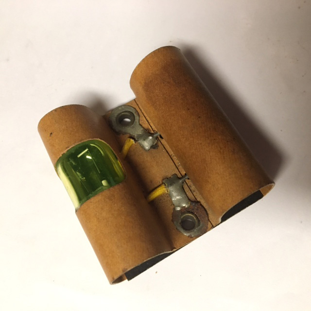

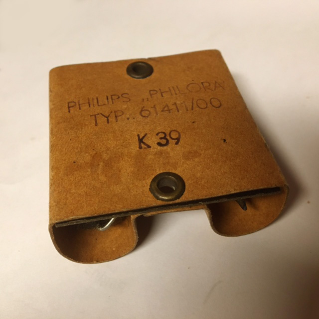

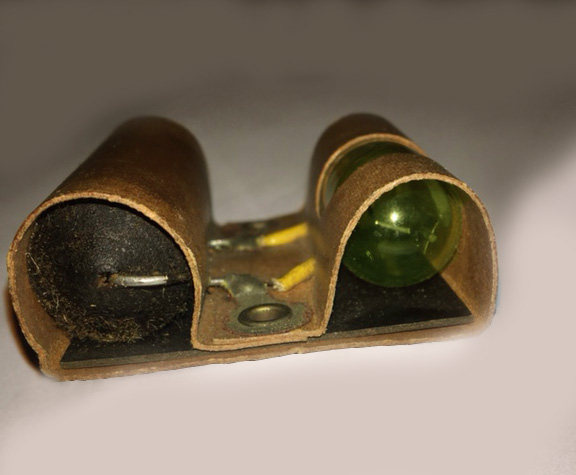

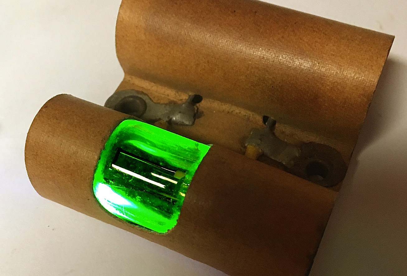

Nee hoor, geen oer starter; wel oud
Hier een foto van een echte oerstarter:
De laatste foto laat zien dat de condensator een heuse teerknol is.
Het goene oplichten komt door het gebruikte uraniumglas. Ik heb bijgelicht met UV-licht voor het felle groen.

revado
Hoe oud is die wel niet?
Nooit eerder gezien.
Waarom is dat van uraniumglas gemaakt?
foutje
[Bericht gewijzigd door Tidak Ada op donderdag 17 oktober 2024 10:02:55 (98%)
Op woensdag 16 oktober 2024 22:59:35 schreef Tidak Ada:
Hij is in ieder geval van voor WWII
De ballast was een bruin bakelieten geval
Op woensdag 16 oktober 2024 22:52:32 schreef revado:
Twee redenen:
Pyrex bestond nog niet en in die tijd werd daarvoor Uraniumglas gebruikt.
Ten tweede hielp de straling van het uranium waarschijnlijk de ontsteking.
Modernere startes gebruikten daarvoor een mix van Argon en Neon. hEt argon is in dit geval de isotoop, die het triggeren verbeterd. Dat is nog lang in moderne starters gebuikt
