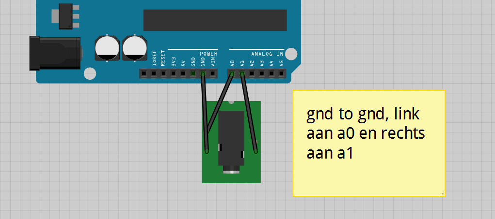

als je goed kijkt alle minnen aan GND en alle plussen aan een eigen output. en de GND van de 3,5mm jack aan een GND op het bord en links op analoog 0.
3,5mm jack:
http://i.imgur.com/CYMOhMx.jpg
http://i.imgur.com/QNV031R.jpg
is misschien moeilijk te zien maar klopt dit ook?

Wat betreft de foto, je lijkt het linker en rechter kanaal te gebruiken en geen ground. De ground van de jack is namelijk de grote "tab" met de klemmetjes aan de bovenkant. Sluit die op de GND aan en een van de andere op je analoge kanaal.
ground is het zwarte draadje, en rood rechts en geel links denk ik.
dus je moet het zo aan sluiten:
http://i.imgur.com/nEE4gMj.png
[Bericht gewijzigd door Henry S. op donderdag 14 november 2013 19:52:18 (53%)

Wat betreft je schema, dat klopt dan gewoon. Ik had de zwarte kabel over het hoofd gezien omdat het foto's zijn van zwakke kwaliteit.
ik wet niet wat er mijn bootloader aan de hand is maar die is niet meer 100% denk ik , moet de usb er uit halen en dan er weer in doen en dan snel alles uploaden, anders gaat het lampje L uit zich zelf knipperen
ja is erg moeilijk te zien die zwarte kabel
