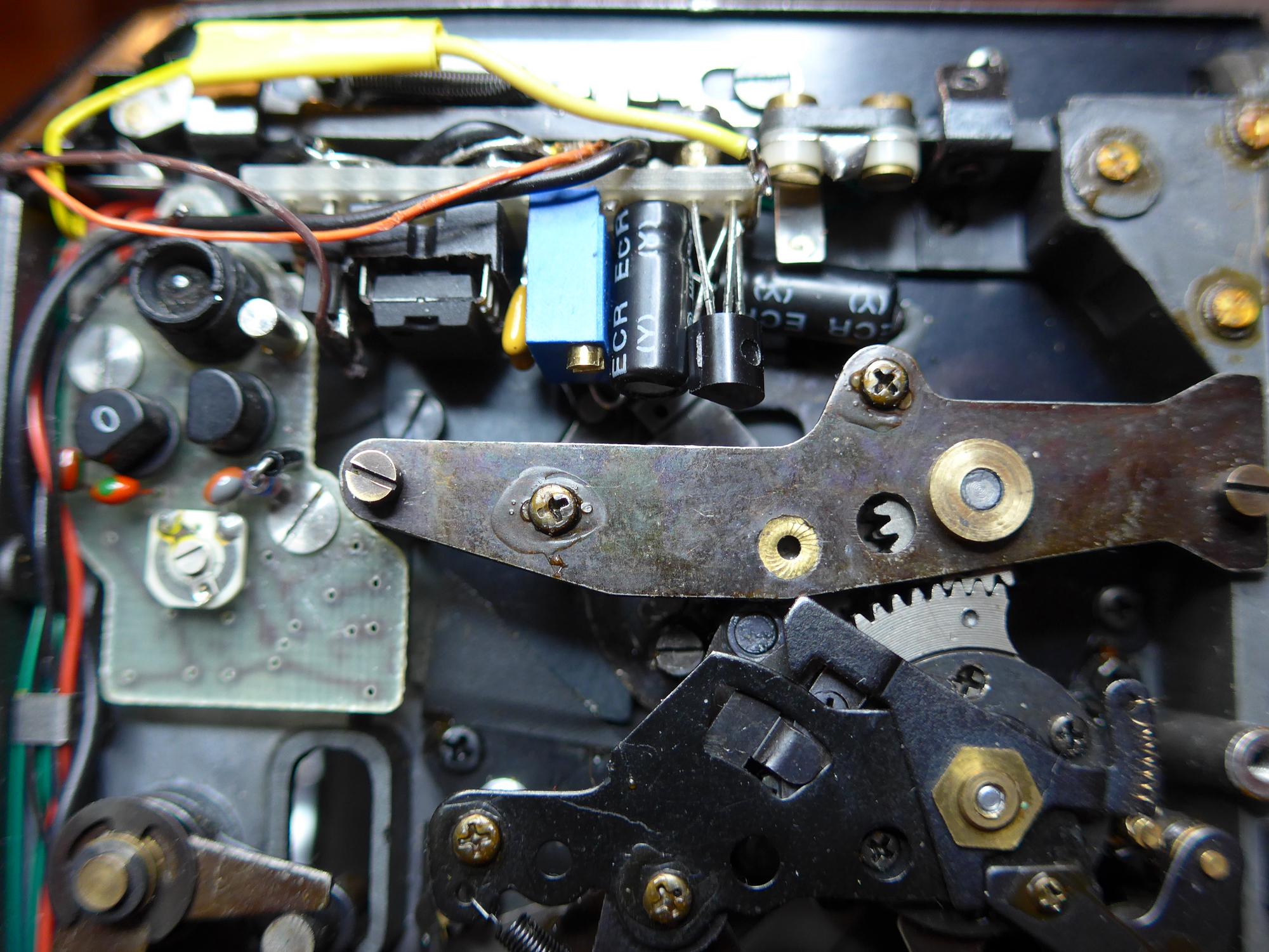

Elektronische sluiter camera 555 timer
Sens
Dag MGP,
Ik heb het circuit op mijn breedboard nagebouwd en het werkt!
Kan ook niet andes natuurlijk...
Nu ben ik het op een klein printje aan het solderen.
1 vraagje.
De weerstand op pen 3 van de LM 393 is volgens schema een 22k, maar op uw print zie ik volgens mij een 2200 Ohm.
De 22k werkt op mijn board, maar wat zou beter zijn?
Dan heb ik gemist (ledverlichting is ook niet alles als je wat ouder wordt), het moet een 22K zijn, op mijn breadboard zat ook een 22K tijdens mijn eerste en laatste proefneming en ook op het schema.
Maar het zal volgens mij allebei werken, maar ik wilde de transistorschakeling zo weinig mogelijk belasten.
LDmicro user.
Sens
Hartelijk dank!
Dan ga ik daar voor.
Ik zit hier ook met een sterke lamp en 2 brillen op mijn neus!
Priegelen op de mm2...
Sens
Dit is het geworden! Was wel even priegelen...
En ook in de camera werkt het heel goed.
Nogmaals de sluitertijden bevestigd. Perfect!!!
!!!!!!!!! Veel dank voor alle ondersteuning !!!!!!!!!!!!

this is the final schematic, component values included.
contacts on the left are the shutter contacts. Left potmeter is the shutter speed pot of the Brownica.
[Bericht gewijzigd door kris van damme op vrijdag 23 september 2022 21:43:47 (42%)
