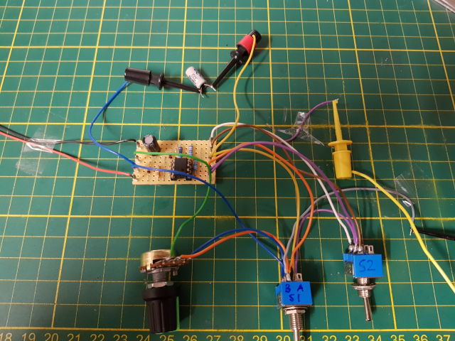

Het prototype, in de eerste versie zag er zo uit:
Het schema is eenvoudig en gebaseerd op een ontwerp uit EEWeb/Silicon Chip. Zoals met zo veel schema's die op internet te vinden zijn, werkte dit niet helemaal goed, dus heb ik wat aanpassingen gedaan om het stabiel en test reproduceerbaar te maken.

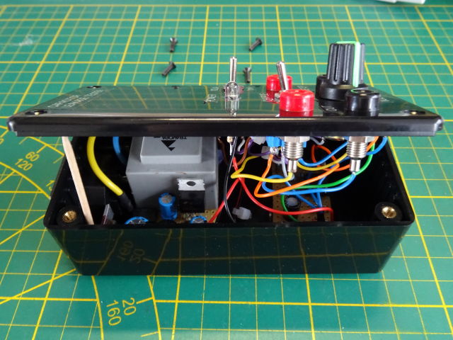

Uiteindelijk heb ik de tweede versie in een Hammond 1591C-BK behuizing bebouwd inclusief een 33V voeding gebaseerd op een LM317HVT.

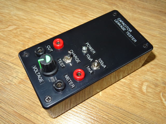

Zo ziet de tester er afgewerkt uit:

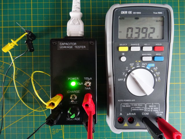

Tenslotte een lekstroom meting van een Jamicon SK 1000µF/25V elco:
De DMM geeft 0,4V aan dus de lekstroom is 40µA.

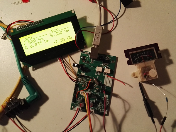

Ik ben bezig met een eenvoudige audio analyzer, gebouwd rond een dsPIC33. Aangezien de meeste hobbyprojecten van mij met audio te maken hebben en ik geen functiegenerator had, ben ik hieraan begonnen. Er zit ook een ontvanger op, dus ik kan met een sweep een frequentierespons plotten op de PC. Hiervoor zit er ook een FTDI USB UART op, die galvanisch gescheiden is dmv optocouplers. Dit om aardlussen te voorkomen en om rommel van de PC weg te houden van het audiodeel.
De dsPIC genereert een sinus door middel van DDS. Twee ADC's meten de spanning (piek) van de uitgang en van de ingang. Vervolgens wordt de verzwakking of versterking berekend in dB. Overigens duurt die berekening maar 100 us, wat ik niet verwacht had! De dsPIC zelf loopt op 130 MHz (bijna aan z'n max), dus 65 MIPS.
Er moet nog een hoop software geschreven worden. Momenteel ben ik de PC-software aan het schrijven in C#. Verder moet de software op de dsPIC nog uitgebreid worden en moet ik nog eens gaan nadenken over een behuizing en de user interface.
