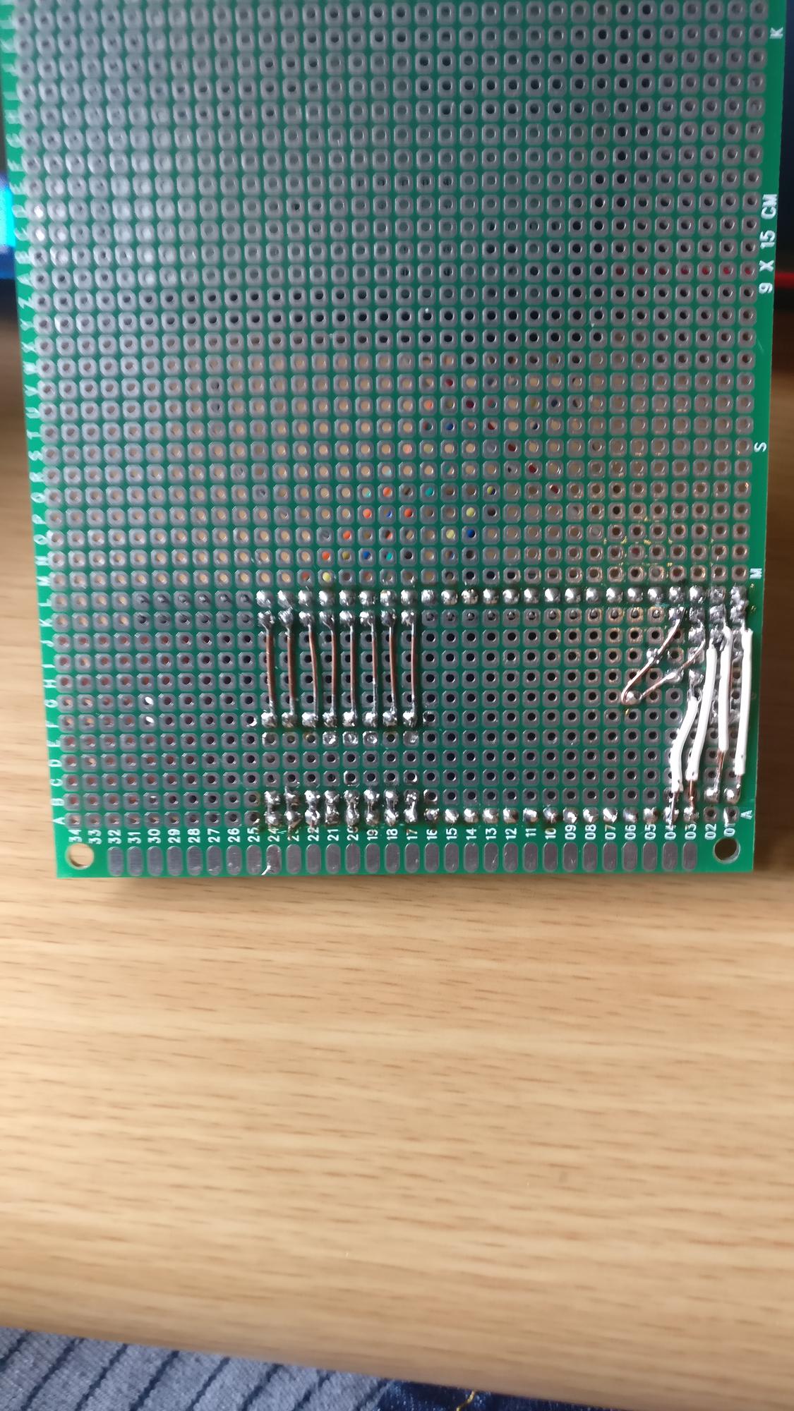

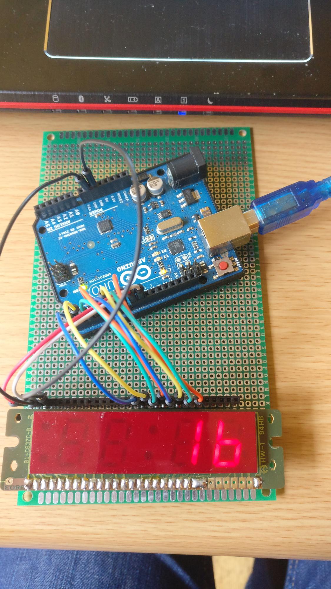

Ik heb mij de afgelopen twee dagen bezig gehouden met het leren aansturen van een 7-segment display. Niet echt indrukwekkend, maar ik ben al bij al toch een dikke dag bezig geweest om alles uit te vissen. (Ik vind de keuze van multiplexen nogal vreemd) Ik heb hier maar twee van de vier cijfers aangesloten, omdat de twee andere toch nagenoeg hetzelfde zijn.
Ik heb geen foto van wat er onder het display zit. Die ben ik vergeten te maken. Maar het stelt opzich niet veel voor. Een paar weerstanden om de stroom te regelen en 2 torren om de kathodes aan te sturen. Een achterkant heb ik wel.
En dan nog de code om alles aan te sturen:

Het vreemdste vond ik hier die delay(10). Zonder wil hij niet tellen, dan blijft het voor eeuwig en een dag op '00' staan. Met werkt het perfect. Die oplossing kwam ik toevallig tegen toen ik begon te debuggen met serial.println(). Een paar van die lijntjes in de main loop en m'n sketch werkte perfect. Zonder die lijntjes deed ie geen moer. Iemand een idee waar dat aan kan liggen?
Uiteindelijk wil ik het display gaan gebruiken om het toerental van een benzine-motortje af te lezen.
Misschien dat het weg wordt geoptimaliseerd, maak segment1 en segment2 ook eens volatile?
EDIT: @rew hieronder:segment1/2 worden alleen in de main geschreven en in de ISR's gebruikt, maar ISR's worden nooit aangeroepen vanuit je programma. De optimizer zou wel eens kunnen denken dat ze nooit gelezen/gebruikt worden. ISR's zijn volgens mij niet helemaal optimizer compatible...
Wat ook een mogelijkheid is, je interrupts lopen niet totdat je een stukje Arduino code implementeert dat die registers wel goed zet. Om dat te testen kun je de delay(n) verplaatsen naar setup()? Je zal het display dan zeker niet meer met het oog zien tellen, maar dat ging waarschijnlijk al niet.
[Bericht gewijzigd door Benadski op dinsdag 3 april 2018 19:08:50 (28%)
Nee, dat kan ie niet optimaliseren. In "loop" eindigt de functie, dan moet alles naar RAM weggeschreven zijn. Hetzelfde geldt voor waar ze gebruikt worden: Daar kan de compiler die variabelen niet anders dan uit RAM laden, 1x gebruiken en daarna... einde functie.

@Benadski, @rew:
Het was toch de optimizer. Volatile er voor zetten deed 't em. Ik heb de term volatile dus duidelijk verkeerd begrepen. Ik dacht dat het zoiets was: "pas op! deze variabelen zouden zomaar opeens van waarde kunnen veranderen!" Maar het is dus enkel iets voor de optimizer in de zin van: "blijf hier maar braaf vanaf, ze zijn zeker ergens nuttig."

Op 3 april 2018 20:53:53 schreef Shock6805:
@Benadski, @rew:
Dat van "Pas op!", dat klopt wel ongeveer. Maar in een loop kan het handig zijn om een variabele tijdelijk gewoon in een register te bewaren en aan het eind de actuele waarde zo nodig terugschrijven naar RAM. Maar volatile betekent dat het lezen/schrijven van/naar RAM niet weggeoptimaliseerd mag worden.
for (i=0;i<256;i++)
PORTA = i;
hier had de optimizer normaliter
for (i=0;i<256;i++)
/*niets meer */;
PORTA = 255;
van gemaakt, maar omdat "PORTA" volatile is, weet ie dat ie de schrijf acties naar die variabele niet MAG wegoptimaliseren.

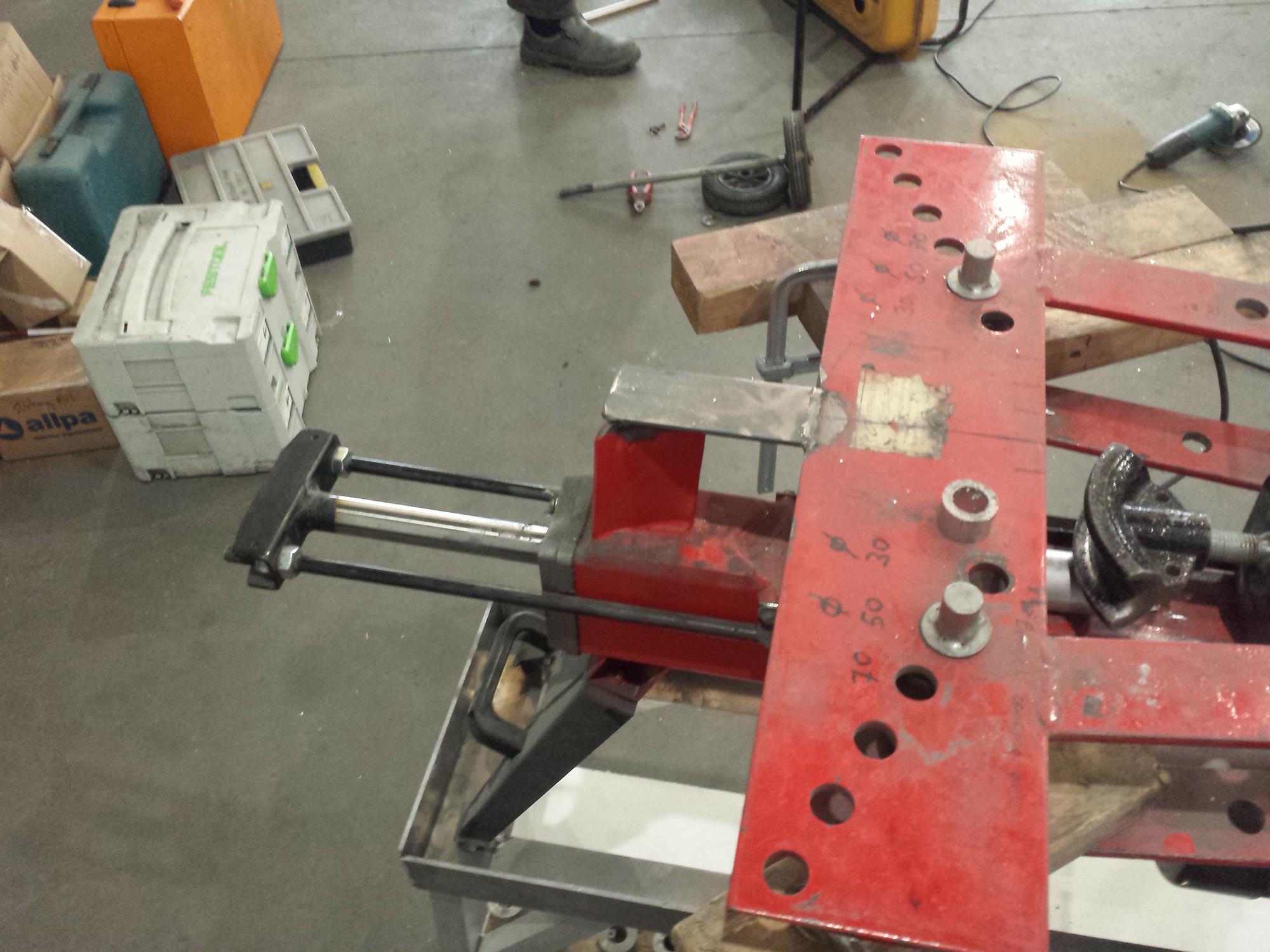

Mwah, als je weet hoe een houtklover werkt is het geen raketwetenschap...
Op 8 april 2018 19:51:18 schreef BenI2C:
Filmpje zou wat duidelijker zijn.
Wil ik best voor je maken....
Maar het is een combi van een handbediende buigpers (china) welke ik op een kloofmachine heb gelast (pompte me zo nu en dan suf).
