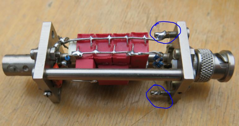

misschien een domme vraag van me, maar waarom gebruik je voor de verbinding van de print naar massa twee (zwarte) draden en niet gewoon één draad.
Is dit om een beter EMC afscherming te bekomen ?
Hetzelfde bij onderstaande filter, ook daar werden de aansluitdraadjes naar verschillende aansluitpunten gebracht. Was dit omdat het organisatorisch / praktisch gemakkelijker was om aan te sluiten bij het dichts bijzijnde punt of zit er een andere reden achter ?

Hi pamwikkeling, :-)
Dat is omdat het een kleine moeite is om het op deze manier te doen.
De meeste filters zijn bedoeld voor onder de 100KHz en dat is heel anders dan de filters die ik hier heb voor zeg boven de 1MHz.
Die filters zijn volgens de HF kunst opgebouwd.
Het 20KHz/100KHz filter kan net volgens mijn normen wat de opbouw betreft :-)
Het is bedoeld om te meten aan voedingen en referentie circuits om de HF die er soms optreed een beetje buiten de metingen te houden.
Het filter is nu mooi genoeg, maar als het doosje of connectoren iets anders van model waren geweest, dan waren de zwarte draden nog korter aangesloten geweest.
Bij de eerste filters in dit topic zijn die massa aansluitingen natuurlijk wel nodig, maar daar speeld inductie van de verbindingen nog geen rol.

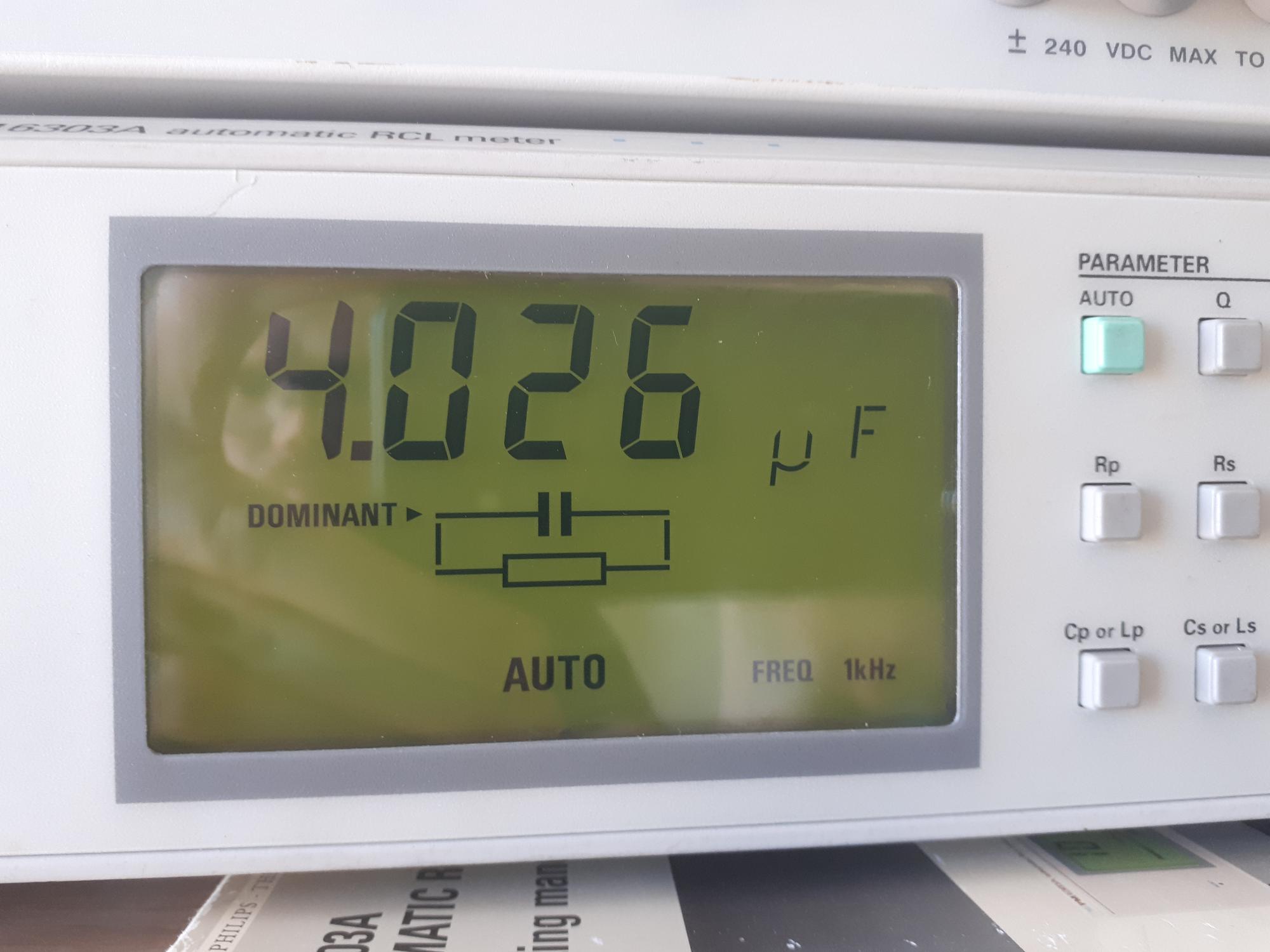

Na het door rekenen van de RC tijd contanten met de door mij gebruikte en gemeten waarden en mijn verhouding van C1 (en C3) vs C2 kwam ik erachter dat dat een extra parallel weerstand de notch diepte kon verbeteren.
Nadat ik een extra geselecteerde 1MΩ parallel aan R4 had gesoldeerd kwam ik op 12mV ipv 18mV uit, terwijl de notch nog (nagenoeg) op 50,1Hz bleef.
Volgens mij is dat iets meer dan 80dB demping nu.

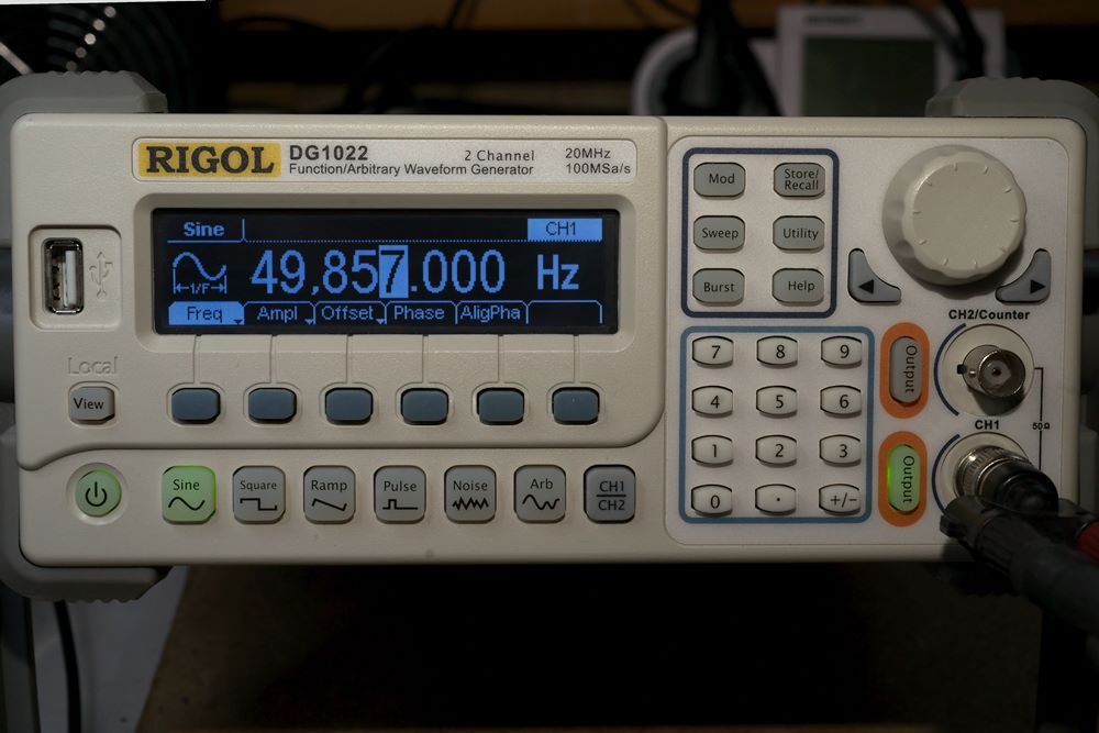

Er zijn eigenlijk twee trim sessies, de eerst is bij jou net zoals bij mij dat je de condensatoren net iets groter in waarde kiest
En dan je weerstanden berekend, ik ben dus uitgegaan van uitgezochte 150nF condensatoren zodat ik maar één waarde nodig had voor deze condensatoren.
Mijn selectie was voor de condensatorenrond de 0,1% of minder boven de 0,3 en 0,6uF
Toen de 22K 1% weerstanden uitgemeten, twwe setjes van twee en één setje van 4 weerstanden dit leverde uiteindelijk 2x 11K op en 5K5.
Op het breadboard heb ik toen de componenten als het filter opgesteld en ben met extra weerstanden het filter zo dicht mogelijk bij 50Hz getrimt.

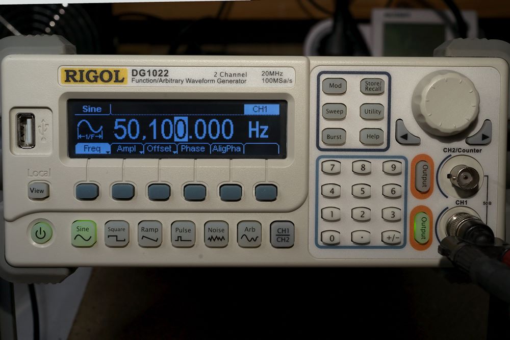

En als laatste geprobeert een zo diep mogelijke notch te krijgen, iedere verandering in een onderdeel die je aanbrengt geeft ook een notch frequentie verandering.
Maar met wat aandacht kom je uiteindelijk toch heel dich bij de optimale frequentie met een diepe dip.
Dus plaats je een trim component dat zal je in hele kleine stapjes de frequentie moeten veranderen den aan kleiner dan een duizendste Hz,
daarom heb je een moderne functie generator nodig om niet helemaal gek te worden :-)
Is dit allemaal nodig nogmaals nee! maar ik vind het nu eenmaal leuk en nuttig om uit te zoeken wat er mogelijk is en leer veel van deze instelling van mij.

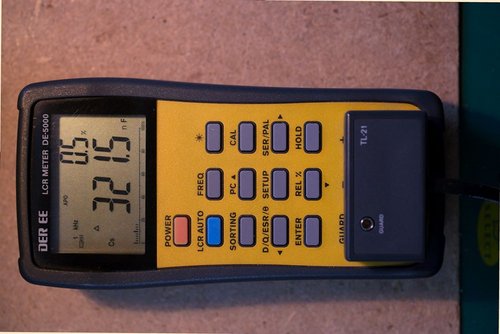

Bij het uitzoeken van de condensatoren kon ik weer de compare functie van mijn LCR gebruiken. Maar eerst moest ik uitzoeken hoe deze functie eigenlijk werkte. Moest best veel componentjes checken om de juiste eruit te kunnen samenstellen.

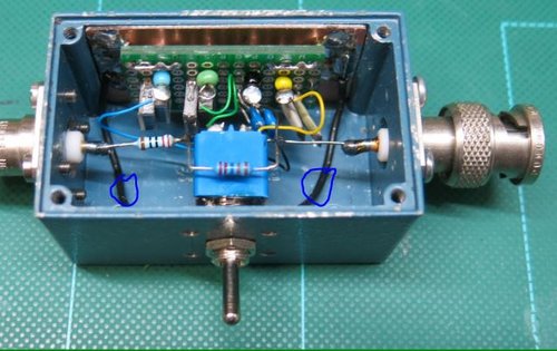

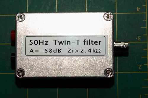

Het kastje kwam na 9 dagen binnen vanuit China. Het bestaat uit 2 gelijke delen en is van aluminium. In de voor en achterkant heb ik gaten voor de banaan en BNC chassis delen gemaakt.
https://www.uploadarchief.net:443/files/download/20191204_104617_resized.jpg
Het printje heb ik wat ingekort en de aansluit pennen iets dichter bij elkaar gezet. Zo kon het geheel zwevend worden vastgesoldeerd aan de chassis delen en had ik slechts een enkel stukje draad nodig bij de BNC.
https://www.uploadarchief.net:443/files/download/20191204_113800_resized.jpg
Toen het geheel dicht was heb ik met mijn Brother 2 labels geprint zodat ik later nog weet wat er in zit.
https://www.uploadarchief.net:443/files/download/20191204_121413_resized.jpg
Ik wil blackdog bedanken voor het ontwerp en de uitleg van dit filter.
Ha flash2b,
Mooi bakkie die kan zo naar eBay Made in Holland ;)
Ik doe eigenlijk de uitgang ook vrij van de behuizing dus in/uit zweven dan kan je het kastje aarden als een guard maar de keuze en omstandigheden kunnen anders zijn.

Hi flash2b,
Netjes geworden!
Wat henk zegt kan ook wat de Guard betreft, ik denk aleen dat je niet snel een guard driver beschikbaar hebt en dan is zoals het nu is de beste oplossing.
Je moet je zelf er alleen bewust van zijn dat het kastje aa néén kant van het signaal vast zit.

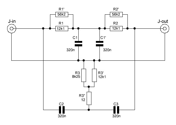

Ik heb het 50Hz Notch filter ook gebouwd.

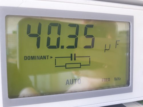

Een extra uitdaging was, dat ik dit met aanwezige onderdelen wilde doen. Een mooi kastje had ik nog liggen en de connectoren ook. Een heel setje 0.15uF Ero MKT C's bleek minder dat gedacht. Erg temperatuur gevoelig.
Andere C's dus en daarmee ook andere R's. Met de rel-functie van mijn LCR meter ging dat vrij vlot. Ik kwam uit bij een kwartet 0.33uF's waarvan de min/max 0.5% verschilden.
Het vinden van passende weerstanden was veel meer werk. Ik heb de weerstanden met dezelfde LCR meter geselecteerd. Het twin-T filter bouwen op gaatjesbord ging snel.
De eerste versie dempte al 55dB en met een kleine tweak kwam ik uit op ruim 58dB. Meer is met aanpassingen mogelijk, maar veel werk. Ik mis nogal wat weerstandswaarden uit de E96 reeks.
Met verder verhogen van de demping wordt de bandbreedte van de dip nog smaller. En die is nu al -0.14/+0.1Hz.
Leuk mini-projectje!

Voor de volledigheid nog hier het schema van het filter dat ik op inspiratie van de Blackdog versie gebouwd heb.
Alle weerstanden zijn uitgezocht op nauwe match.
Toevoegen van het 12 ohm weerstandje gaf nog 3dB extra demping.

Een frequentie response van mijn gebouwde filter heb ik dankzij miedema nu ook beschikbaar. De notch frequentie klopt met mijn AC millivolt metingen.
https://www.uploadarchief.net:443/files/download/flash2b%2050hz%20notchfilter%20freq%20curve%20clio%201hz%2020k-sm.png
Ha flash2b,
Dat is nagenoeg het zelfde als je zelf heb gemaakt die van jou zit in een keurig doosje :D
Er is wel een type die je kunt instellen dat (kan) makkelijk zijn als je een minder diepe maar steile sper wil of juist een diepe maar helaas een brede sper als je beide wil zal je een hogere orde moeten maken :(
Jou sper is de diepste maar tja.... dan ook de breedste :o

Ik ben deze dagen ook bezig met een aantal hobby projecten.
Een ervan is het maken van een aantal van de filters die in dit topic al voorbij zijn gekomen. Ik ben een tijdje terug begonnen met het 10Hz filter, alhoewel als ik de Fc bereken kom ik uit op 16,77Hz.
Ik heb het berekent op deze site: http://sim.okawa-denshi.jp/en/CRCRtool.php
Natuurlijk heb ik ook een aantal foto's te laten zien.
Het filter is nog niet af, was begonnen met het samenstellen van de condensatoren. Omdat ik niet de juiste grote waarde had, het anders niet in het kastje ging passen en ik het wilde maken met de spullen die ik had liggen, heb ik een samengesteld exemplaar gemaakt.
Een groepsfoto :)
De 4uF condensator
De 40uF condensator
Ik heb ze met enig tweaken bijna precies op een factor 10 van elkaar gekregen.
