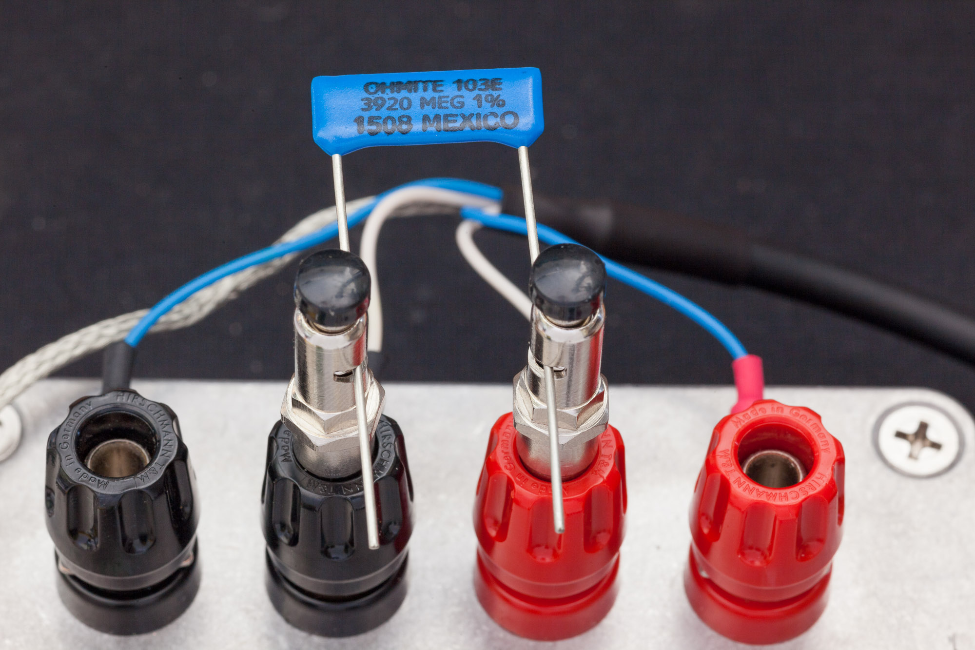

Ik begon met de CAL-R 100k weerstand. die meette (tempco en cal. gecorrigeerd) 100.002,68 Ohm, dus 26,8ppm te hoog. Even rekenen leert dat je er dan dat daar 3,73GΩ parallel moet. Oeps, 3,73 Giga Ohm... GigaOhm weerstanden zijn er alleen in hele grote stappen, en met enorme tempco's (min.100ppm) te koop....

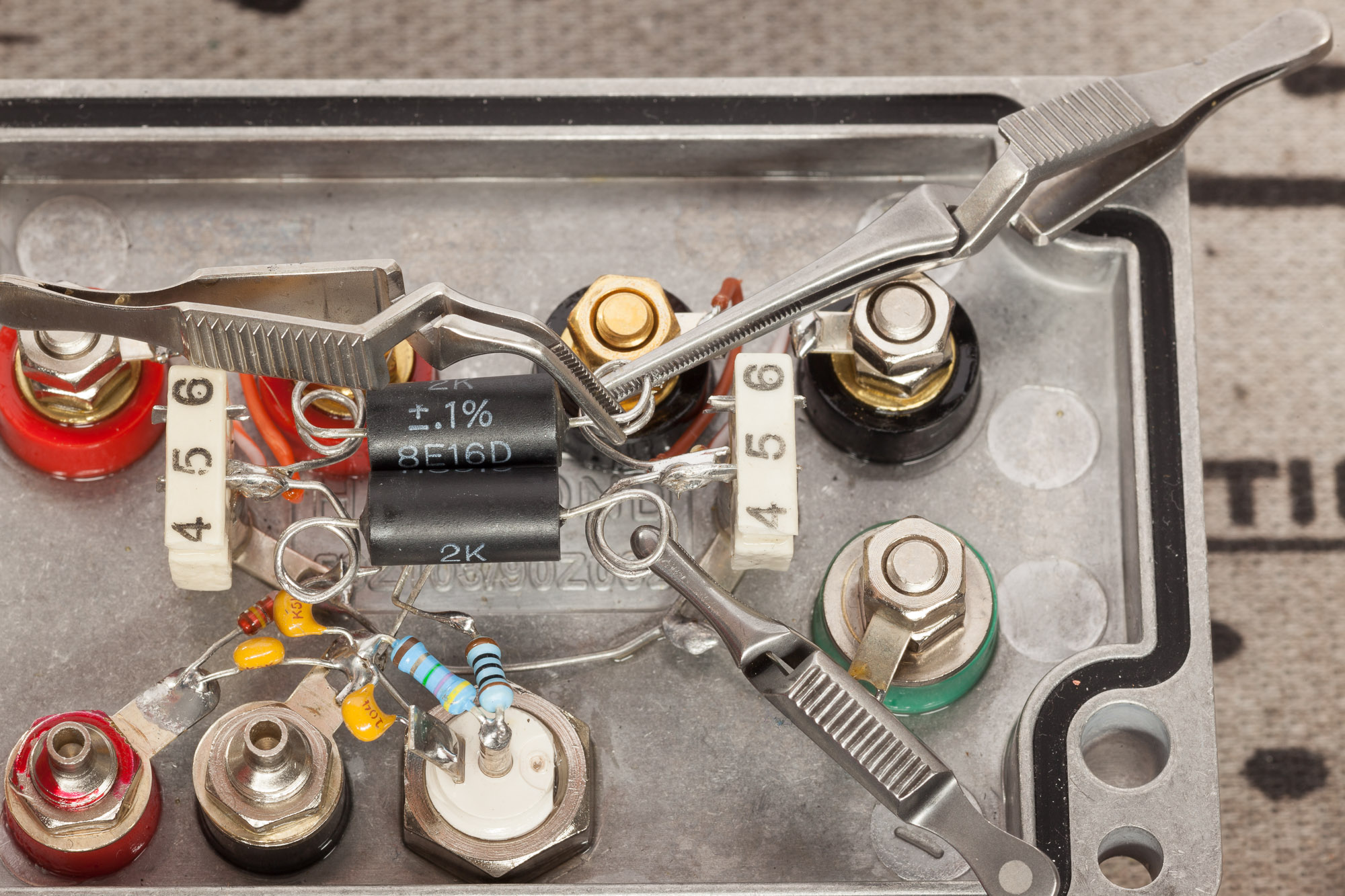

Na uitgerekend te hebben hoe groot de parallel weerstand moet zijn een eerste test:
![http://www.miedema.dyndns.org/co/2017/r-weerstand/IMG_0098-Giga-R-in-grayhill-600pix.jpg](https://static.circuitsonline.net/camo/fff588c7095fb1e5003aef021eccb23f1f12077c/687474703a2f2f7777772e6d696564656d612e64796e646e732e6f72672f636f2f323031372f722d776565727374616e642f494d475f303039382d476967612d522d696e2d6772617968696c6c2d3630307069782e6a7067)
Voor die eerste tests gebruik ik een paar super-handige klemmetjes van Grayhill. Philips leverde ze 30 jaar terug al bij z'n LCR meter, en gelukkig worden ze nog steeds gemaakt
(credits voor Blackdog, hij vond ze terug bij Mouser)
Maar die klemmen leveren natuurlijk wel weer flink wat extra Seebeck op... En de 4-draadsmeting klopt ook niet helemaal meer, en de weerstanden missen de afscherming van het bakje. Maar toch bleek dit de stabielste manier om de eerste tests te doen.

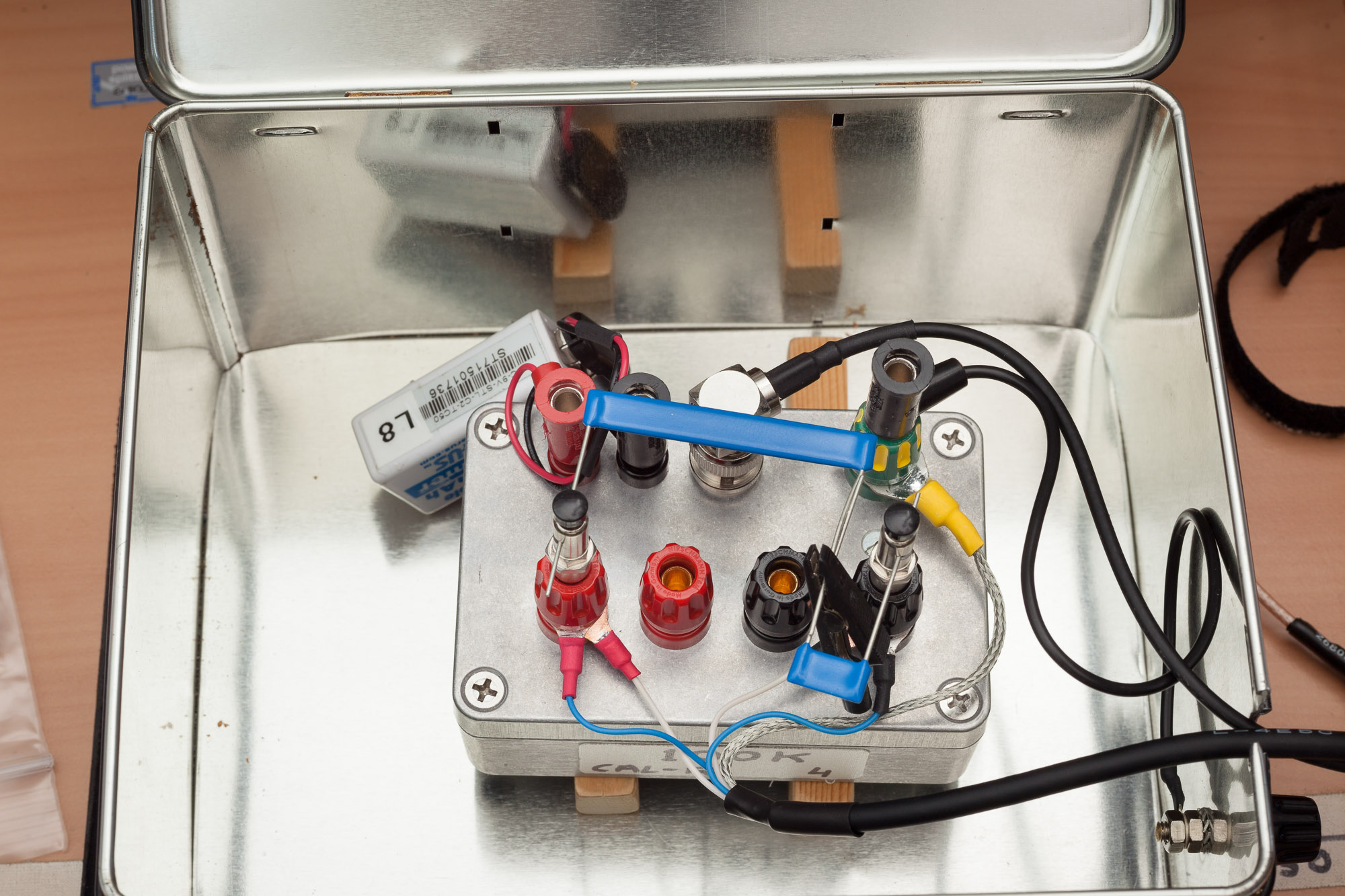

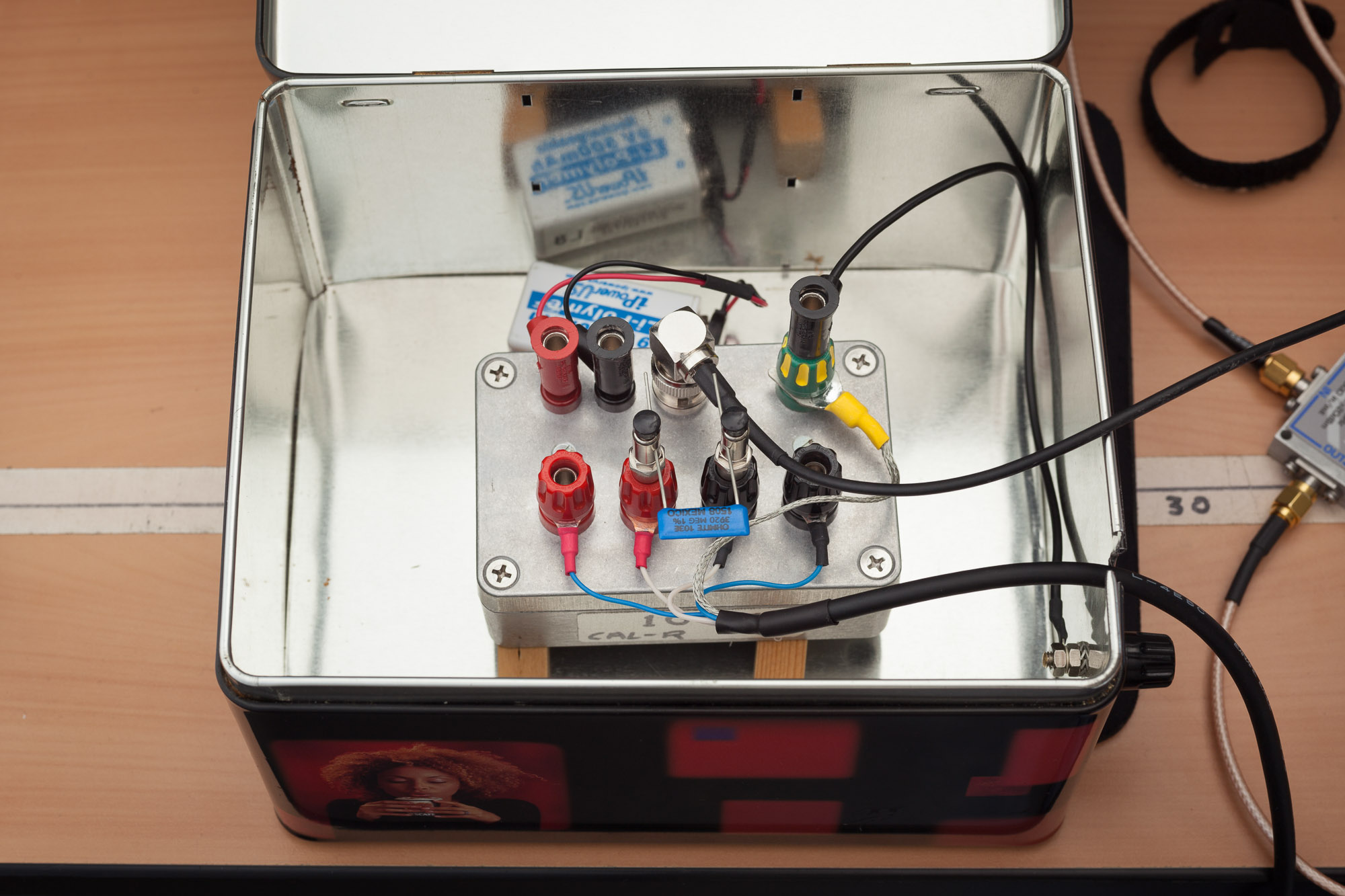

De opstelling stop ik dan in een blikken trommel om te meten:
![http://www.miedema.dyndns.org/co/2017/r-weerstand/IMG_0100-test-Giga-R-in-blikken-trommel-600pix.jpg](https://static.circuitsonline.net/camo/cfb5c194332262f6ab3478f3d887dfa53bdb3692/687474703a2f2f7777772e6d696564656d612e64796e646e732e6f72672f636f2f323031372f722d776565727374616e642f494d475f303130302d746573742d476967612d522d696e2d626c696b6b656e2d74726f6d6d656c2d3630307069782e6a7067)
Deze trommel gebruik ik inmiddels voor al m'n Ohm metingen. Ik heb er een apparaatklem ingeschroefd met veertandringen om een betrouwbaar massa contact te hebben.
Helaas kwam ik met deze 3,92GΩ te hoog uit. Dus wat lager geprobeerd: 2GΩ + 1,5GΩ:
![http://www.miedema.dyndns.org/co/2017/r-weerstand/IMG_0103-test-2x-Giga-R-in-blikken-trommel-600pix.jpg](https://static.circuitsonline.net/camo/47a8d59e0b7cfce83ea6ccb80c0f37fb14afd9a2/687474703a2f2f7777772e6d696564656d612e64796e646e732e6f72672f636f2f323031372f722d776565727374616e642f494d475f303130332d746573742d32782d476967612d522d696e2d626c696b6b656e2d74726f6d6d656c2d3630307069782e6a7067)
Je ziet dat ik hier ook een andere meet methode probeer: 4-draadsmeten over beide weerstanden parallel.
Deze combinatie kwam beter in de buurt, dus een kandidaat om serieus te proberen: provisorisch parallel gesoldeerd:
![http://www.miedema.dyndns.org/co/2017/r-weerstand/IMG_0107-test-2x-Giga-R-temp-gesoldeerd-600pix.jpg](https://static.circuitsonline.net/camo/74a0448c2a91497c500c633d908f425a61c40b56/687474703a2f2f7777772e6d696564656d612e64796e646e732e6f72672f636f2f323031372f722d776565727374616e642f494d475f303130372d746573742d32782d476967612d522d74656d702d6765736f6c64656572642d3630307069782e6a7067)
Solderen is veel stabieler dan bovenstaande tests. Maar betekend ook een dag wachten voordat alle warme er uit is, en de weerstanden stabiel zijn (helemaal stabiel duurt minimaal een paar dagen)
Na een paar dagen wachten en meten bleek de waarde toch aan de hoge kant te blijven. Een paar uur na solderen zat ik op +2ppm, maar na een paar dagen bleef deze combi steken op +3,6ppm...
Een volgende test was met 2GΩ + 1GΩ, en dat ging nèt: net gesoldeerd zat ik op -1ppm, maar na een paar dagen op +1,3ppm. Mooi!

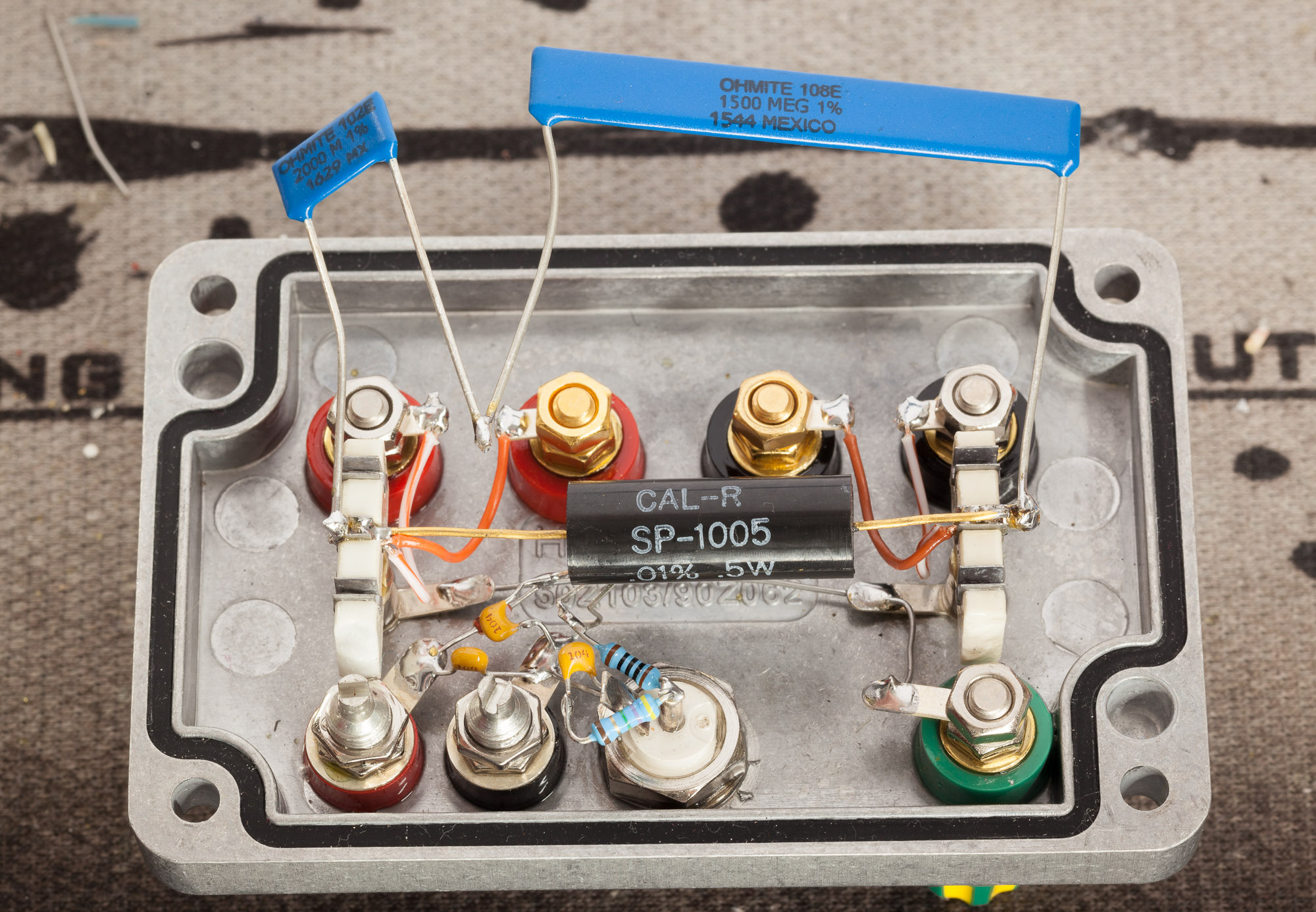

Dus die weerstanden netjes in het bakje gesoldeerd:
![http://www.miedema.dyndns.org/co/2017/r-weerstand/IMG_0112-CAL-R-met-Giga-Rs-gecompenseerd-v1-600pix.jpg](https://static.circuitsonline.net/camo/2254fbcc2795fa4d4aebc77c294c5963f4bee727/687474703a2f2f7777772e6d696564656d612e64796e646e732e6f72672f636f2f323031372f722d776565727374616e642f494d475f303131322d43414c2d522d6d65742d476967612d52732d6765636f6d70656e73656572642d76312d3630307069782e6a7067)
....En toen kwam ik er achter dat de 100kΩ die ik steeds gemeten had eigenlijk niet klopte door de combinatie van gebruikte meetkabel en gebruik van de Offset Compensation van de 3458A... Dus eigenlijk was de waarde van m'n 100k bakje nu zo'n 15ppm te hoog......

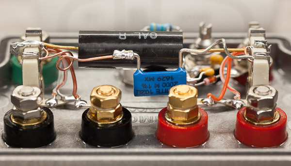

Dus die 1GΩ er weer uitgesloopt:
![http://www.miedema.dyndns.org/co/2017/r-weerstand/IMG_0141-CAL-R-100k-met-Giga-Rs-gecompenseerd-v2---zijaanzicht-600pix.jpg](https://static.circuitsonline.net/camo/688ac1824cafef0d7e294f3d1e83db9b71123cd3/687474703a2f2f7777772e6d696564656d612e64796e646e732e6f72672f636f2f323031372f722d776565727374616e642f494d475f303134312d43414c2d522d3130306b2d6d65742d476967612d52732d6765636f6d70656e73656572642d76322d2d2d7a696a61616e7a696368742d3630307069782e6a7067)
De dag na solderen bleef de waarde schommelen rond +0,5ppm, lijkt ideaal. Maar vanmorgen meette ik -1ppm... Verder afwachten dus, hoe dit gaat stabiliseren.
