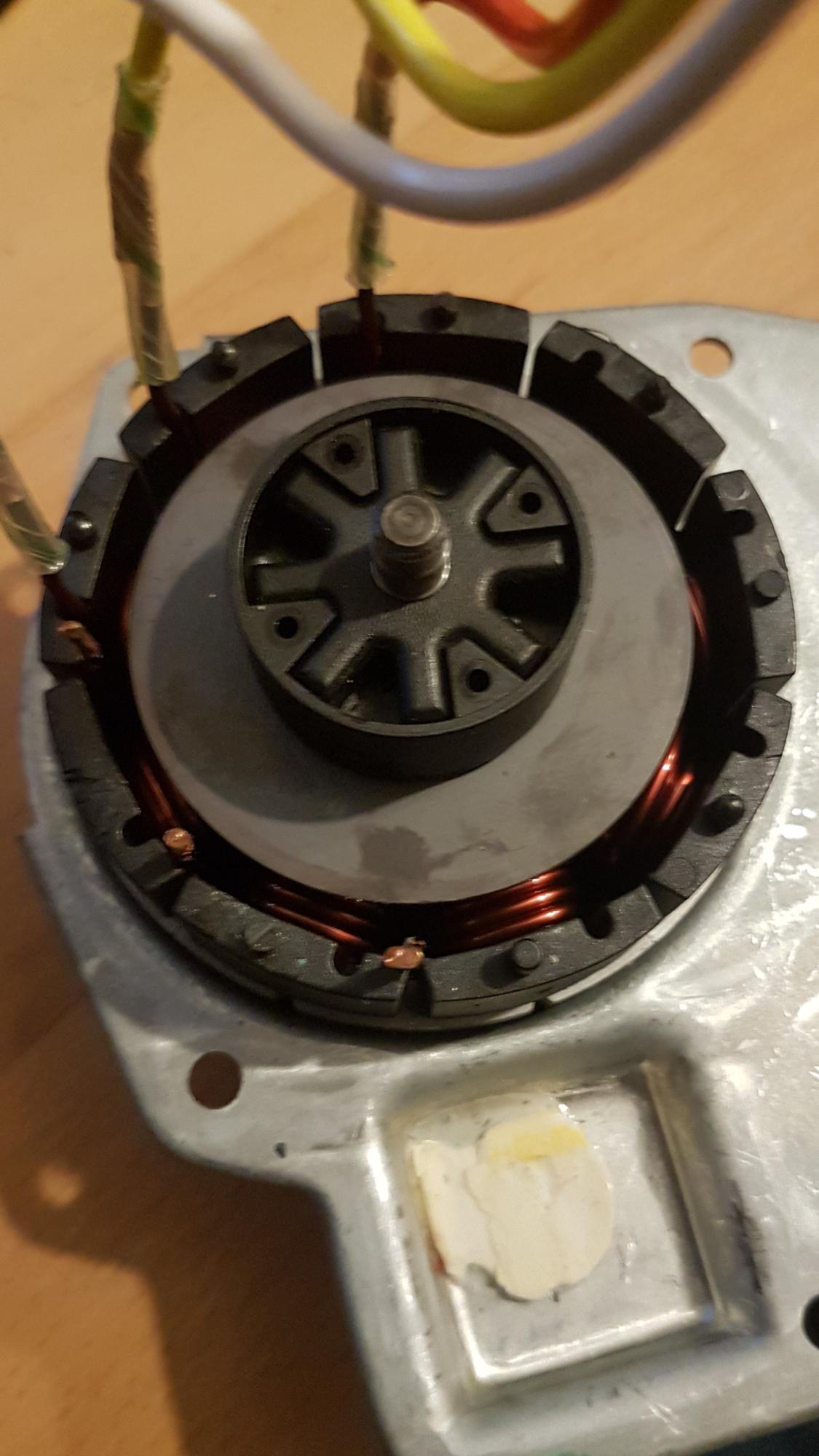

heb een bldc met 3spoelen per fase (3pole-motor??)
http://i.imgur.com/FDCvg4e.jpg
die werkt op 12volt aangesloten op een vertragingskast 1:20
motor is stuurbekrachtging op een stuurkolom

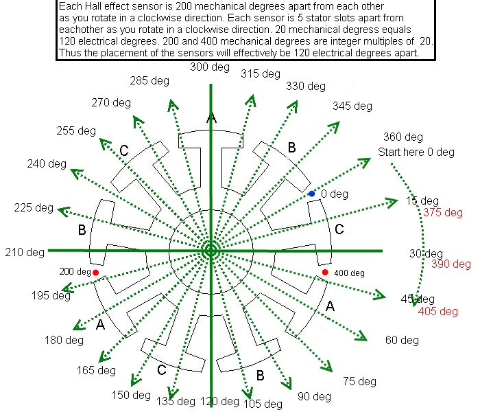

Iedere hall sensor moet 120 graden van de vorige zitten. Elektrische graden. Dus als je motor nu 6 pole paren heeft, dan zit iedere 360/6 weer dezelfde positie. Dus de sensoren moeten op 0 /// 20 /// 40 geplaatst worden. Maar iedere positie mag ook n * 60 graden verder zijn, naar keuze. Dus 0 /// 20 + n*60 /// 40 + m*60, kies je n=3, m=6 krijg je hun 200 graden. De sensoren zijn nu, m.i. onhandig verdeeld. Zou je bijvoorbeeld n=2,m=4 kiezen, dan zitten ze veel regelmatiger rond de omtrek. Dit is handig als ze mekaar mechanisch in de weg zitten. Of je kan n=m=0 kiezen. Dan zitten ze lekker dicht bij mekaar, heb je niet zulke lange draden nodig.
Het verhaal is dus slecht omdat je er geen ENKELE indruk van krijgt hoe ze aan die 200 zijn gekomen.

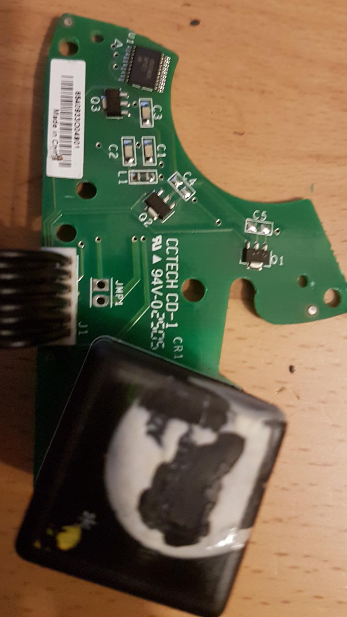

heb de motor verder gedemonteerd en naast de hall sensor zit er een ic tussen
de hall sensor gaat direct weer naar buiten. nu is dus alleen de vraag welke voltage heeft het en op welk pootje moet het

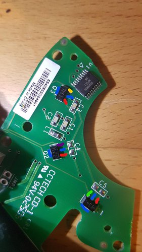

op de tekening aangegeven welke punt verbonden zijn met elkaar
rood gok ik voeding is blauw is massa
geel,paars en groen de signaal draden.
elke draad kan ik zo pakken via de connector
1 probleem is weet niet welke voeding op de rooie pin moet komen

de ic geen idee waar hij voor gebruikt wordt
Ik ben nog niet overtuigd dat blauw de min is en rood de plus. Het kan m.i. ook andersom zijn.
Als je er een spanning op gaat zetten: ik zou met 5V beginnen.
Wat je kan proberen is met een multimeter in diode stand wat te meten. Met de rode draad op de min en de zwarte op de plus, verwacht ik max 1200mV. Met de rode op de plus verwacht ik minimaal 1700mV.

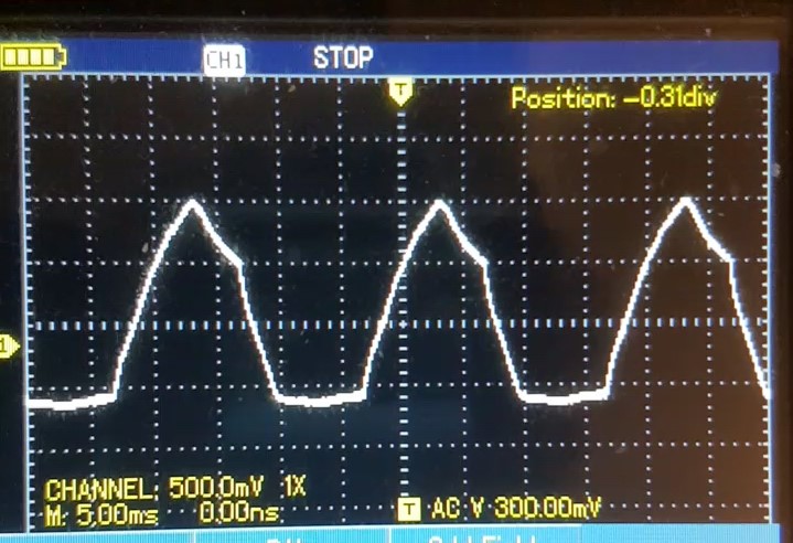

als ik hem verdraai krijg ik of dit beeld of 0volt
ik had verwacht dat ik 0volt in ene situatie en bij magnetisch veld er 5volt of iets zou krijgen. maar bij magnetisch veld krijg ik dit signaal.
zou het kunnen dat je nog eens 10k ohm weerstand tussen signaal en voeding moet doen, pull-up weerstand.

met pull-up weerstand van 10k ohm tussen de + en de signaal draad, dan krijg ik netjes een 0 of 5volt signaal bij wisselen van magnetisch veld. dit is dus nu perfect te gebruiken voor me esc.

Sensoren spanning en motor spanning is nooit hetzelfde. Als je het precies wilt weten moet je de SMD code op de Chip via google proberen te zoeken. Dan krijg je meer concrete informatie. Op zich is de grafiek nog niet zo slecht een magneetveld is nu eenmaal niet uniform.

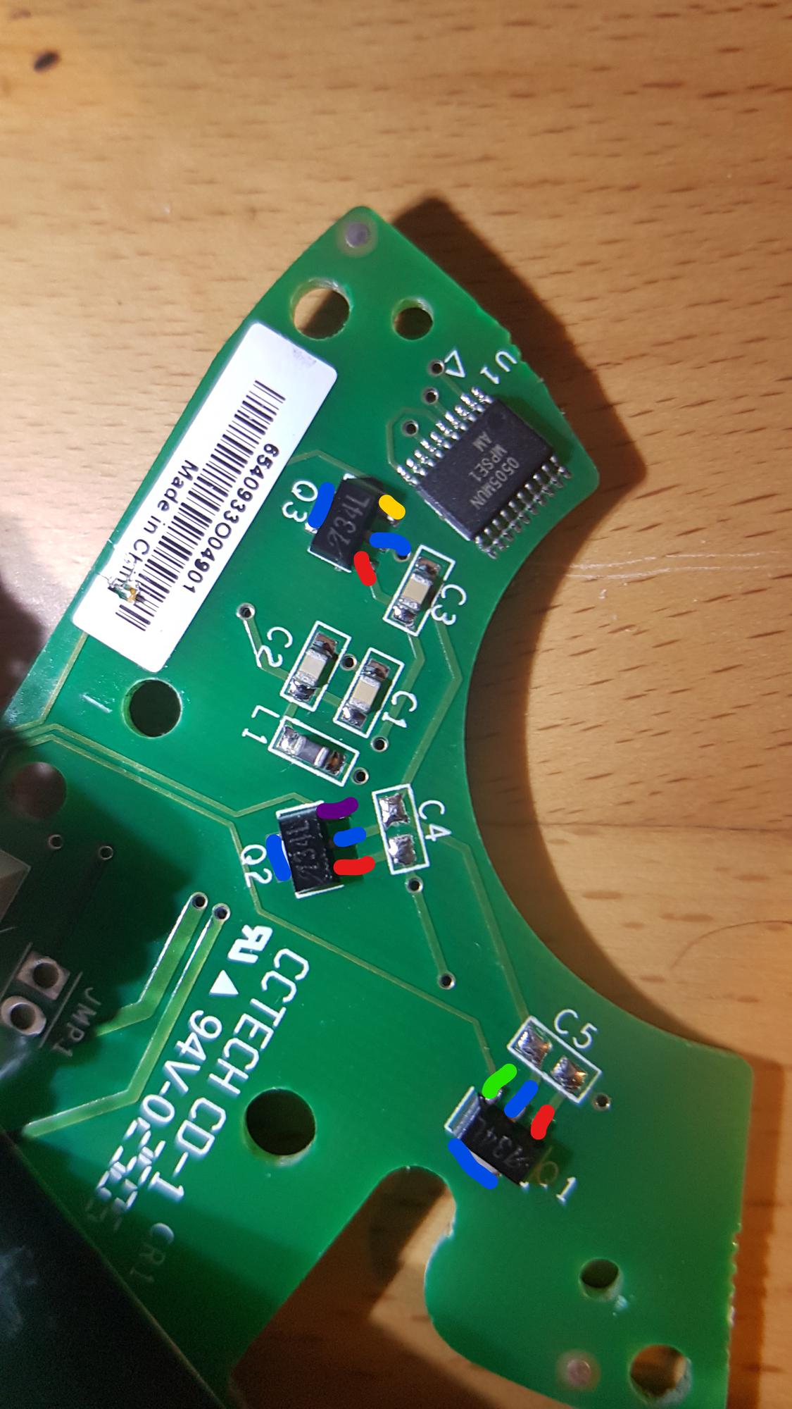

na wat zoeken op diverse sites blijkt eerst getal geen 7 maar teken A te zijn. Deze smd sot-89-3 blijk van allegro microsystems te zijn
echter kan wel 20l en 43l vinden maar deze nog niet direct
Dit is geen sot89. Eerder sot 223. Tenminste ik heb gisteren gezocht naar sot223 en ook niet direct een goede match gevonden.
Sot89 is een drie-pins behuizing. Dit is vierpins. (hoewel vrijwel altijd pin 2 aan pin 4 vastzit).
