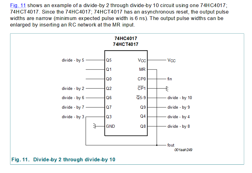

@Hensz Minimum delays worden zelden in datasheets opgegeven. Dus waar zie je dat staan van die 500 ns? Nergens in de CD4017 DS van TI in ieder geval.
Op woensdag 18 december 2024 22:57:12 schreef Sine:
Ik snap je probleem, maar in de praktijk werkt het.
Daar kun je niet op ontwerpen! Ik blijf erbij dat de schakeling gewoon niet deugt.
Ik kom vaker apparaten tegen waar de hielen gelicht word met specs, als je serieproductie gaat doen komt er dat altijd uit en gaat het mis. Tjsa en dan zeggen dat je een slechte batch IC's hebt??? Nee hoor, gewoon een slecht ontwerp.
disclaimer: alles is bekeken bij 5V.
Op woensdag 18 december 2024 21:43:40 schreef henri62:
... Jammer maar het is toch echt buiten spec.
Voor de CD4017B is het zelfs in het worst-kaas geval van maximale pulslengte en minimale delay nog steeds binnen spec zoals reeds is uitgelegd door @Hensz.
Bij de HEF4017B is het veel ruimer: delay van reset naar output is minimaal 100ns, terwijl de minimale reset puls maximaal 50ns hoeft te zijn...
Alleen de MC14017B kan het in de uiterste gevallen moeilijk krijgen: daar zijn die twee tijden beide 500ns.
Ik moet echter wel zeggen dat in geen van de vier datasheets die ik heb geraadpleegd deze truuk wordt gebruikt...
Waar het nog fout kan gaan is de stijg/daaltijd van de reset impuls, omdat er geen schmitt-trigger op die input zit; ik heb alleen geen gegevens daarover kunnen vinden.

@fatbeard: dat is de maximale en typical delay als je de reset activeert en de output gaat resetten.
De werkelijke mimimum delay is NIET gespecificeerd. Kan dus makkelijk minder veel minder zijn.
Zelfs als je de typical delay gebruikt zit je al buiten spec.
Hmmm...
Typical delay reset-output (voor de CD4017B) is 265ns@5V, typical minimum reset pulse width is 260ns@5V. Voorzover ik digitale logica begrijp heb je dan nog 5ns marge...
Wellicht kun je wat meer uitwijden waarom dat buiten spec is?
Het is onrealistisch om te veronderstellen dat wanneer van dezelfde chip de ene parameter een typical waarde heeft een andere parameter drastisch van de typical waarde afwijkt...
Als je naar mijn testjes kijkt zie je dat afhankelijk van de versie de korste puls 90ns is, en de langste 240ns.
Maar in die tijd is de ingang binnen gekomen, is (minimaal de betreffende) FF gereset, dat door de uitgangspoortjes heen gewandeld en de uitgang weer afgevallen.
Zoals gezegd, ik heb het ding vaak genoeg zo 'misbruikt', en dat werkt prima.
Op donderdag 19 december 2024 14:00:49 schreef fatbeard:
Omdat je moet rekenen met de worse case delays, niet met typical waarden.
Stel dat je grote productie series gaat maken, dan ga je tegen de lamp lopen en zal er uitval zijn op IC's die zich juist niet typical gedragen. En dat wil je niet. Maar kom dan ook niet aankakken met een smoes dat sommige fabrikanten rommel maken (ja dat gebeurd) dat is dan je eigen schuld.

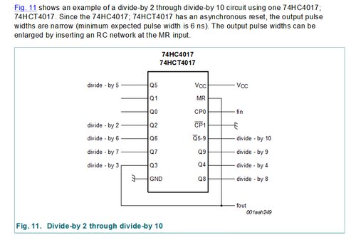

Tja, het zal minimaal "bad practice" zijn. Maar ik ge/misbruik de 4017's al jaren op deze manier.
En zoals je van de scope shots kunt zien is er geen enkele 4017 in mijn bakje die problemen mee heeft. En ook geen enkele toepassing waarin ik ze gebruikt heb (en daarvan tikken er nog steeds een flink aantal) had er ooit problemen mee.
Nogmaals, dat wilt niet zeggen dat het een goed idee is om het zo te doen.
Volgens NXP zou het met een HC/HCT4017 wel binnen spec. kunnen...

Op vrijdag 20 december 2024 00:09:11 schreef Bobosje:
Volgens NXP zou het met een HC/HCT4017 wel binnen spec. kunnen...[bijlage]
Ik wilde zeggen, ik heb het ooit in een datasheet gezien.
