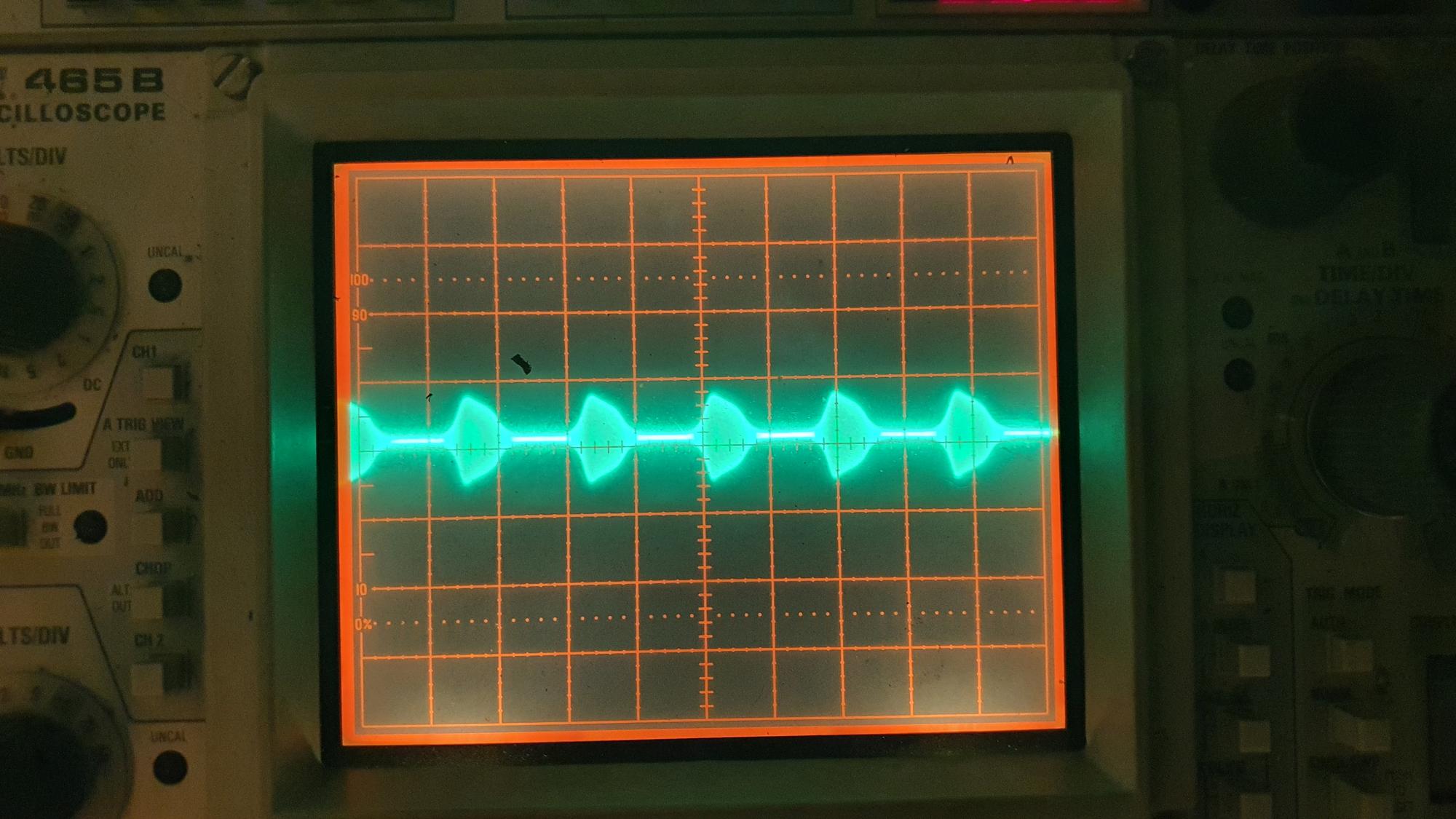

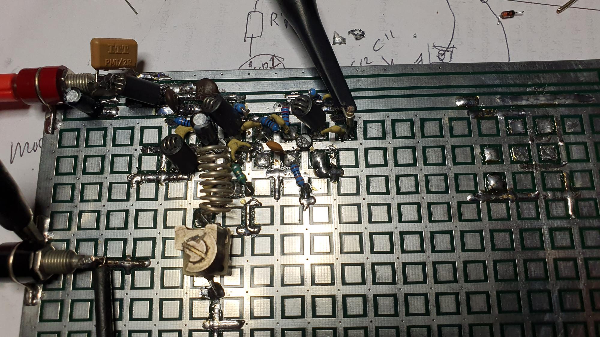

Maar de oscillator op het HF breadboard slaat wel aan maar de output op de scope is een draaggolf op 2m met een 500kHz AM modulatie...
Nog genoeg te onderzoeken dus...

die foto’s vraagje Richard wat zijn de spoelgegevens oscillator?
( lijkt best veel windingen, Maar tis dik draad zie ik ook )
voor 3 meter werd altijd veel 4...4,5 windingen 6 MM diameter 1MM gebruikt.
De trimmer veelal 2 tot 22 groen – 4 tot 40Pf grijs
het zal goed zijn want jij meet…
500kHz AM modulatie?
Inslag? Slechte voeding?
Misschien nog een elco aan de + oscillator kant?
Of combinatie 100R met elco?
VrGr Rob
Nee er is iets met de DC instellingen. Uds=13V bij Ids=1,5mA
Voeding is stabiel, meet verder ook geen rommel ergens.
Elco op G2 gezet, just in case maar dat was het niet.
Wordt vervolgd...

Weerstandje van 150 Ohm in de drain geplaatst en het is al een stuk beter. Zeker nog niet wat ik wil hebben met Uds nog steeds veel te hoog. Maar ik heb een normale sinus en een mooie piek op een veel te hoge frequentie nog. Maar er zit ook een hoop rommel hoger in de band, nooit geweten dat een oscillator alleen dit kan produceren...
De sinus die er nu normaal uitziet
En op de Spectrum Analyzer ziet het er zo uit...
Morgen eerst maar eens aan de DC instellingen werken, kijken of ik Uds op ongeveer de halve voeding kan krijgen. En dan maar een andere spoel maken, helaas geen 2mm meer, draad is op :S
73, PA1RAM

Licht het er ook niet aan hoe je uitkoppelt? 4 WDG
Die spoel heeft die geen invloed? Meestal deden ze dat met twee windingen?(of een Ctje erg los / lage waarde ?)
De soort weerstanden misschien? Kool, Film...
onderdelen te dicht tegen de print?
ik heb ook altijd het gevoel dat de soort condensatortjes ook nog uitmaken.( kwaliteit misschien? )
Misschien een andere smoorspoel?

Hoi Rob, als je wilt kunnen we een keer afspreken met de analyzer. Ik heb hem gekocht omdat ik destijds een eindtrap aan het bouwen was voor 2 mtr en 70cm. Sindsdien stond die al weer een aantal jaren stil. Maar het is een fantastisch ding om te kunnen meten/zien wat je doet inderdaad en of de filters aan de uitgang inderdaad doen wat ze beloven (en dat is vaak NIET het geval)...
De spoel op de probe is gewoon een probeersel geweest uit het verleden waarvan ik weet dat die breedbandig werkt vanaf ca 100Mhz, dat is dan met deze probe en bijbehorend meetsnoer. Op een andere zal het wellicht weer anders zijn. Destijds gewoon een aantal spoelen uitgeprobeerd en deze met 4 windingen (zonder condersator) pikt alles op tot zo'n 2GHz. Zou ik er een trimmer opzetten dan wordt die smalbandig en mis ik dus de harmonischen etc op de analyzer...
De weerstanden zijn allen metaalfilm en inderdaad met de kortst mogelijke draden, dus ja dan zitten ze strak tegen de print. Ik ben al in de vorige eeuw afgestapt van koolweerstanden die vooral inductief waren en ook nog eens ruis veroorzakend. Ik heb destijds een 3M zender gebouwd met meetaalfilm en nog een (dezelfde) met koolstof, vooral wanneer je dan een 19kHz piloottoon meestuurde kon je het verschil in ruis goed waarnemen.
Zo zit ik nu ook nog te prakkedenken over de faseruis die door de varicap bias wordt veroorzaakt. Vroeger stelde ik de varicap gewoon in met 100K weerstanden, maar inmiddels ben ik erachter dat je dit zo laagohmig mogelijk moet houden. Dit ga ik zeker testen zodra de oscillator wat meer definitieve vormen aanneemt.
De condensatoren die ik gebruik zijn allen nog van Philips uit de oude tijd. Ik heb veel van dat spul op voorraad en sommige NL leveranciers hebben dat ook nog. Recent zo een heel setje NP0 condensatoren aan kunnen schaffen. Maar die voorraden worden steeds lastiger. Wanneer ik op een beurs rondloop en ik zie er een aantal dan neem ik daar steevast een aantal van mee. Beter mee dan om verlegen bedoel ik...

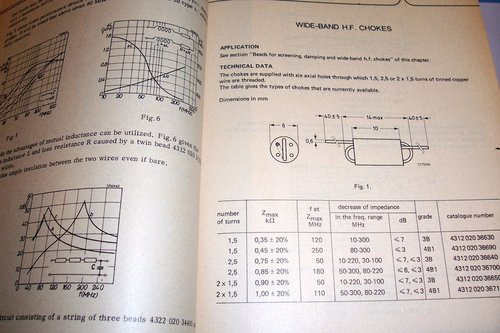

Wat het gebruik van de VK200 "varkensneusjes" betreft. Ook daarvan heb ik veel in voorraad. Ze zijn perfect in de voedingslijn maar ik heb ze ook altijd in eindversterkers (klasse C op de basis) gebruikt en nu dus ook in de oscillator. Inmiddels heb ik ook een hele reeks aan vaste inducties dus ook dat ga ik zeker vergelijken op de analyzer.
Inmiddels heb ik de spoel vervangen door een exemplaar met 8 windingen rond 6mm van 1mm draad en zowaar staat die nu netjes in de 2m band.
Morgen ga ik me eerst verdiepen in de bias instelling van de MOSFET, daar schort nog een en ander aan, ik wil gewoon klasse A met Uds gelij max halve voedingsspanning. Zodra dat is geregeld ga ik kijken waar de harmonischen vandaan komen.
Wordt vervolgd...

In de 4trapper werd veel 4,7uH gebruikt maar heb ook veel 10uH gezien.
Waarvoor ik dat zeg is dat heb het wel eens gehad dat er een smoorspoel op de basis naar min zat en -
dus daar een VK200 gebruikt, per ongeluk experimenteel verwisselt en dat maakte me daar een flink verschil!
Alleen vroeg ik mij af?
Hoeveel straalt een gewone smoorspeol of die VK200 af? Misschien een ferrietkraal beter?
Kan dat nog invloed hebben? Ik schrijf maar watt...

Rob je bedoeld 4,7 en 10µH, 4,7mH is meer voor de middengolf ipv. VHF.
2,2 en 1µH is meestal ook voldoende als smoorspoel op deze frequenties.
10µ gebruik ik meestal voor 30MHz.

Ha rob007,
Wat een lief printje waar heb je die vandaan en heb je ook iets van specificatie...
Henk.
Stapje verder...
Aan de slag met de modulatie en dus hoe de varicaps in te passen en kwa bias en aansturing in te stellen. Dit is het voorlopige idee en open ter discussie. Het idee is om 2 anti serie varicaps te gebruiken voor zowel afstemming als modulatie, dit komt ook de ten goede aan een lagere faseruis en vervorming. Vanwege de fase ruis koppel ik laagohmig in met een emitorvolger. Moet dit nog wel bouwen dus wellicht gaan componentwaardes nog veranderen. Maar wilde dit delen zodat er feedback kan worden gegeven op de richting waarin ik aan het gaan ben.
Ik heb overigens de 100k G1 weerstand nu vervangen door een VK200, op zowel de scope als analyzer zie ik geen verschillen. Heb er ook 2 in serie geplaatst maar dan wordt de output minder dus denk dat een exemplaar kwa waarde in de goede richting zit. Verder heb ik de oscillator nu op 9V draaien, trekt iets meer stroom maar er is wel minder dissipatie. Misschien toch maar 5V proberen???
Ik heb de schakeling met de PIN diode laten vervallen omdat wanneer ik G2 aan aarde hang de oscillator ook afslaat, dat ga ik dus met een relais doen.
73, PA1RAM
Ik ben wat verder met de div modulatie ingangen en vooral de varicaps. Heb er nu 2 in anti-serie gepland staan om de intermodulatie en vervorming tegen te gaan, ik heb begrepen dat dit ook de voorkeur heeft voor het bereiken van een lagere faseruis. Alleen wanneer je je daarin gaat verdiepen kan je nog maanden bezig zijn met het inlezen van de materie.
Dat gaat mij te ver en dus heb ik een tussenweg gekozen met niet al te hoge weerstanden in het bias circuit om toch nog wat modulatie mogelijk te maken. Voor de perfecte bias zou je actief met opamps aan de gang moeten gaan maar daar heb ik voor deze zender niet voor gekozen, geen opamps maar alleen transistoren/fets. Versie 2.0 zal er denk ik totaal anders uit gaan zien...
Dit is de laatste stand van zaken. De weerstandwaardes aan de diverse ingangen liggen zeker nog niet vast, ik wil eerst zien wat de modulatie index wordt en of ik dat zo in de hand kan houden. Wanneer er geen ernstige bezwaren zijn ga ik dit in printvorm omzetten en bouwen zodat ik echt kan meten wat het resultaat is.
Verder heb ik de oscillator voorzien van een soort van buffer met de BF961 die ik toch al had gebruikt voor de bias metingen, kwestie van wat opschuiven naar links op de print. Zodoende kon ik nu wel mijn frequentieteller er aan hangen en de resultaten daarvan zijn niet echt bemoedigend om er mee de band op te gaan. Het verloop is max 30kHz naar beneden (in 3 uur) en daarna zwaait die langzaam weer naar boven (in 3 uur) om daarna weer naar beneden te gaan. Kortom een PLL is denk ik al direct nodig...
73, PA1RAM
