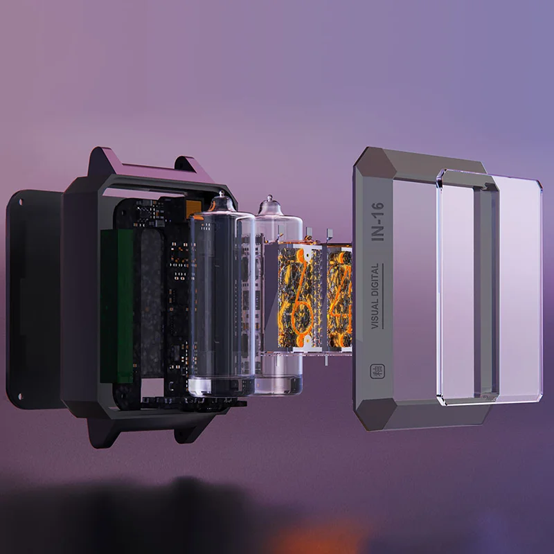

Ondertussen is dit het 2e horloge die ik heb gekocht.
De eerste kwam defect aan, deed helemaal niets.
Geretourneerd en mijn geld terug gekregen ondanks dat het pakket nooit is aangekomen bij de verkoper.
Tweede gekocht bij een andere verkoper en was allemaal goed en werkte prima.
Maar deze doet het nu sinds 20 januari niet meer.
Om moedeloos van te worden.....
Mag deze ook weer retourneren maar moet zelf weer de retourkosten betalen a 30 euro en dan erbij dat een pakket naar China nooit aankomt. Been there, done that.
Goed, het horloge is op te laden door hem op een draadloze lader te leggen en dan moet er een led rood oplichten, dat werkt dus niet meer. Of te wel, het horloge doet helemaal niets meer. Verschillende laders en draadloze laders geprobeerd, geen verschil. Knoppen combinaties, ook niets.
De achterzijde is van glas en zit muurvast, is er met geen mogelijkheid af te krijgen. Enige zou zijn door het te breken, maar ik heb geen nieuwe liggen natuurlijk.
Het probleem is dat je de li-ion niet even een boost kan geven met een spanning rechtstreeks op de li-ion, dan zal ie het waarschijnlijk weer doen.
Iemand die de gouden oplossing heeft om het horloge op een normale manier open te kunnen krijgen?

zal, net zoals alle GSM's tegenwoordig, wel aan elkaar gelijmd zitten.
Dan los te krijgen door te verwarmen met fohn zodat de lijm zacht wordt.
In no Sense, Nonsense
Had ik ook al geprobeerd, maar durf het ook niet te heet te stoken. En dan met een zuignap maar helaas niet gelukt.
Op 12 februari 2023 14:31:29 schreef dijkmane:
Als het zo echt in elkaar zit lijken er 4 schroefjes aan de achterzijde te zitten:
https://ae01.alicdn.com/kf/Abdc52ad5b9fc475fb13b6aa8c575ddfcW/Nieuwe-S…
Maar ja, als je er niet bij kan...

Voor je hem open maakt, heb je ervaring met electronica en vooral reparatie van smd ? En de vraag, is het wel te repareren ?
Er zit waarschijnlijk een processor in die het hele tijd en instel gebeuren doet. Als dat geen blob is dan is het maar de vraag of je aan nieuwe firmware kunt komen.
De rest zal een DC/DC converter zijn om de spanning voor de nixies en het processor deel te maken.
En dan de nixies zelf. Zijn die te vervangen en verkrijgbaar ?

Op de exploded view van de advertentie is te zien dat er schroeven zitten achter de sticker op de achterkant:
https://ae01.alicdn.com/kf/A3d16a483600a42f3aa6638fae5e3ca2bX.png
Die zwarte laag zou je er met een hot plate, zoals bij GSMs wordt gebruikt, af moeten krijgen.

Dat suggereerde OPTOdesign ook idd. Zal ook wel zo zijn maar zie er dan maar eens een glasplaatje af te krijgen wat er helemaal strak in zit.
Bij een gsm zit alleen de rand gekit/gelijmd en hier zit wellicht heel de glasplaat gekit.

Misschien is die sticker op de achterkant er fatsoenlijk af te krijgen met een behangafsteekmes en een geschikt oplosmiddel (sinasappelolie, IPA, aceton-maar-uitkijken-dat-de-kunststof-delen-niet-oplossen, olie, zeepwater, wd-40, stickerverwijxyleenderaardoemaarniet, etc.)

Je kan er niets tussen krijgen, zit heel dicht op elkaar het aluminium en het glas.
Dat zou mss wel kunnen met een goedje door het proberen op te lossen, maar vind ik wel tricky.

Vermoedelijk moet je ook het glas niet verwijderen. De opdruk achteraan maakt veel meer kans. Op de exploded zie je ook geen schroefgaten aan de bovenzijde. Bij vele apparaten zitten er schroefjes onder stickers of gekleefde voetjes.
