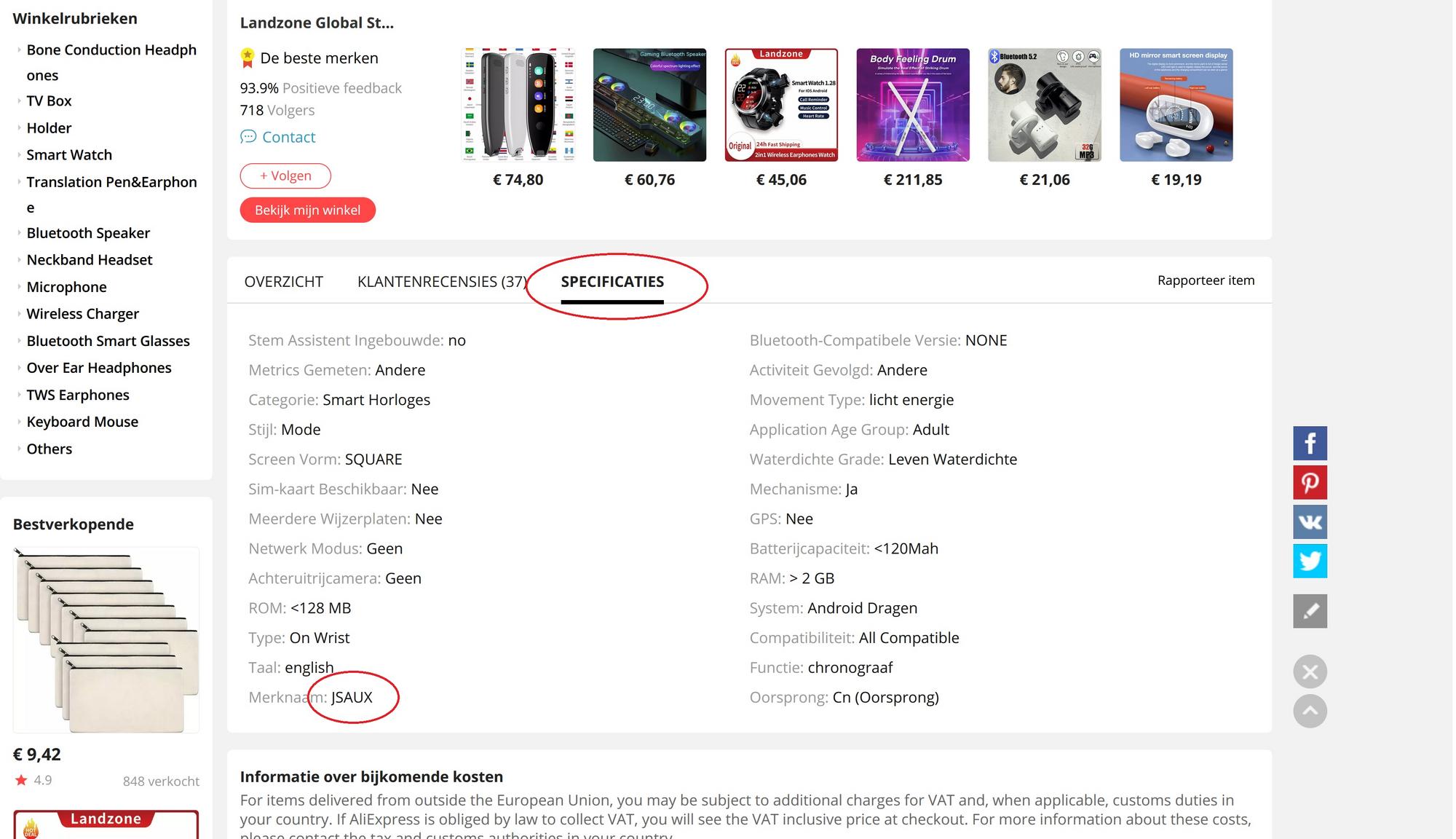

Waar heb je dat gevonden dat dit de fabrikant zou zijn? Ik heb ze maar een mail gestuurd...
Ik zag dat bij 'Specifications' in de link van je startpost.
Je hebt in ieder geval je best gedaan, hopelijk zit er iemand tussen die je verder kan helpen!
Ah inderdaad.
Zeker, meer kan ik niet doen denk ik.
Reactie op de mail die ik stuurde naar Jsaux is dat het horloge niet bij hun vervaardigd wordt.
Het is gewoon Chinese namaak, dat is nu wel duidelijk. Jammer wel, het blijkt ook dat het duurkoop is op die manier.

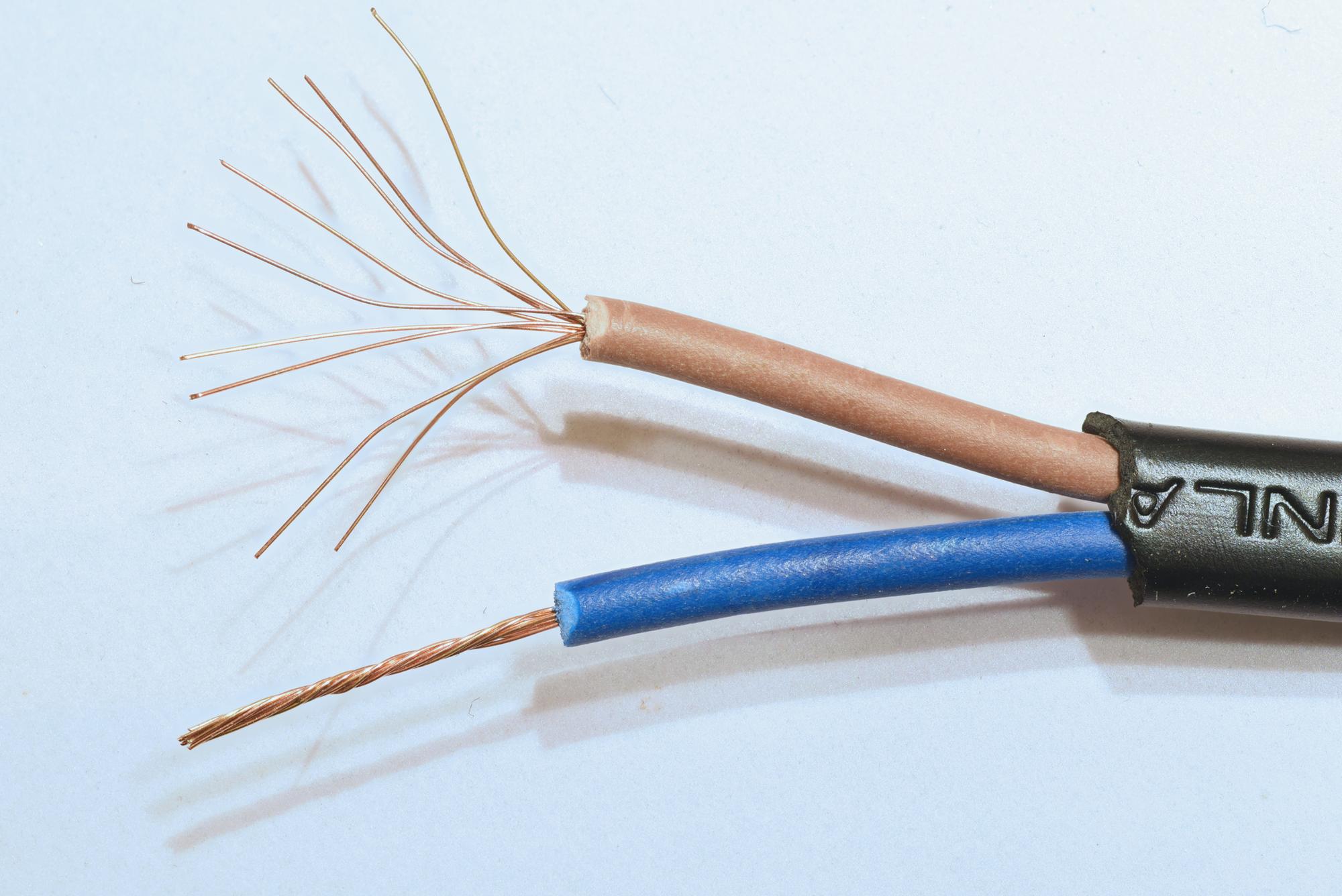

Hieronder een netsnoertje van een made in China zoutlamp (gekocht via een bekende Nederlandse webwinkel):
Het is copper clad aluminium (CCA) met een doorsnede van circa 0,08 mm2. Verder was er nergens iets afgezekerd...

Dat dunne draad heb ik ook al eens gezien met een euro-netsnoer. Het snoer werd warm en fikte uit toen ik er een apparaat mee aansloot wat nog geen 200W gebruikte.
Ik meen dat het zelfs ijzerdraad was. Ik controleer kabeltjes sindsdien met een klein supermagneetje.

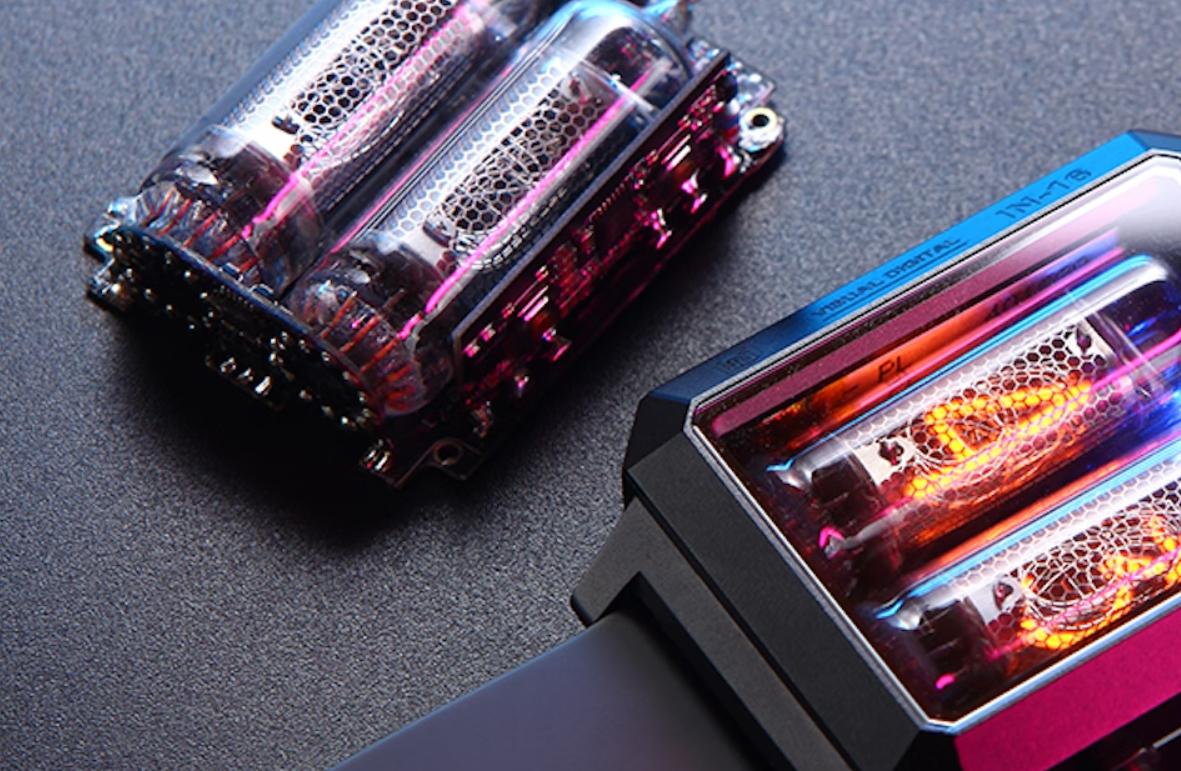

Ik waardeer al het meedenken, maar het probleem zoek ik niet in de nixies, aangezien de led ook niet meer oplicht ben ik er 99,9% zeker van dat het een voedingsprobleem is.
Ik vraag me toch af waar die schroefjes dan precies zitten.

Als ik inzoom op de eerste foto is het inderdaad zo dat de achterkant ook glas is (al verteld door de TS).

Nogmaals, de achterzijde is van glas, moet ook wel want er zit een draadloze lader in (Qi) Daarachter zit dan idd een plaatje waar dan blijkbaar 4 gaatjes in zitten waar dus weer schroefjes doorheen zitten.
Opwippen, iets ertussen steken, nee, dat gaat niet. Glas zit heel strak tegen de behuizing, dan beschadigt gelijk de behuizing en/of het glas.
Glas zit ongetwijfeld gelijmd.
Dus je zegt zelf dat er geen redden aan is. Dat is dan pech gehad.
Ik denk echter dat de kans dat je grip krijgt met een recht mesje, reeel genoeg is om te proberen.
Op een gegeven moment zul je ook moeten besluiten of je het ding in een la gooit en er nooit meer naar omkijkt, of naar beste kunnen een poging wilt wagen. Omdat je een topic hebt gestart, kennelijk het laatste.
