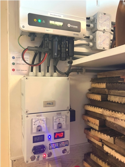

Ik heb zonnepanelen en ik lees op mijn omvormer wat ik op het moment opwek in Watt en via de App ook de opwekking in kWh. Ook kan ik op een andere App van Home Wizard via de P1 poort zien wat ik verbruik en op welk moment. Nu ga ik boven de slimme meter om de kabel die alle groepen van mijn woning voedt een CT aanbrengen verbonden met een meetinstrument die op de display continu 3 parameters laat zien. Dat is de Stroom, het aantal Watts en het Voltage. Bij gelijkstroom kan je de stroomrichting wel aflezen maar bij wisselstroom niet. Wat ik dan niet aflees is de vermogensrichting? Lees ik dit in de avond af dat weet ik wel dat ik stroom uit het Net betrek maar overdag met een beetje zon en wolken kan de meting diverse keren op een dag door het nulpunt gaan. Dan zie je dus niet lever ik nu terug of betrek ik stroom uit het Net? Wat ik eigenlijk wil maken is een eenvoudige module van losse componenten of misschien bestaat er wel een complete unit die je kan kopen en aansluiten? Wat ik eigen zou willen is naast mijn display 2 ledjes aanbrengen bv Groen=Terugleveren aan het Net en Rood=Verbruiken uit het Net. Denk dat meer zonnepaneel bezitters dat zouden willen. Nu zou ik iedere keer de Home Wizard App moeten openen om te zien of het Groen of Paars is. Wie kan mij helpen en een tip of schema geven?
Zie het schema ik heb een bypass gemaakt omdat het mij alleen om de richting gaat van het vermogen. Dus als ik de bypass bv 1 mm2 of zelf nog kleiner maak dan hoeven die meettrafo's ook maar klein te zijn. Hoe maak ik nu een schakeling dat er in de nuldoorgaang zoals ik omschreef ledjes gaan branden zodat ik naast mijn meetinstrument kan zien of het terugleveren is of niet? Zou fijn zijn als U me helpt met een schema en de componenten ook benoemd want ik ben van origine een HTS-Werktuigbouwer dus heb ik vroeger in 1964 de verkeerde studierichting gekozen.

Bedankt FastFolkert. Ik vind de HomeWizard handig maar die meter komt bij mijn Omvormer en dan lees ik af wat het Net In/Uit gaat in Watt en Amp ook zie ik bij welke spanning voor €8,67 ik knutsel in de garage en zie hetdan lokaal.Maar die kabel is verkeerd begrepen. Het is een enkeladerige 6 mm2 bruine fasedraad zie foto die zit in een hoge loze ruimte zie mijn schetsje
is wel 15 cm hoog en 5 cm diep dus die stroomtrafo van 3 cm schuif ik er zo omheen. Maar met die bypass bedoelde ik leg er een enkeladerige 1 mm2 bruine fase bij en doe daar dan nog een mini CT bij alleen om die 1 mm2 dat maakt het systeem om alleen de stroomrichting te bepalen 7x zo klein qua amperage
want het enige wat ik wil is 2 ledjes Groen=Terugleveren en Rood=Verbruiken.
Dus geen Rpi systeem ik lees de Home Wizard en bestuur mijn elektrische boiler al. Gewoon een simpele indicatie maar toch lastig te maken? Groet Rob

Bedankt weer FastFolkert: Hierbij een foto: Ik hoef niets uit een buis of kabel te halen. Die bruine 6 mm2 heb ik net gemeten is 4 mm uitwendig en dat klopt met 6 mm2 en is de hele voeding van 25 A. Ik schuif daar een trafo om en hoef alleen maar het schroefje los te maken. Ik meet inderdaad met mijn nieuwe meter de totaal stroom. Maar als ik een bypass maak van 1 mm2 naast die 6 mm2 en ik doe vlg mij schetsje (kijk eens boven) daar een mini CT omheen dan meet ik natuurlijk 1/7 deel van de totaalstroom en die is alleen maar bedoeld om slechts de richting van de stroom te bepalen. Natuurlijk deel ik je zorgen om de NEN1010 maar je geeft geen antwoord op mijn vraag of je een methode weet om de stroomrichting IN/UIT te bepalen?

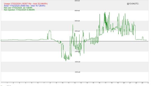

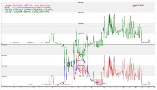

ik heb zelf iets gemaakt met 2 kwh meters in mijn zekeringkast en dan hoef ik zelf de app niet meer te bekijken van mijn zonnepaneel omvormer.
de ene weet hoeveel stroom er binnenkomt van het net
de 2de weet hoeveel stroom mijn zonnepanelen doen.
ik meet de pulsen van de 2 meters met een rpi (zijn eigenlijk 3kwh meters omdat ik 2 zonnepaneel installaties heb.
ik krijg dan deze gegevens

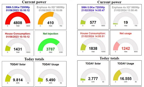

links een oude dag met veel zon, waar ik dus injectie had (de groene meter midden rechts met 3787W injectie)
en rechts is van vandaag waar ik meer verbruik heb en weinig zon (1242W verbruik net)
doordat ik alle gegevens heb per minuut kan ik dus de verbruik (rood) en zonnepaneel (blauw) grafieken weergeven, alsook een groen berekende eruit met de net injectie/verbruik.
enkel de net grafiek is deze
