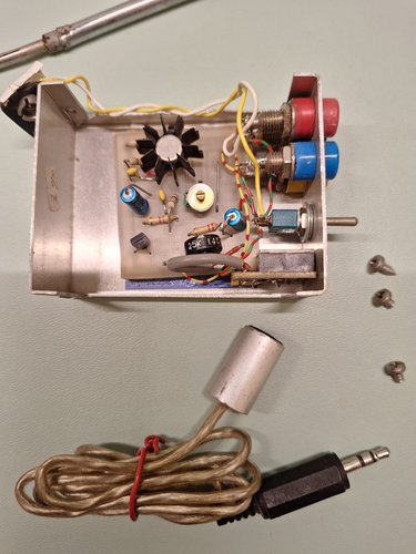

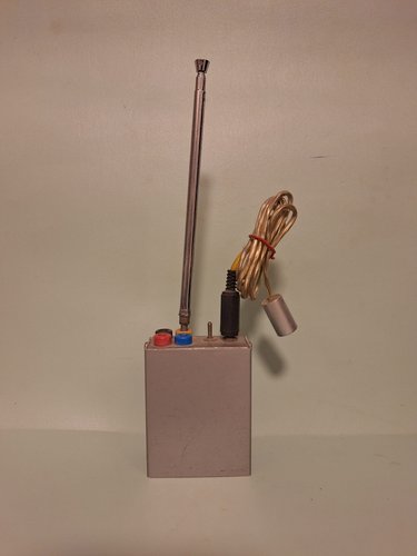

Ik was 13 of veertien toen ik dit bouwde:
Ik had dit dus helemaal nagemaakt. De print nagetekend met een stift op bloot koper en zelf geëtst. De hele handel in het kastje gebouwd. Het huisjes voor het (electret) microfoontje bedacht. En het werkte (een beetje) ook nog. Ik kon met een buurtvriendje via de radio praten. Ik was natuurlijk als de dood voor de RCD. Maar achteraf werkte dat dingetje waarschijnlijk zo ontzettend slecht dat de RCD me nooit hadden kunnen horen. Dat vriendje had de heuse jostikit van zijn pa gekregen. En daar had ik het weer van gekopieerd. Ik zat niet op een technische school maar op een mavo en had alle kennis gewoon uit (bibliotheek) boeken gehaald. Het is wel geinig want dit zendertje blijkt gewoon nu nog te oscilleren. Verder is het natuurlijk wel even beroerd als het zendertje toen was.
Ik denk dat je als leraar best wel wat leuks voor elkaar kunt krijgen. Maar je moet wel met een goed bouwpakket komen. Een bug op een breadboard gaat het vrees ik niet worden. dat veel te onstabiel.

Dat is een bug opbouwen op een breadboard ook, zo goed als. Een soldeerkitje zou nog kunnen. De leerlingen die ik heb gehad (3e en 4e klas), leerden het solderen vrij gemakkelijk in een half uurtje. Dit doen/deden we met kerst ook met Velleman knipperkerstboompjes.
Printjes kosten als je in china besteld als groot paneel zeer weinig. Spoeltje kan je op de print zelf etsen. Trimmer moet je wel voor een euro kunnen vinden. De rest kost "niets".
Als je op breadboard op wil bouwen, of met klemveertjes zoals in de elektronica 100 in 1 bouwdozen, en toch de onderdelen opnieuw gebruikt, dan kan je beter deze bouwen: https://pe2bz.philpem.me.uk/Comm/-%20Transmitters/-%20AMx/AMx-104-1tra…
Deze schakeling kan je óók nog opbouwen met in een plankje geslagen messing punaises of messing spijkertjes, daar is ie "ongevoelig" genoeg voor.
De onderdelen zijn duurder (varco en ferrietspoel) maar dat is dus geen issue als je ze iedere les opnieuw gebruikt.
Dit is een AM zendertje op een lagere frequentie, en op die frequenties zijn te lange draden en een 'vreemde' opbouw van veel minder belang. Ik heb deze schakeling opgebouwd ooit, met bc547 en met bd137 of 139 ofzo, met de BD werkte ie beter. Bereik tot 30m ofzo, met een stuk draad er aan als zeer imperfecte antenne.
De modulatie is met BC heel slecht, een mengsel van AM en FM, maar met die BD had ik daar somehow veel minder last van en was het een redelijke AM.
In plaats van de koolmicrofoon sloot ik via een elcootje een MP3 speler aan.
