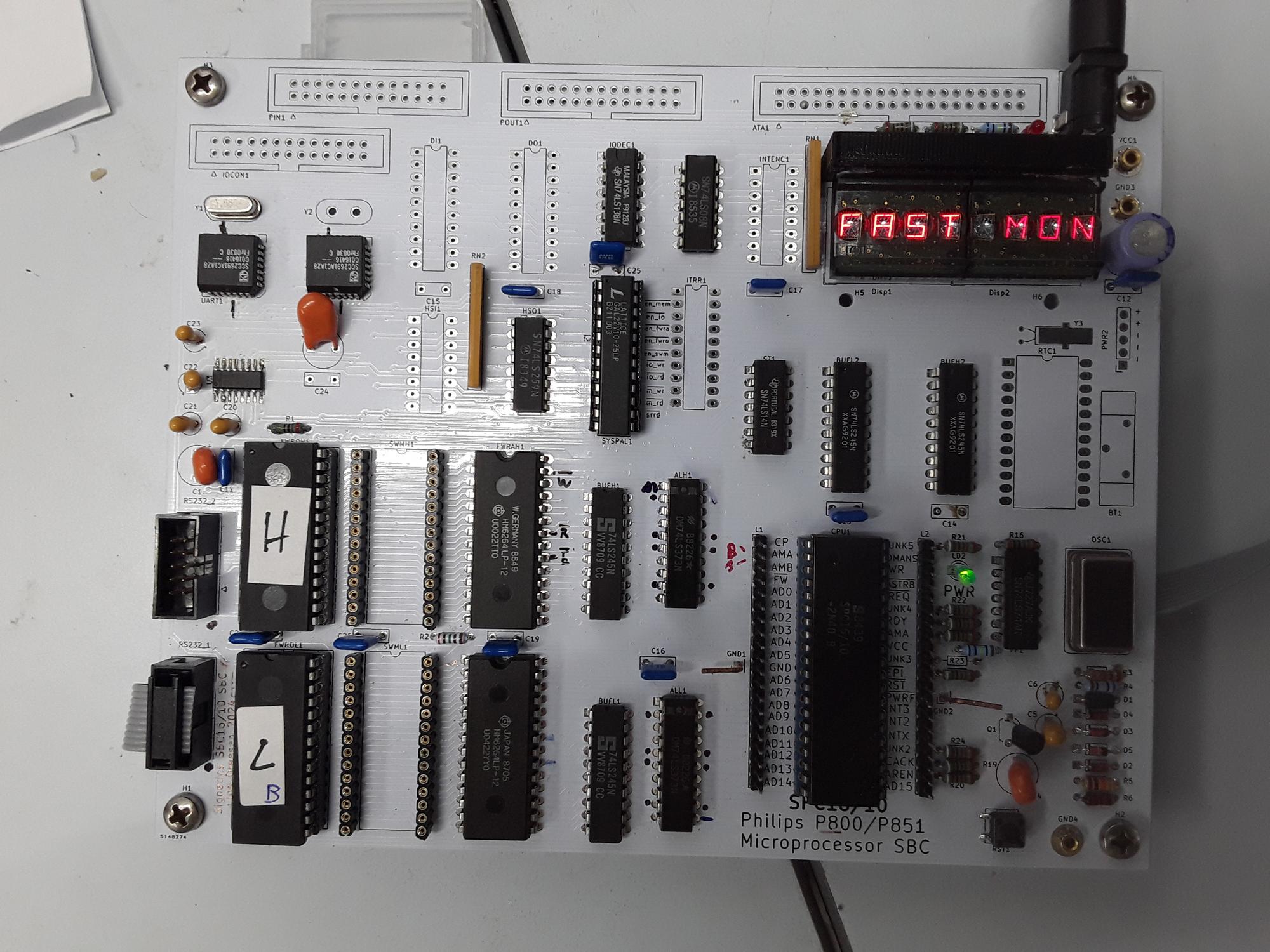

Deze PDF beschrijft de CP1A, het processorboard voor de Philips P853 computer. Op blz. 99 e.v. staat het schema van de CP1A : de daarin verwerkte microprocessor "XSC2752" is niets anders dan de SPC16/10. Daarmee zijn dan ook de laatse 5 pins bekend. In de komende dagen definieer ik de decoder-GAL en probeer eerste minimale programma's te draaien.

Maar : success! Het SPC16/10 board loopt !
Een pril begin van een monitor (laat de inhoud van 15 registers via RS232 zien), is geschreven.
Tevens heb ik een assembler geschreven (in standaard C).
Ook Ruud heeft een assembler geschreven, een verder optie is evtl. de Philips-eigen assembler in een P800 simulatie te gebruiken.
Er zijn verrassend weinig problemen met de PCB, mijn verblijvende PCB's kunnen zonder meer gebruikt worden.

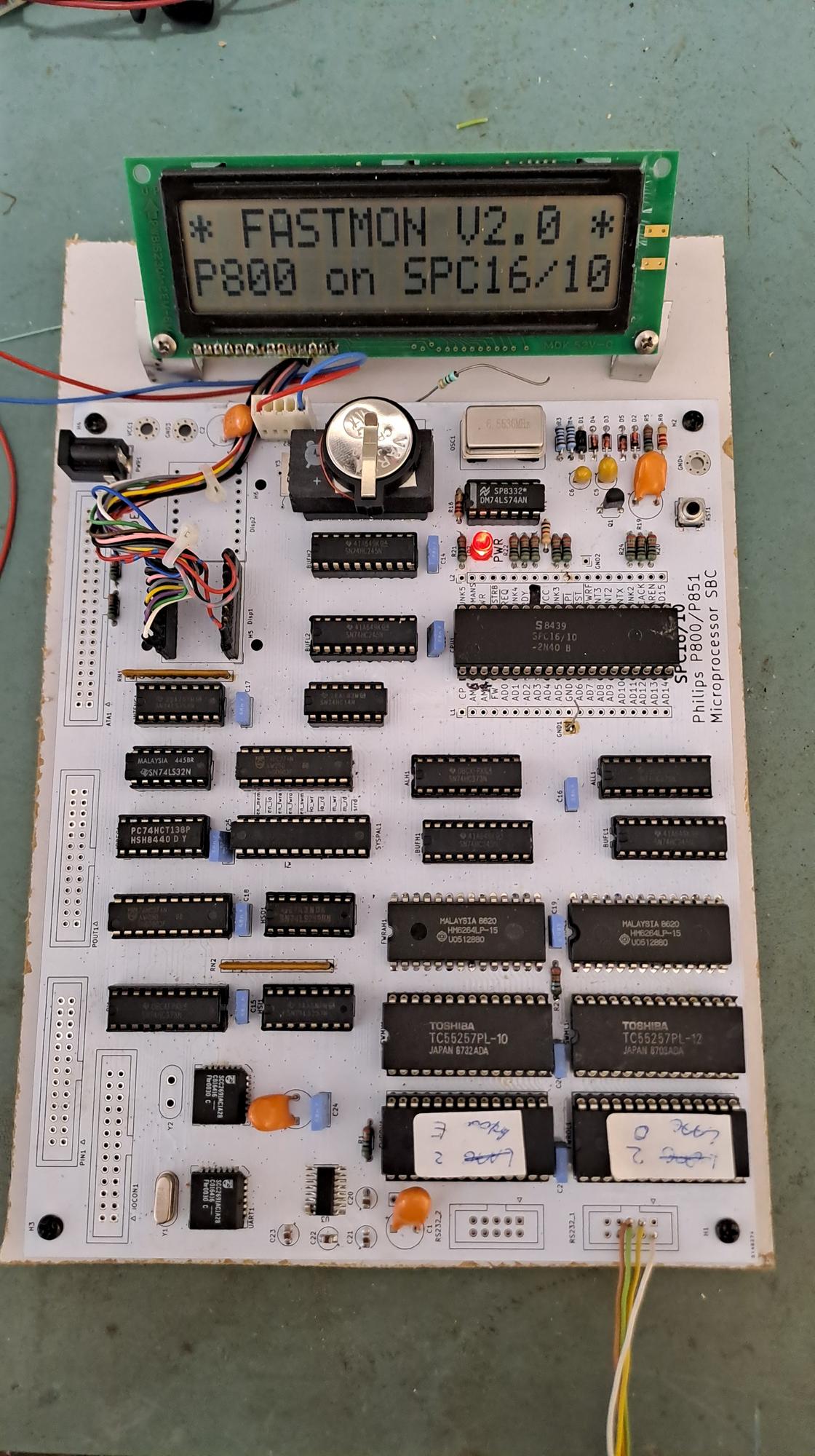

Wie dacht dat dit projekt een zachte dood gestorven was : nee hoor, het leeft nu verder op Github.
Zie https://github.com/josdreesen/SPC16_SBC
Er zijn ondertussen 3 boards gebouwd, alle werkend. Het monitorprogramma is al enigzins bruikbaar : memory laden / bekijken, Intel hex files downloaden en programma's starten.
De resterende SPC16 zijn nu in NL, ik heb nog 2 lege PCB's voor de liefhebber.
En voor diegene die niet wil solderen is er een kant-en-klare unit ( in de mininmale uitvoering) beschikbaar. Zeg 100 Euro ink versturen.
