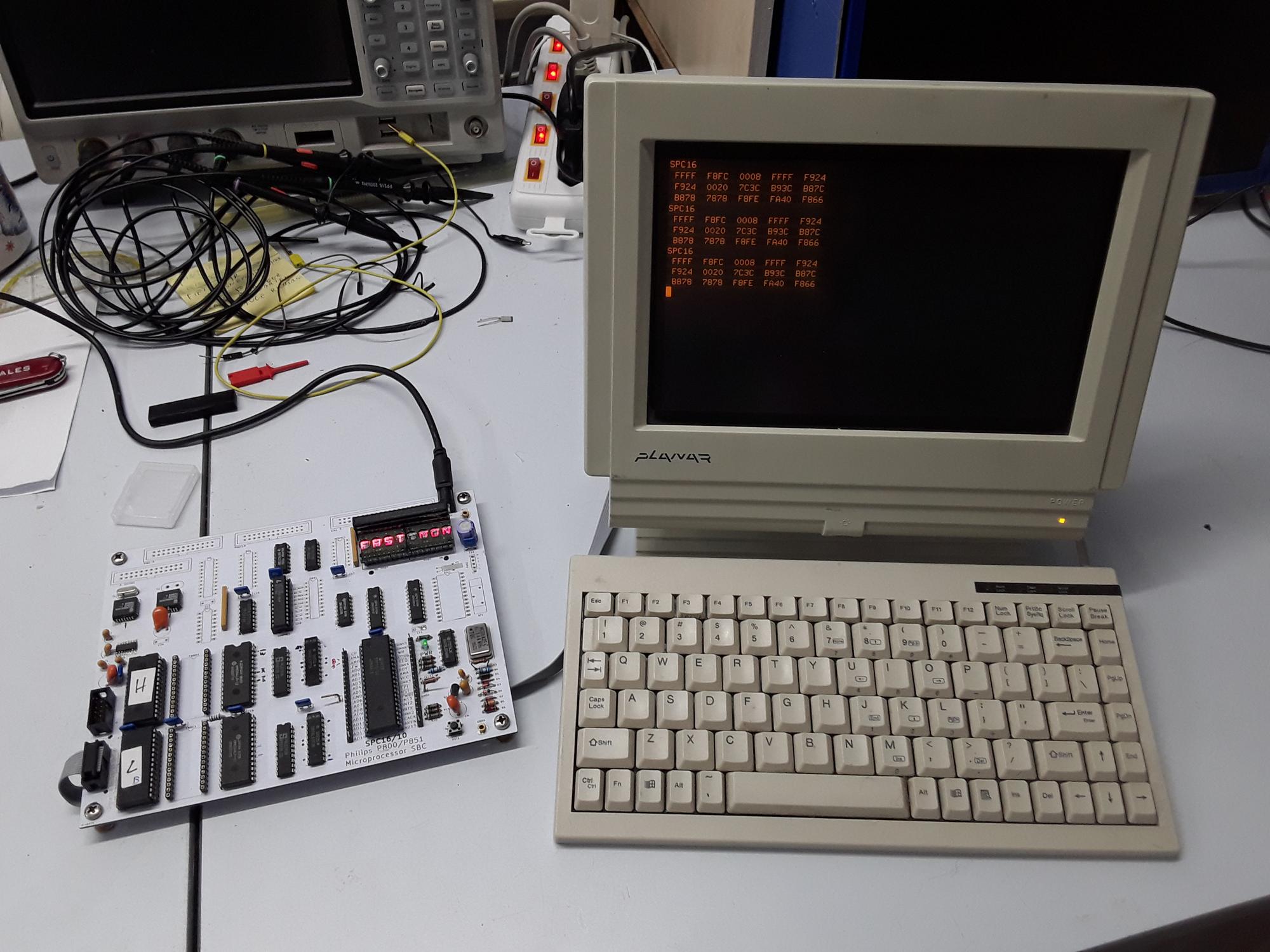

Deze PDF beschrijft de CP1A, het processorboard voor de Philips P853 computer. Op blz. 99 e.v. staat het schema van de CP1A : de daarin verwerkte microprocessor "XSC2752" is niets anders dan de SPC16/10. Daarmee zijn dan ook de laatse 5 pins bekend. In de komende dagen definieer ik de decoder-GAL en probeer eerste minimale programma's te draaien.
Vakanties, gezondheidsperikelen, China-Fake-chips, andere projekten, een vergeten soldeerpunt waar ik een week naar gezocht heb, enz. enz. :
Het duurde allemaal veel langer dan gepland.
Maar : success! Het SPC16/10 board loopt !
Een pril begin van een monitor (laat de inhoud van 15 registers via RS232 zien), is geschreven.
Tevens heb ik een assembler geschreven (in standaard C).
Ook Ruud heeft een assembler geschreven, een verder optie is evtl. de Philips-eigen assembler in een P800 simulatie te gebruiken.
Er zijn verrassend weinig problemen met de PCB, mijn verblijvende PCB's kunnen zonder meer gebruikt worden.
Alles info is te vinden op ftp.dreesen.ch/SPC16
Ik heb nog 3 SPC16/10's over, wie staat te popelen om te beginnen kan mij kontakteren.
Ik laat het projekt nu even rusten, enkele andere dingen hebben prioriteit.

Ben je er nog achter gekomen wat die 5 onbekende pinnen precies zijn?
2 pinnen zijn no connect.
2 pinnen zijn statusbits voor IO-operaties, de laatse pin is de output "fetch", maar de juiste funktie daarvan is onduidelijk.
Een groter issues is nu software : van een belangrijke instructie is de opcode niet bekend : RTF ( return from Firmware)
Algemeen is de samenwerking tussen Firmware & Software memory niet duidelijk.
Voorlopig blijf ik in "firmware" mode werken, als er een bruikbare monitor is zoek ik verder.
Nu nog moet ik nog ieder programma in de EEProms programmeren, dat moet duidelijk efficienter kunnen.

Die eproms op de boards die ik had (en nu bij jou liggen), is daar nog iets van te disassembleren en er wat uit te reverse engineeren kwa opcodes?
Zeker een return achtige instructie zou herkenbaar moeten zijn.
Een eprom emulator gebruiken? Er is vast nog wel ergens in de 2-de hands markt een "promice" oid te vinden.
Die SPC16/10 boards van jouw zijn merkwaardig inm die zin dat er geen eproms op zitten, maar wel het volledige bereik van 2 x 32Kx16 aan RAM. Hoe dat geheel opstart is mij een raadsel. Wel zitten er op andere borden, met een 8085, eproms. Er zijn nog andere opties om achter die ene opcode te komen, dat probeer ik eerst.
Een eprom-emulator is een optie, maar ik denk er toch aan maar met een software monitor te beginnen, en een Intel-hex loader moet daar natuurlijk deel van uitmaken.
