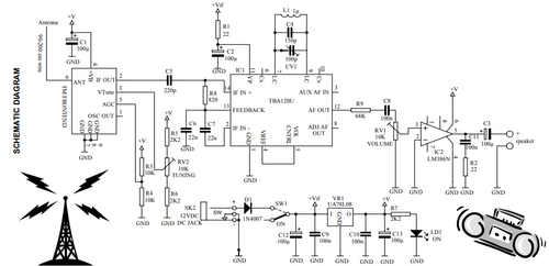

Nogmaals het Electron-schema (is al eerder hier besproken!) van inmiddels ruim 49 jaar geleden:

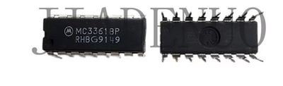

Op Alie express heb ik de MC3361 ook nog besteld voor het geval ik er eentje opblaas, met het originele Motorola logo:
In de datasheet staat precies de componenten welke nodig zijn, ik denk dat ik hiervoor een geëtste pcb voor ga gebruiken, dat is wel zo handig.

Ik heb toevallig jaren geleden zo'n Velleman FM-radio bouwpakket in elkaar gezet, werkt nog steeds. Daar zit ook een TBA120 in. Misschien dat je daar het schema van kan gebruiken.

Ik hou het liever bij de MC3361 dat zijn ic's die er speciaal voor zijn ontwikkeld.
Vandaag lag de MC3361 in de brievenbus en het printje ervoor heb ik op de pc getekend. Straks eens kijken of het lukt met etsen. Ik ben benieuwd naar hoe het zal gaan werken en hoeveel versterking ongeveer nodig is uit de eerste MF.
