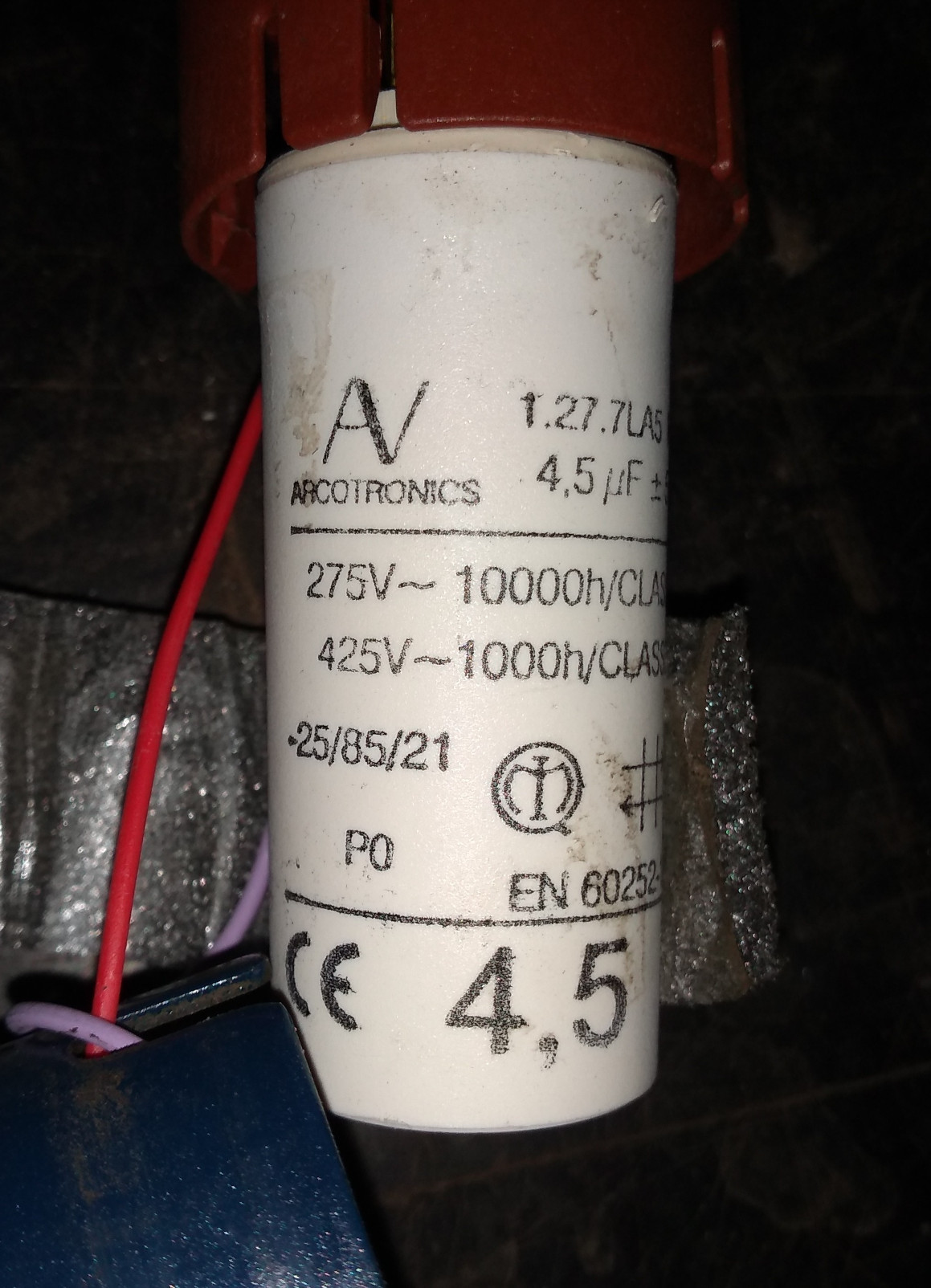

Ik heb een Somfy buismotor uit elkaar liggen omdat die soms wel en soms niet meer doet. De symptomen wijzen op een condensator die op het punt staat om te vallen.
Probleem is waar vind ik zo'n condensator? Zie foto's voor de specs. Wat het moeilijk maakt is de mini-faston connectie. En moet ik precies die 4.5uF aanhouden of kan een 4 of 5uF ook? Bij de diverse zaken kan ik wel een 4 of 5uF vinden, maar niet een 4.5uF
