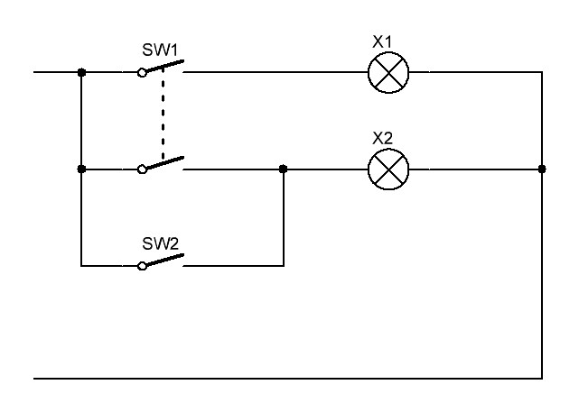

Beste,
Ik heb twee lampen een twee schakelaars.
Ik wil dat de eerste schakelaar beide lampen bedient, maar de tweede schakelaar om slechts één van de lampen te bedienen.
Bijvoorbeeld:
- eerste schakelaar is aan, beide lampen aan
- tweede schakelaar is aan, lamp B is aan
- beide schakelaars zijn aan, beide lampen aan
- beide schakelaars zijn uit, beide lampen uit
Hoe kan ik zo'n schakeling aansluiten?
Je kan een ucontroller met twee schakelaars en lampjes nemen en daar een mooi programmaatje voor schrijven.
Ik kan alleen passieve traditionele elektrische apparatuur gebruiken, d.w.z. Niko schakelaars.
Toeternietoe
Dubbelgeïsoleerd
En 1e schakelaar uit en 2e schakelaar aan ?
Dat is niet zo moeilijk. Gebruik bijvoorbeeld een dubbelpolige en een enkelpolige (normale) schakelaar:
Volgens deze stelling is de stand van de eerste schakelaar een "don't care", dus de lamp moet branden.

Dit is een probleem dat ik in mijn badkamer tegenkwam, omdat ik een aparte schakelaar voor de douchelamp wilde.
Bedankt voor de antwoorden. Blijkbaar kan het met één enkel en één dubbel of wisselschakelaar.

Dat bereik je toch door elke lamp een eigen schakelaar te geven?
Als elke lamp een eigen schakelaar heeft, dan kan je vier verschillende toestanden van brandende lampen krijgen, nl beide lampen uit, lamp1 uit lamp2 aan, lamp1 aan lamp2 uit en beide lampen aan.
Met de door TS gewenste schakeling kan je maar drie verschillende toestanden van brandende lampen krijgen, nl beide lampen uit, lamp1 uit lamp2 aan en beide lampen aan. Kennelijk wil TS dat de vierde toestand niet mogelijk is.
Ik vind het ook wat onpraktisch dat schakelaar 2 geen functie meer heeft als schakelaar 1 bediend is.
Als wel alle combinaties mogen, maar beide lampen moeten branden op 1 schakelaar (misschien zitten de schakelaars niet naast elkaar), dan is onderstaand een alternatief op de versie van deKees; met als extra functie dat als beide schakelaars bediend zijn alleen lamp 1 brandt.
Beide schakelaars uit, beide lampen uit (wenselijk).
Alleen schakelaar 1 aan: Beide lampen aan (wenselijk).
Alleen schakelaar 2 aan: Alleen lamp 2 aan (wenselijk).
Beide schakelaars aan: Alleen lamp 1 aan (extra functionaliteit).

Ik denk dat het de bedoeling is dat met schakelaar 1 altijd naar "beide lampen aan" geschakeld kan worden.
In jou schema/waarheidstabel als beide schakelaars "aan" staan, dan kan je met schakelaar 1 bedienen of lamp1 of lamp2 aan is.
Je kan schakelaar 2 dan zien als: Beide lampen samen aan/uit of "apart" = altijd precies 1 aan.
Lamp 1 schakelt dan tussen de mogelijkheden.
Maar goed. Zoals in het originele progamma-van-eisen staat, heb je de vervelende situatie dat beide lampen aan zijn, en je dan schakelaar 1 bedient en... alleen 1 lamp gaat uit, je moet naar schakelaar 2 lopen om ze alletwee uit te krijgen.
Volgens mij is er een externe state nodig om het plaatje compleet te maken:
1 persoon1 zet lamp2 aan met schakelaar 2.
2 persoon2 wil vol licht, bedient schakelaar 1 en krijgt ook lamp1 aan
3 persoon1 verlaat de ruimte
4 persoon2 verlaat de ruimte en wil alle lichten uitdoen met schakelaar 1....
Het is nu een kwestie van beoordeling, wensen, inschattingen... wat nu "gewenst gedrag" is. Als je "persoon1" kan instrueren om schakelaar 2 om te gooien als ie weggaat ook al doet dat nu niets.... dan is zoals beschreven misschien voldoende. Maar het is lastig voor mensen om een schakelaar die niets doet te bedienen. Dat wordt vaak vergeten. Wat als er een lamp2 gebruiker persoon3 binnenkomt tussen 2 en 3? Moet die de schakelaar uitzetten?
