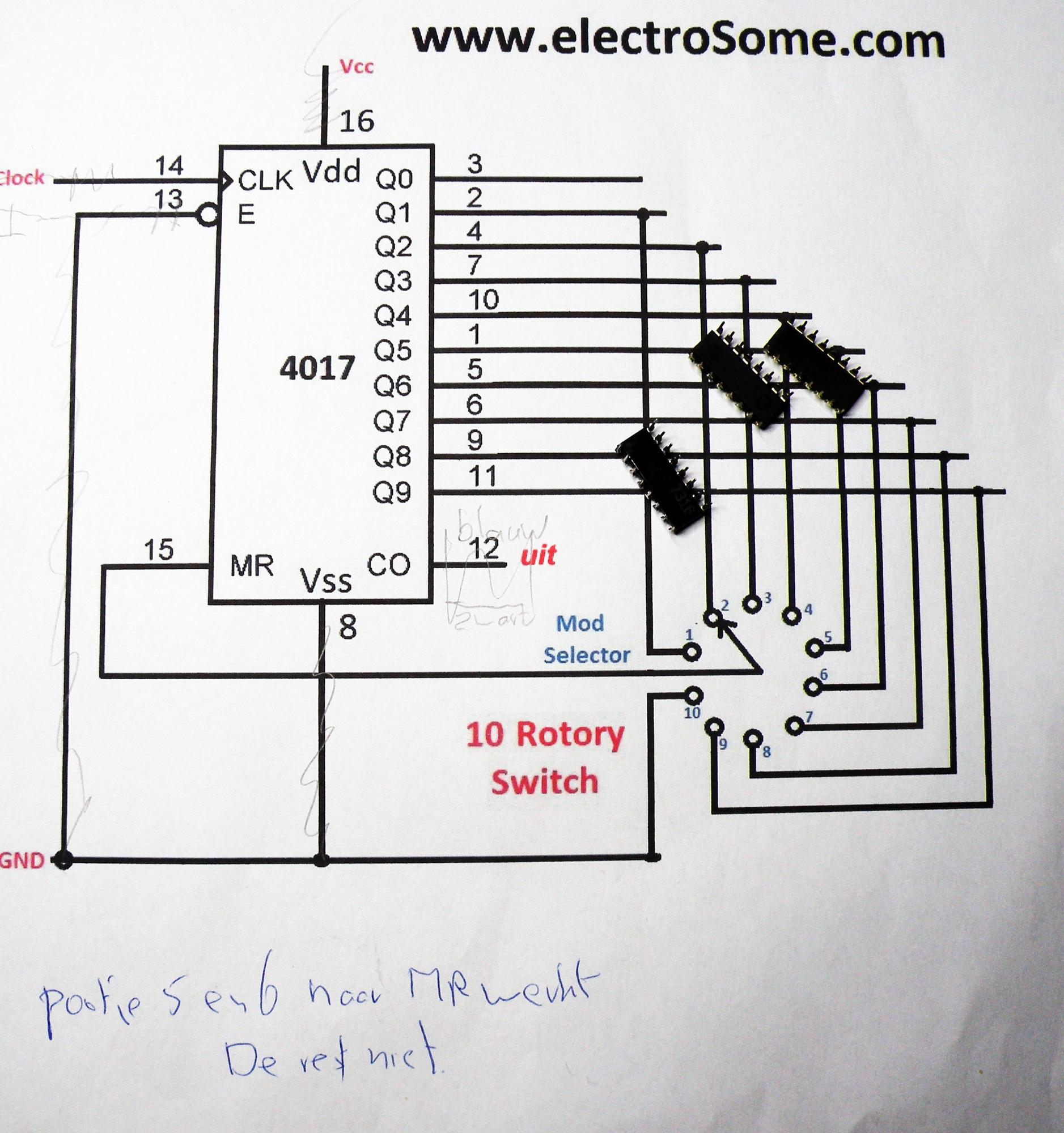

Ik wilde een instelbare deler maken voor een pulstrein.
Frequentie tussen de 1 en 1000HZ.
Schemaatje gevonden waarbij een CD4017B wordt gebruikt.
De pulstrein maak ik met een NE555.
Bij thuiskomst bleek dat ik i.p.v. CD4017B's het type HEF4017B's had gekregen.
Even snel gezocht en volgens mij is dat HEF type óók te gebruiken voor mijn schakeling.
Voeding spanning, Frequentie toepassing, pen uitvoering etc, allemaal OK.
Echter bij het proefdraaien kon ik niet de gewenste deelfactor instellen.
Alleen op de uitgangen pin5=Q6 en pin6=Q7 kreeg ik een pulstrein te zien op een lagere frequentie dan aangevoerd op de CLK ingang.

Het probleem van bovenstaande schakeling is dat de MR een asynchrone reset is.
DWZ als je deler Qx pin actief wordt reset die alle interne flipflops (via je draaischakelaar).
MAAR: Die reset ook de flipflop van Qx, dus zijn eigen signaal.
Je ziet dan een hele korte glitch op de MR staan die buiten spec is.
Niet alle flipflops zouden kunnen resetten waardoor je onregelmatig gedrag krijgt in de outputs.
Kortom: De schakeling deugt niet.
Een betere oplossing is een deler gebruiken met een SYNCHRONE reset input.
Een andere oplossing is de MR puls verlengen tot de minimale reset hoog tijd (uit het datasheet te halen, worse case 260 ns @ 5V) door een RC netwerkje oid of een paar extra buffertjes er tussen etc etc.

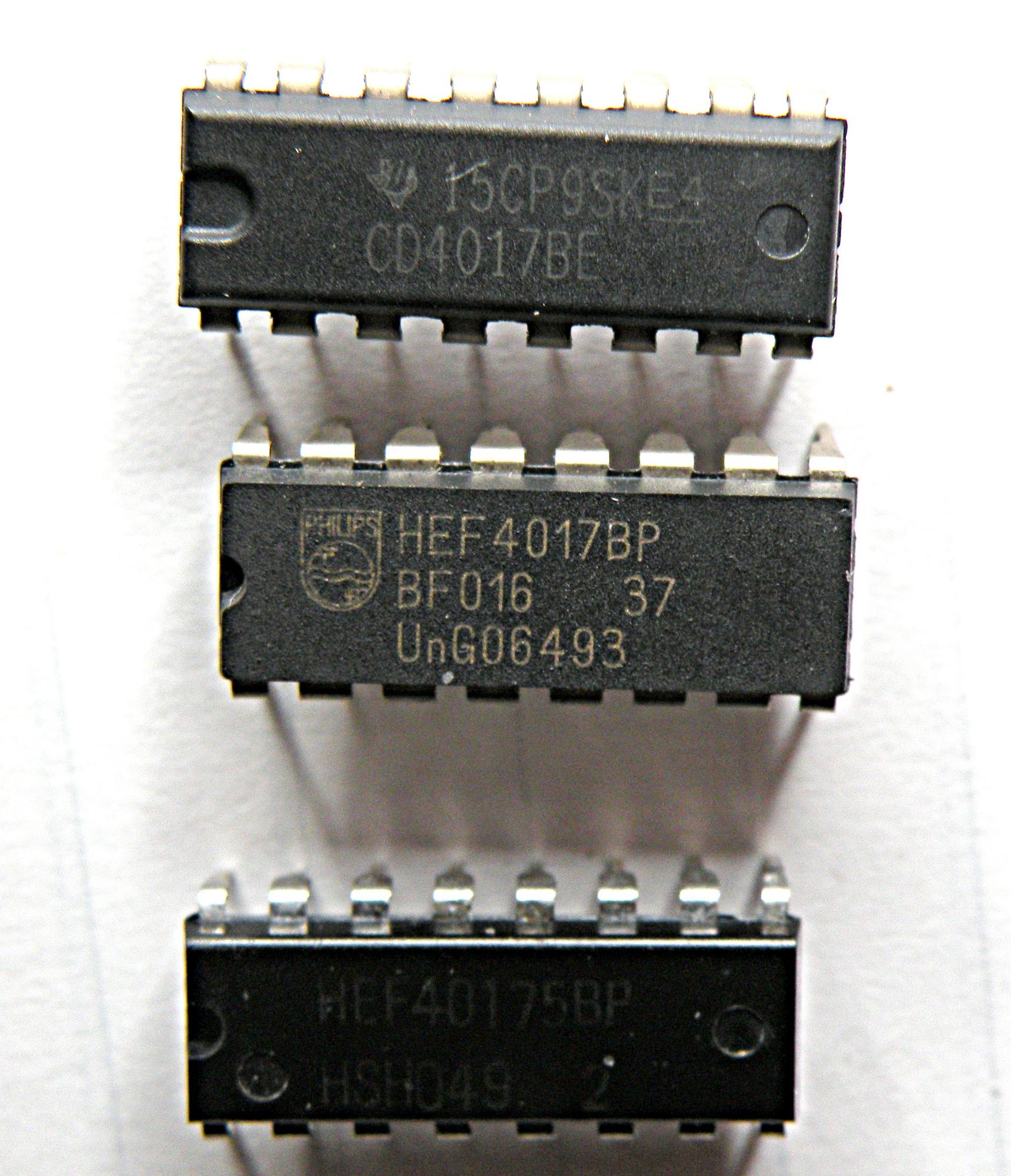

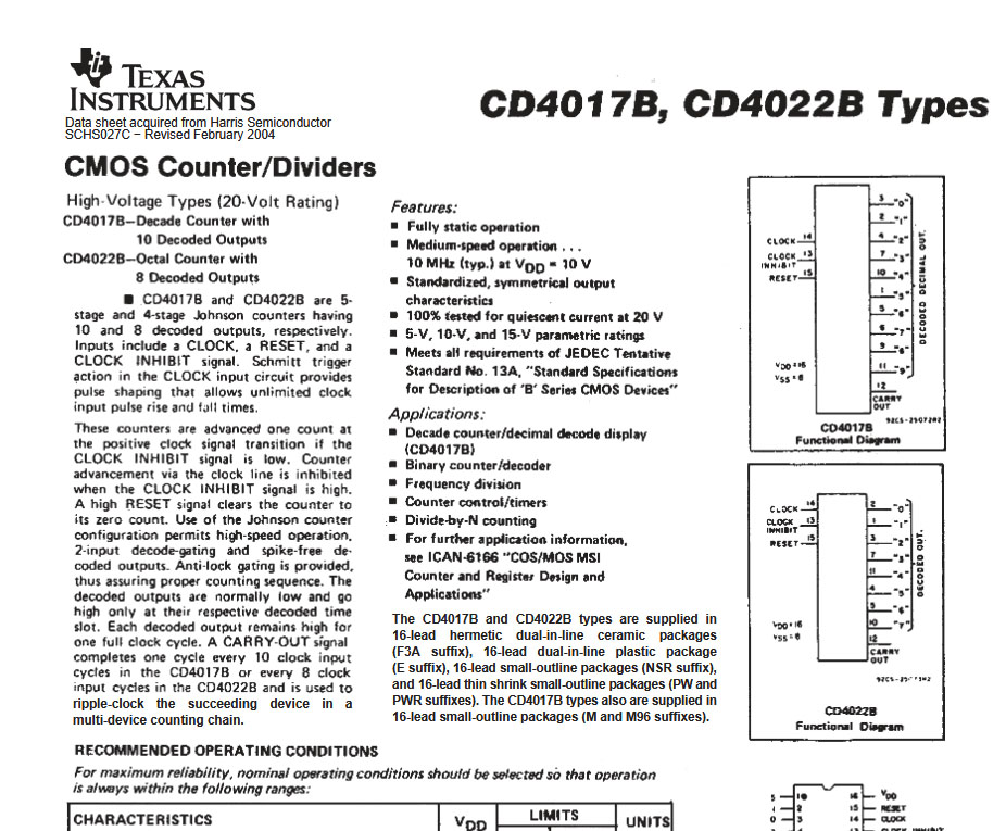

Die middelste HEF ziet er vreemd uit. Het dak heeft volgens mij te scherpe randen en oppervlak ziet er geschuurd uit. Er zit ook geen circel-vormig kuiltje op. Maar ik weet niet zeker of elk IC dat heeft.
Beste manier is de test schakelingen uit de datasheet te bekijken. Ook staat daar vaak de marking beschreven. Mogelijk een beetje lastig hier omdat Philips vreselijk lang IC's heeft gemaakt. Je kunt ook de verf testen met aceton.
Die onderste op de foto is een ander onderdeel HEF40175 een quad D-flipflop.
Je kunt even als experiment een R-C netwerkje vanaf je rotary switch en de MR zetten.
HEF's hebben in tegenstelling tot CD's Schmitt Trigger ingangen.
Je kan een CD door een HEF vervangen maar niet omgekeerd
Het trugvoeren van een Q naar de reset wordt zelfs in datasheets gedaan. En ik ken het ook niet anders als een manier om de 4017 in te stellen als een deler.
Als je meerdere 4017's gaat resetten wordt dat iets om rekening mee te houden.

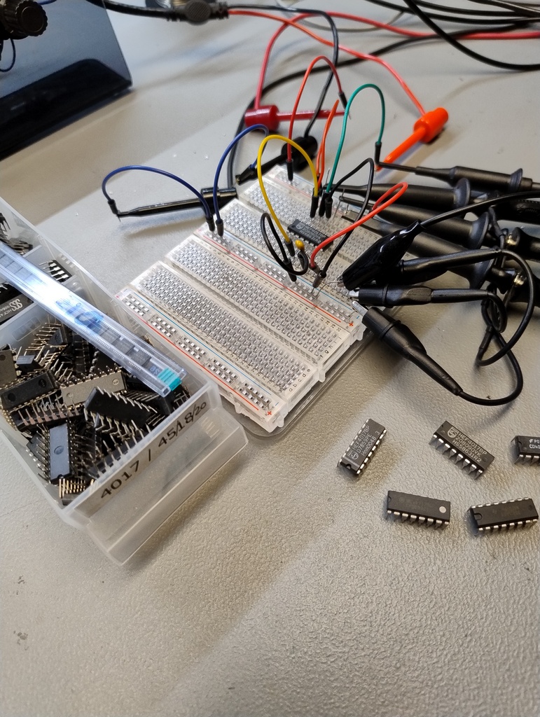

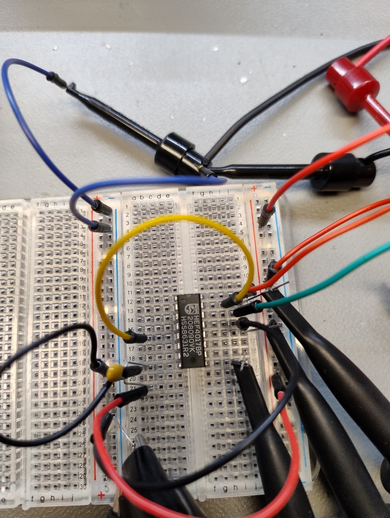

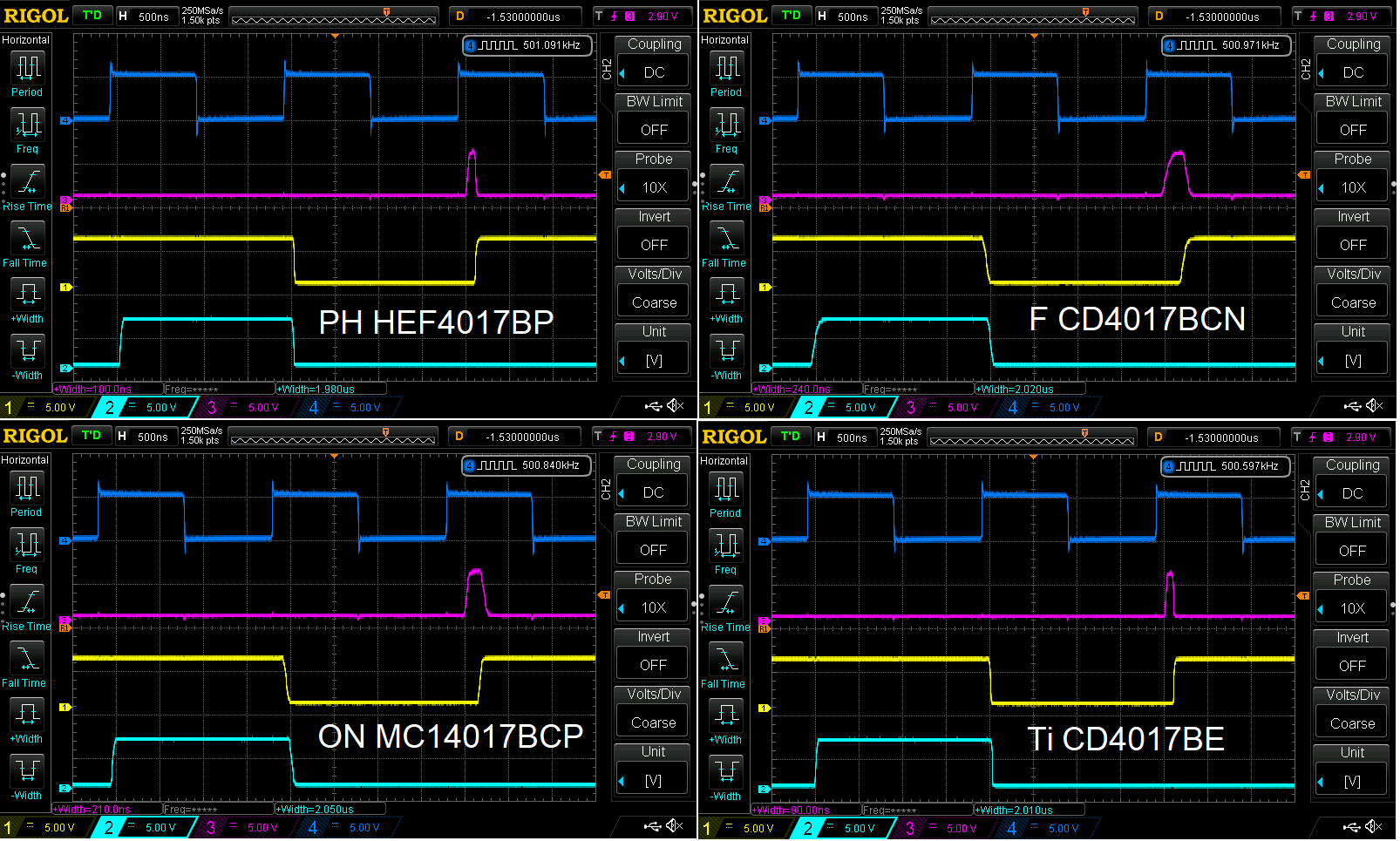

Maar ter leering ende vermaeck heb ik eens een grabbel in mijn 4017 bakje gedaan.
En een heel simpele schakeling op een bordje geprikt.
Geklokt op 500kHz met een voeding van 5V
Van boven naar beneden:
Clock
Reset / Q6
Carry
Q4
Wellicht smerig, en bij alle varianten buiten spec, maar het werkt. Ik heb het in het verleden ook vaak genoeg toegepast.

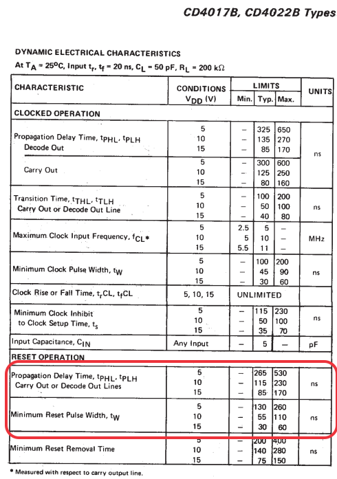

Volgens de 2 datasheets die ik nu gevonden heb, is de propagation delay van Reset -> Decode output 500 ns of meer.
Dat is al bijna 2x zoveel als die 280 ns.

Het HEF IC op de foto ziet er op het eerste gezicht origineel uit.
Het zal de oorzaak niet zijn, maar ik vraag me af of de uitgang van een gewone 555 volledig binnen spec is voor een CMOS ingang.
Wat ik ook nergens terug kan vinden, is dat de ingangen van de HEF serie standaard Schmitt triggered zouden zijn. Ben benieuwd waar ik daar meer over kan vinden.

Dit probleem kan je oplossen door 2 RC-netwerkjes in serie tussen de schakelaar en pen 15 te zetten, dus zoiets:
Schakelaar
      ____            _____
0----|____|-----+----|_____|------+-------> pen 15
       R1       |       R2        |
          C1  ----           C2  ----
GND ------------+-----------------+-----------
C1 wordt opgeladen vanuit de schakelaar. C2 wordt opgeladen vanuit C1. De spanning op C2 is lager dan C1. Op enig moment is de spanning op C2 zo hoog dat de 4017 reset. Op dat moment wordt de spanning op de schakelaar 0V. Condensator C1 gaat zich ontladen over R1 en R2/C2. de spanning op C2 loopt dan nog een korte tijd op en zakt daarna terug naar 0V. Effectief krijg je dan op pen 15 gedurende een korte tijd een 'sterke' resetpuls.
Mooie waardes van R1 t/m C2.? Geen idee.

Wat overigens in het schema van de TS nevernooitniet gaat werken is de carry uitgang gebruiken voor je gedeelde clock. (ofwel dat pennentje waar in het schema nu 'uit' bij staat)
Dat werkt enkel bij deeltallen boven 5. Q0 gebruiken als uitgang is al een veel beter idee.
Op woensdag 18 december 2024 23:34:39 schreef Sine:
Scherp opgemerkt!!
Die had ik ook al gezien (van die 'uit'), het ging bij mij meer over die MR die fout gebruikt is. Bij 4 zou het al moeten werken trouwens, de carry is intern de 4-de flipflop. Maar dan is je puls heel kort (dat naaldje waar ik het elke keer over heb).
@Hensz Minimum delays worden zelden in datasheets opgegeven. Dus waar zie je dat staan van die 500 ns? Nergens in de CD4017 DS van TI in ieder geval.

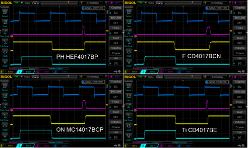

Op woensdag 18 december 2024 21:43:40 schreef henri62:
... Jammer maar het is toch echt buiten spec.
Voor de CD4017B is het zelfs in het worst-kaas geval van maximale pulslengte en minimale delay nog steeds binnen spec zoals reeds is uitgelegd door @Hensz.
Bij de HEF4017B is het veel ruimer: delay van reset naar output is minimaal 100ns, terwijl de minimale reset puls maximaal 50ns hoeft te zijn...
Alleen de MC14017B kan het in de uiterste gevallen moeilijk krijgen: daar zijn die twee tijden beide 500ns.
Ik moet echter wel zeggen dat in geen van de vier datasheets die ik heb geraadpleegd deze truuk wordt gebruikt...
Waar het nog fout kan gaan is de stijg/daaltijd van de reset impuls, omdat er geen schmitt-trigger op die input zit; ik heb alleen geen gegevens daarover kunnen vinden.
op pagina 3-54:

@fatbeard: dat is de maximale en typical delay als je de reset activeert en de output gaat resetten.
De werkelijke mimimum delay is NIET gespecificeerd. Kan dus makkelijk minder veel minder zijn.
Zelfs als je de typical delay gebruikt zit je al buiten spec.
Hmmm...
Typical delay reset-output (voor de CD4017B) is 265ns@5V, typical minimum reset pulse width is 260ns@5V. Voorzover ik digitale logica begrijp heb je dan nog 5ns marge...
Wellicht kun je wat meer uitwijden waarom dat buiten spec is?
Het is onrealistisch om te veronderstellen dat wanneer van dezelfde chip de ene parameter een typical waarde heeft een andere parameter drastisch van de typical waarde afwijkt...
