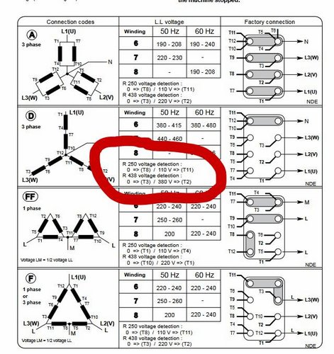

Ik heb de handleiding niet doorgenomen, maar ik vermoed dat het rood-omcirkelde ook een rol speelt bij het instellen van de spanning van het apparaat:
Als het een R250 is dan kun je de spanning met een potmetertje nog wat trimmen.
Waarschijnlijk beinvloed de 50/60Hz rotary switch ook het regel bereik.
Die R250 zit trouwens op een middenaftakking direct op de hoofdwikkeling (115V), dus oppassen: de ingangsdraden hebben een life voeding dus. Een R438 direct op de 230V L2.

Er zit een 438 regelaar in. Kwestie van eerst het toerental van de motor omlaag brengen (2400 > 1800). Vervolgens een stekkertje in de regelaar om steken en dan via een trimmer de spanning opnieuw afregelen.
Als je er goed bij kunt is het letterlijk 5 minuten werk.
