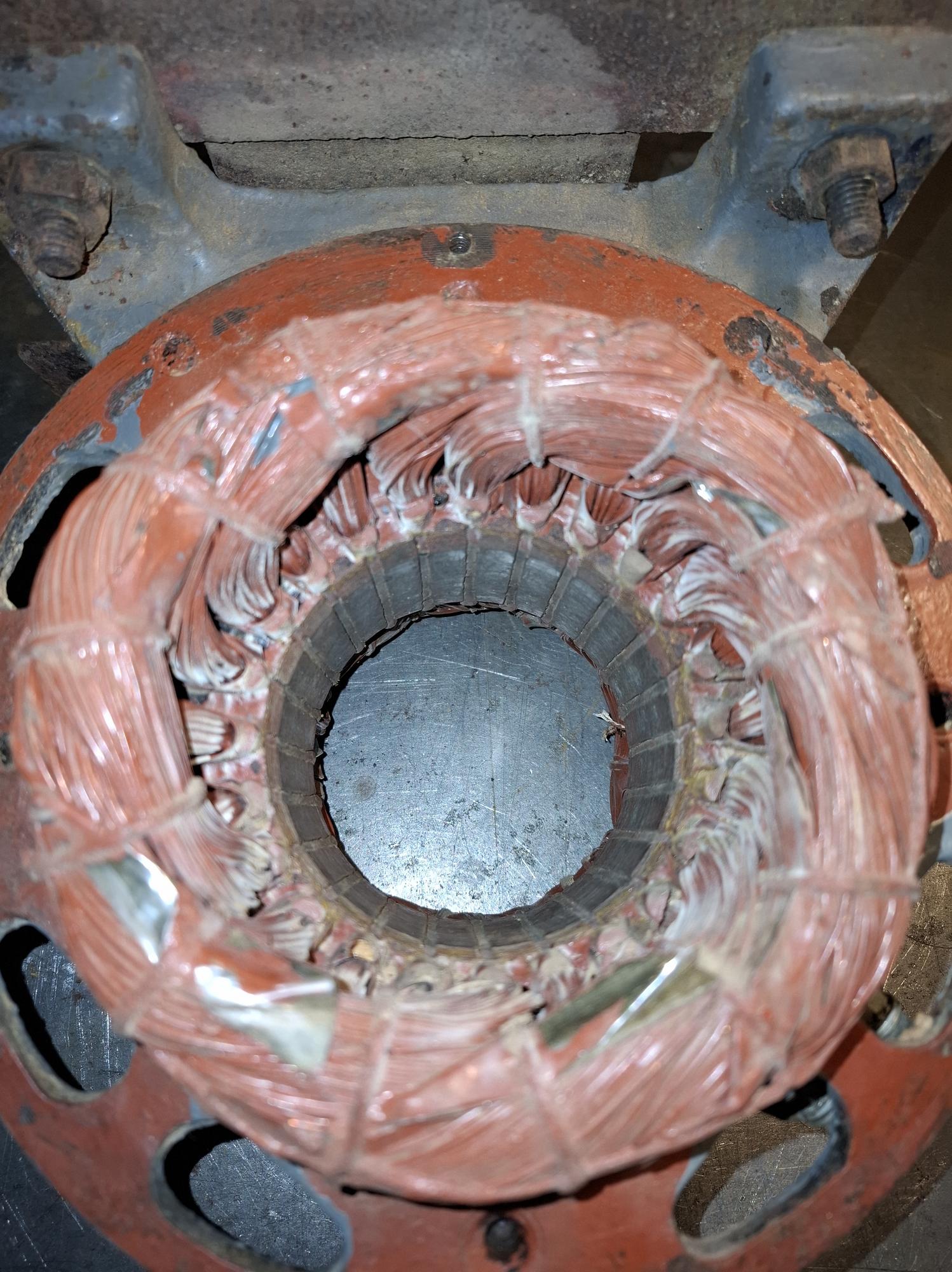

Ik heb een oude ACEC elektromotor waarvan ik qua informatie enkel het kenplaatje heb.
Is er ergens aan de hand van type, serie en productienummer wat historiek (leeftijd?) van deze motor te vinden ?
Aan de stijl van het (koperen/bronzen ?) typeplaatje, volledig in relief, lijkt het me mogelijk een best wel oude motor te kunnen zijn. Want op de meeste foto's van ACEC motoren die ik tot nu gevonden heb, zit er een 'eenvoudig blikken' plaatje.

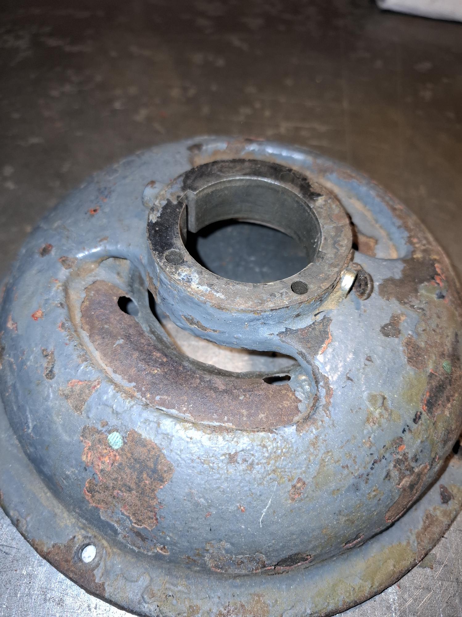

Ook de constructie van de motor, met open lagerhouders, laat vermoeden dat het een al wat ouder ding is want in die grote openingen draaien de koelvinnen van de rotor, zonder enige verdere afscherming.
Er zitten wel 6204 (20x47x14) kogellagers in, wat ik op zich dan weer eigenaardig vind. Op de lagers staat enkel 'made in France' en nog 3 kleine helaas onleesbare letters/symbolen, maar qua maten komen ze overeen met 'moderne' 6204 kogellagers. Mogelijk ooit 'omgebouwd'? Of zou dit toch origineel kunnen zijn?
Ook de vermelde combinatie voltage 200/115 en freq 50 Hz lijkt me niet niet de meest courante ...
Deze motor heeft jaren als aandrijving van een oude (zelfgemaakte) zaagtafel gediend en was op een of andere manier toch aangesloten op een driefase net 3x380+N volgens mijn vader. Hoe weet hij niet meer juist, maar het was zonder transfo of dergelijke en de motor werkte prima ? Kan dat of betekent dit dat er intern aan de motor toch ooit veranderingen gebeurd zijn ?
Alle informatie is welkom. Alvast bedankt.

zie foto
Waarschijnlijk is de stator van de motor ook (gedeeltelijk) bruikbaar om een sleepring motor te bouwen, het kenplaat vermeld immers V. rot en A. rot
De kogellagers 6204 zijn al langer genormaliseerd, dus het is niet uitzonderlijk dat die daar in zitten.

Net nog even een machinist handbook open gedaan van 1914, en daar is de 6304 al in opgenomen. De 6204 bestond toen dus wellicht ook al maar enkel de 63 reeks kan ik terug vinden in het boek (kogellagers is hier nog maar een heel klein hoofdstukje).
Interessant ding, ik kan er niets specifieks over zeggen. De motor is iets van 1kW gebaseerd op deze getallen. Ik weet dat moderne motoren met 80mm ashoogte ook 6204 lagers gebruiken en dat vierpolige varianten hiervan grofweg 1kW zijn. Dat zou deze motor best een grote vermogensdichtheid geven voor hoe oud het typeplaatje er uitziet. De open constructie zal misschien ook wel helpen, want moderne motoren zijn gesloten. Zulke motoren hadden vaak wel een beetje marge, en als dat ding op een 3x220V net (wat in Belgie volgens mij nog wel voorkomt) aangesloten wordt merk je daar waarschijnlijk bar weinig van. Hij zou wat heet kunnen worden doordat de stator verzadigt, maar 10% is niet heel veel. Het zou me niets verbazen als dat gewoon jarenlang heeft gewerkt op een iets te hoge spanning. Als hij in ster aangesloten is dan zou ik daar voorlopig even van uit gaan.
Als dit ding vooroorlogs is, dan is het best mogelijk dat hij eens herwikkeld is. Die ouderwetse isolatiematerialen hadden lagere smeltpunten en vaak het eeuwige leven niet, en dan is herwikkelen voor een courante spanning best te doen, zeker met de fabrikant lokaal. Het is alleen ongebruikelijk dan geen nieuw typeplaatje te maken.
