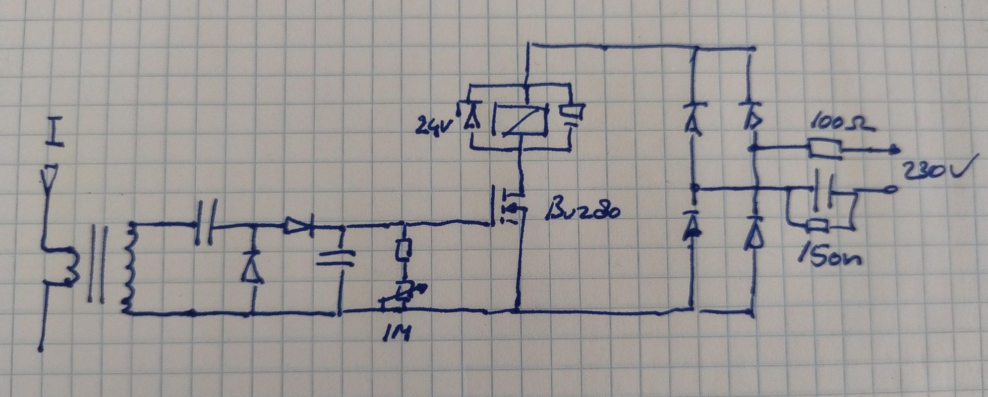

compacte en efficiente AC stroomdetectie?
Als ruimte een issue is zal het wel "subtiel" moeten.
De mijne mocht "lekker lomp" zijn, daar gebruik ik een diode brug als "stroomdetectie".
Deze ook, aan de tekenwijze te zien lijkt deze "geleend" uit Elektuur.

@bprosman: Dat is inderdaad de 'standaard' methode.
Nadeel daarvan is het vermogensverlies: bij een verbruiker van 100W en een cosφ van 0.9 is dat al grofweg 0.7W aan warmte die ergens heen moet...
Ohja, 4A dioden zijn ook niet erg klein...

Klopt, ik gebruik een 600V brugcel die de maar heeft van zo een aluminium 35A brugcel.

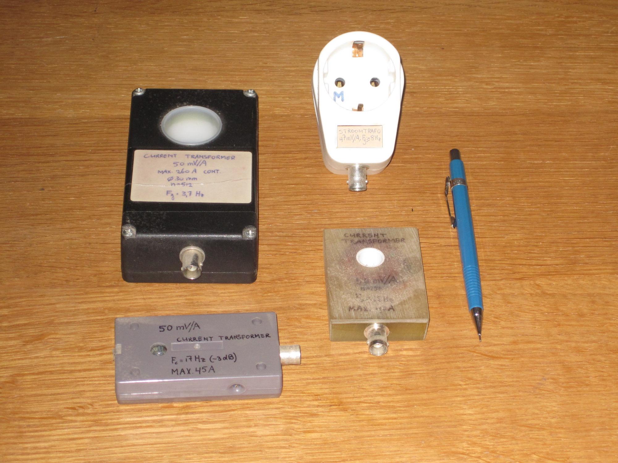

Dat gaat zo te zien niet in de beschikbare ruimte van 22x28x25mm passen... ;)
Om het in die behuizing te krijgen gaat een hele grote uitdaging zijn. Ik heb ooit een (meet-) stroomtrafo ingebouwd in zoiets en dat was al een hoop gepuzzel, in combinatie met een BNC-chassisdeel. Om eerlijk te zijn zie ik eigenlijk niet dat het kan om een relais plus nog wat electronica, ingebouwd te krijgen in zo'n kleine behuizing. Er is *net* voldoende ruimte voor de originele schakelaar... Zelfs een simpele stroommeetadapter, met niet meer dan 2 banaan-pluggen, was al een vervelende klus.
De oplossing van Kruimel (relais of SSR, bediend door de USB-aansluiting van de PC) lijkt me nog de meest simpele en effectieve oplossing, in dit specifieke geval.
... of een spoeltje rond een ader wikkelen dat voor een trigger kan zorgen...
Beter een ader door een bestaand spoeltje duwen.

Wat moet een spoel om een draad of een draad door een spoel dan doen?
Dat is bijna per definitie een stroomtrafo....
Kan me niet herinneren ooit een stroomtrafo gekocht te hebben - de mijne zijn allemaal 'gewone' spoelen met een extra draad erdoorheen: de nieuwe primaire wikkeling van wat voortaan een stroomtransformator is. Met uiteraard wel een extra weerstand op de secundaire wikkeling....

Elektuur had ook ooit een krabbel voor een 0W master/slave. Ongetwijfeld in een halfgeleidergids oid.
Dat ding heb ik jaren gebruikt voor de randapparatuur rond een (beeldbuis) TV.
Het spoeltje was geloof ik een onstoorspoeltje uit een snoerdimmer met de te meten stroom daar 2x doorheen.
Een zener over de gate ben ik nog vergeten, dat kan anders wat "spannend" worden.
