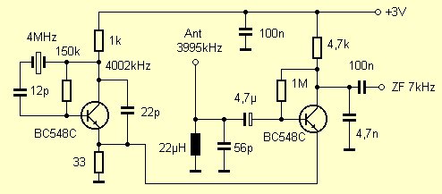

Gisteren kwam ik dit kleine projectje tegen van Kainka:
http://www.b-kainka.de/bastel96.htm
Eenvoudiger kan eigenlijk niet als het schema zo bekijkt.
Ik heb het vanmorgen even in elkaar geprikt op breadboard en wat x-tallen geprobeert:
4MHz: Deutschen Welle 3995 kHz
6MHz: RTL 5990 kHz Sample
6,144MHz: Deutschen Welle 6.140 KHz
Een draadantenne heb ik gekoppeld via een 1nF condensator, en op dit moment is een telescoopantenne genoeg en geeft een draadantenne teveel rommel. Dit kan natuurlijk verbeterd worden met een pre-selector.
RTL klinkt goed, maar in het audiospectrum loopt maar tot 13kHz, net iets11kHz een stuk minder dan FM-kwaliteit.
