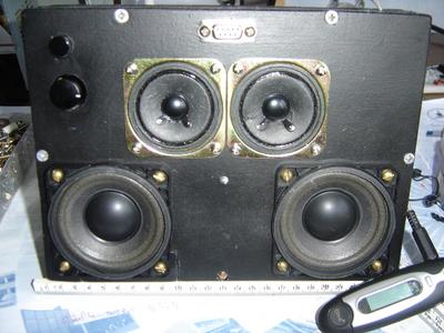

Mijn project: een versterker om mee naar school te nemen. Het wordt steeds lekkerder weer, en dus gaan we in de pauze's buiten zitten. Wat is er fijner dan met muziek aan op het gras liggen (even erbij zeggen dat bier niet toegestaan is).
De eisen:
draagbaar - zo plat mogelijk - versterker moet op lage spanning werken - er moet toch veel geluid uit komen.
De accu die ik heb gebruikt is een 10,8V 3600mAh Li-Ion accu uit een oude laptop. Die laptop gebruik ik ook om de accu op te laden.

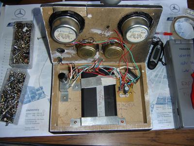

Hier een foto van de binnenkant. Midden in het bovenste paneel zie je wat elektronica, dat is een constante stroombron voor het blauwe ledje, verder zie je er 4 speakers zitten.

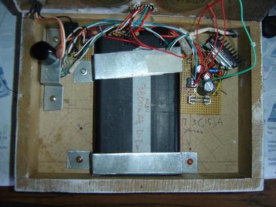

Hier een close-up van de elektronica. Links zie je de potmeter om het volume te regelen, en een printje die bij een te lage accuspanning zorgt dat de versterker zichzelf uitschakelt. 'tijd om de accu op te laden'. In het midden zie je de accu, en rechts de versterkerprint. Er zit maar een klein koelelementje op, maar groter hoeft niet. Hij wordt nauweijks warm.
Dan nog een foto van de voorkant. De sub-D 9 connector is voor het opladen van de accu, aangezien de accu 9 aansluitingen heeft. Links zie je de aan/uit schakelaar en de volumeknop. Aan de bovenkant komt er een draadje uit met een jackplug eraan, om men mp3 speler op aan te sluiten.
edit: de afmetingen zijn 24 cm breed, 18 cm hoog en 6,5 cm diep. Gewicht is 1,8kg. Geluid kan ik alleen van zeggen dat hij behoorlijk goed klinkt, zelfs als ik hem kei hard zet. Heb op het moment alleen beschikking over een digitale fotocamera. Daar kan ik wel filmpjes mee maken maar weet niet hoe:)
leuk gedaan zeg!
maar hoe plat is ie precies?
en kan je ook in een filmpje/geluidsopname
neerzetten hoe goed ie klinkt?
Met een brakke mic en compressie... Nee laat maar.
PC-brulkubusspeakers?

Jammergenoeg geen pc speakertjes:) Daar zitten niet eens hoge-tonen speakers in
versterker is trouwens de TDA1516Q
