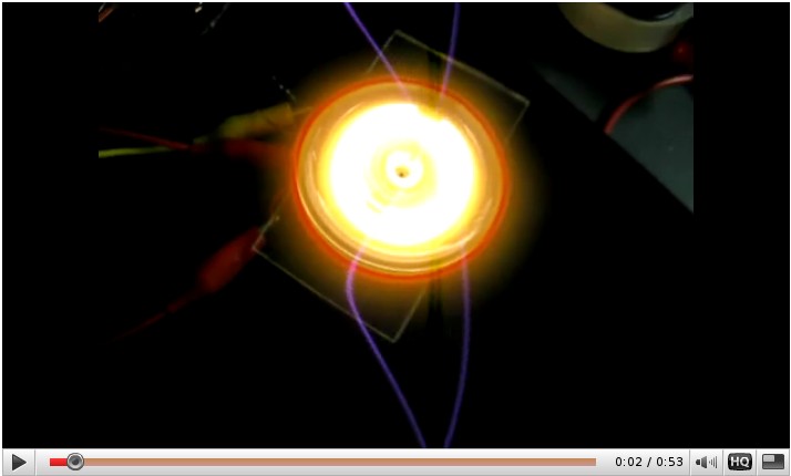

klein dingetje van mij:
http://www.uploadarchief.net/files/download/filmbegin.jpg
Voor die propellorclock waarbij ik maar geen stroom op het draaiend deel kon krijgen.

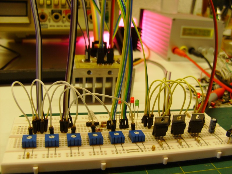

Gisteren eindelijk (na een half jaar) weer eens verdergegaan met m'n moodlight:
http://www.kleinisfijn.nl/co/uploads/thumbs/hpim7109.jpg
De laatste schakelaars zijn ondertussen vervangen door potmeters met indicatie LED's. Nu nog het ding op een fatsoenlijke manier bouwen..
ik zie een beroemde voeding op de achtergrond :)
heb je al een filmpje?
en het breadboard ziet er zo geordend uit, ik heb altijd een t*ringzooi op mijn board :P
kwijl kwijl daar heb je die mooi voeding weer:)
maar wat voor moodlicht wort het Kif?

Op 2 november 2009 18:20:46 schreef tinus016:
Een goede. >:)
Er zitten 4 verschillende modussen in:
  1. HSL handmatig
    Hue Saturation en Lightness kunnen handmatig ingesteld worden met drie potmeters.
  2. HSL automagisch
    De Hue fade automatisch van rood -> groen -> blauw -> rood. De Saturation en Lightness kunnen nog wel handmatig worden ingesteld. De fadesnelheid ook, van grofweg 3 seconden tot 30 minuten per cycle.
  3. RGB handmatig
    Rood, Groen en Blauw zijn handmatig in te stellen met drie potmeters.
  4. RGB automagisch met presetkleur
    Er worden random waardes voor Rood, Groen en Blauw gegereneerd, het verschil met de vorige kleur wordt berekend en alle drie de kleuren faden op verschillende snelheden naar hun nieuwe waarde, zodat ze grofweg gelijkertijd aankomen. Zodra 1 van de drie kleuren z'n uiteindelijke waarde heeft bereikt worden er weer nieuwe waardes gekozen.
    Omdat dit met random waardes van 0-255 een soepzooi aan kleuren geeft heb ik een preset ingebouwd. Met een potmeter kunnen rood, groen en blauw aan of uitgezet worden als preset. De potmeter werkt als stappenschakelaar, een RGB LED als indicatie voor de preset. Stel je zet groen aan, dan genereert het ding ad random allemaal groenige kleuren, van geel tot cyaan.
Alles in zo'n kleine 300 regels Bascom hetgeen 3586 bytes aan programma gaf.
De uC is een ATmega8 die draait op de interne klok van 8MHz, hetgeen ruim voldoende is. De routine die de kleuren rendert en de interupt die voor de automatische effecten zorgt werken los van elkaar. De render routine update de PWM uitgangen zo'n 300 tot +1000 keer per seconde, afhankelijk van de modus.
