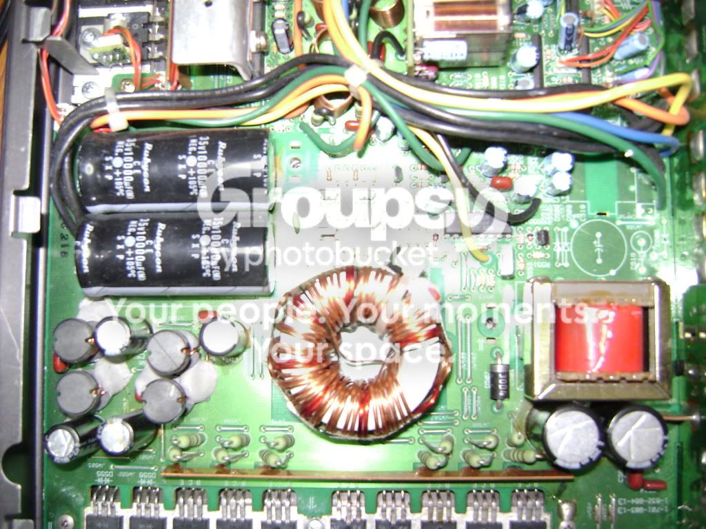

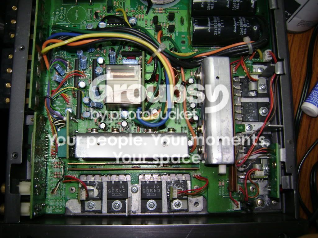

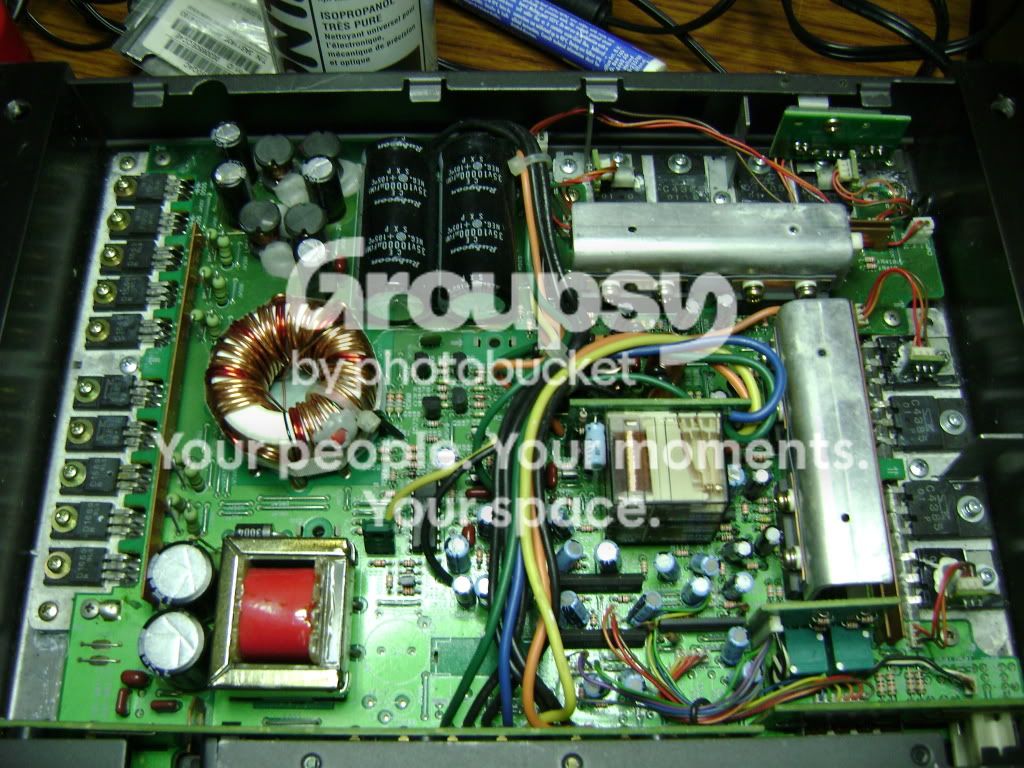

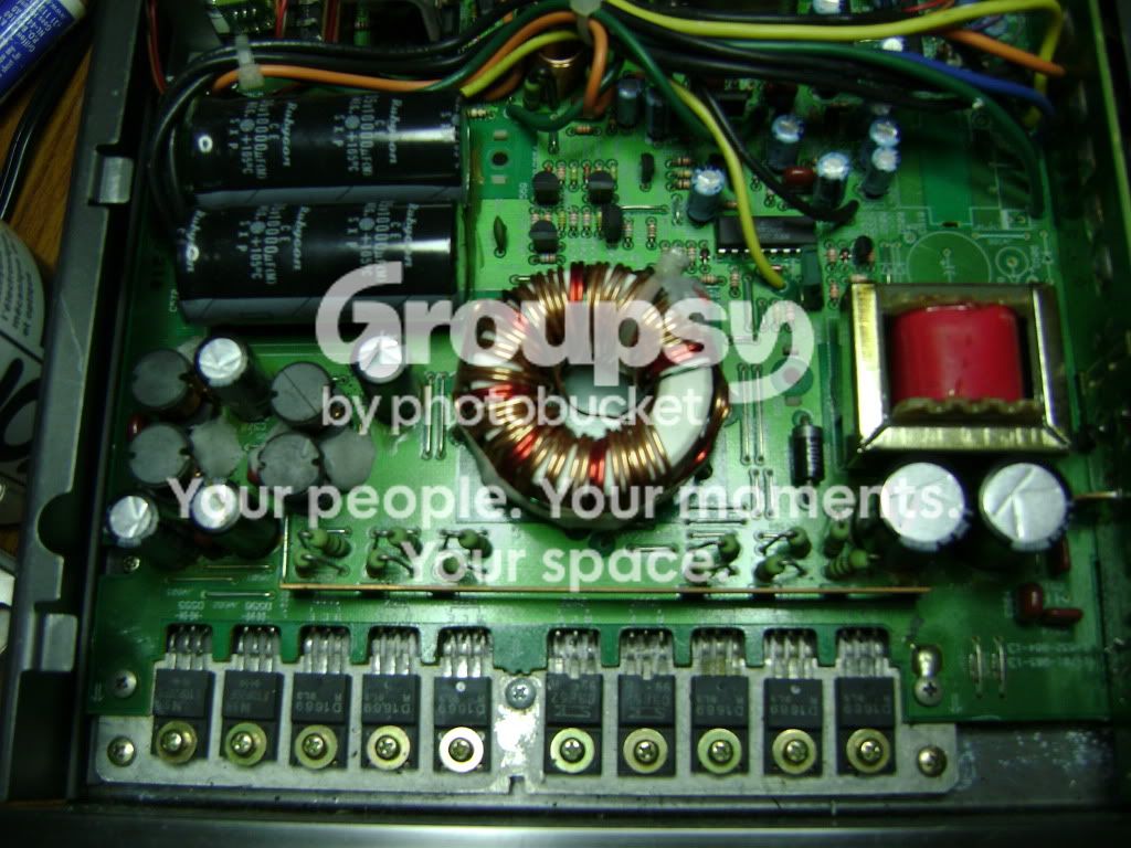

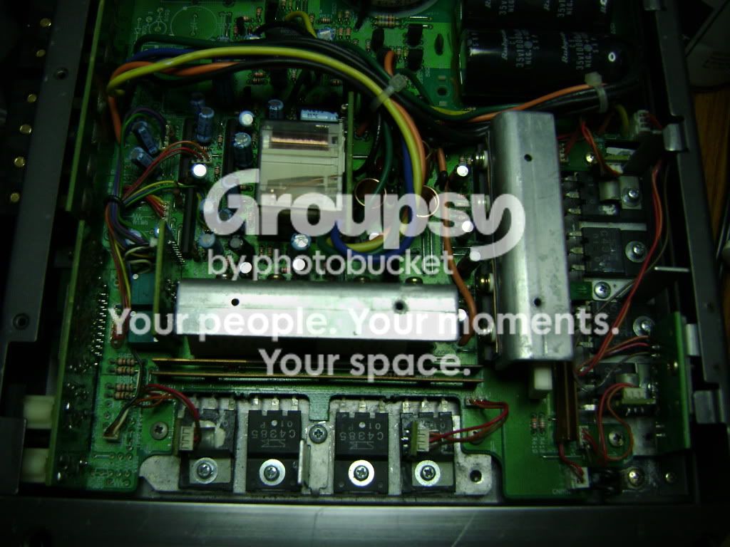

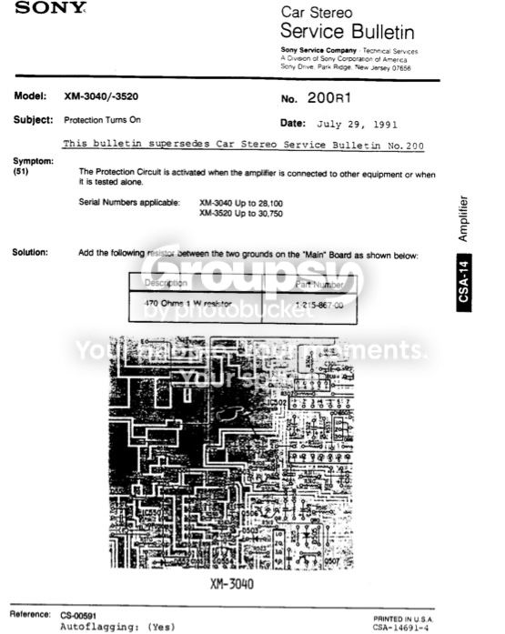

Ik heb wat foto's gemaakt en ik kwam nog een service bulletin tegen die ik een hele tijd geleden gedownload had! Ook heb ik een service manual van de 3040F weten te vinden maar ja geen id of de binnenkant hetzelfde is.. (ik kan niet echt een upload functie voor documentjes vinden, moet ik die zelf ergens op zetten of kijk ik er gewoon over heen?)
hiero de foto's met en zonder flits hoop dat er wat van te maken is..

sreenshotje van de service bulletin gemaakt, hij is in de pdf ook zo onduidelijk :(

1 maar vermoedelijk meer van je eindtorren ligt in sluiting.
dus meten welke er defect zijn en vervangen die hap.
Meten op de diodestand.
En buiten de schakeling meten.
Succes

Dat ziet eruit als een 12V DC systeem met interne opzweper voor een 30 Volt Symmetrische voeding!
Ofterwijl, het ziet er voor mij uit als een 12 Volt versterker voor in een auto.
Nu kan het dus ook nog eens de opzweper zijn, die OF niet genoeg sju van je DC voeding krijgt, OF zelf niet lekker is.
Kan je via een dikke symmetrische voeding extern + en - 30 Volt op het versterkerdeel (Aanleggen aan die twee dikke Elco's) zetten, en dan eens testen of die het dan doet?
Dan weet je e.v.t. gelijk waar het probleem zich voordoet.

Van die zogenaamde opzweper. die maakt van je enkele 12 volt een symetrische voeding. Dat wil zeggen ten opzichte van massa een plus 30 volt en een min 30 volt.
Als je de eindtrap zelf wilt testen met een losse voeding zul je die zogenaamde opzweper los moeten koppelen en daar een externe voeding opaansluiten.

Meet eerst even de stroom als ie aangaat, is dat gelijk >10A dan zakt jouw voeding al in gaat ie daarom al in protectie. Dan ligt hoogstwaarschijnlijk de voeding in de versterker er uit.
Eerst de voeding testen:
Spanning op die grote elco's checken net na het inschakelen. Dit zal symmetrisch +35V en -35V zijn ongeveer. Na inschakelen zal ie in protectie gaan, dus dan schakelt ie de voeding weer uit. Elco's lopen leeg etc. spanning weer naar 0 etc.
Laagspanningsvoeding voor de opamps(+/- 12V) etc. zal er ook wel inzitten deze gaan ook nog wel eens stuk.
Is dat allemaal goed dan zal er een van de eindtrappen uit liggen, dus zoals Henry al aangaf, transistoren lossolderen en testen. Dan pas weet je wat meer.
